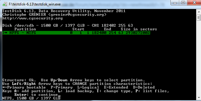

Jetzt stehe ich bei folgendem Punkt: nach der analyse von testdisk wird meine Platte richtig erkannt, allerdings steht vor der erkannten Partition nur ein " >* " (siehe anhang).
Kann mir jetzt jemand sagen, ob das mit dem * soweit okay ist? Bzw. sollte ich da was anderes eintragen (P für primary?)

Taste P für List Files , also drück mal p und kontrolliere , ob alle und die richtige Daten vorhanden sind
okay dann kommt: Can´t open filesystem. Filesystem seems damaged :(

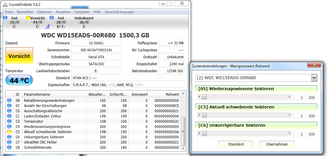

achso, dann guck die Platte erst mal mit CrystalDiskInfo an, ob die physikalisch noch in in Ordnung ist, wenn die in Ordnung ist , kannst entweder direkt mit Testdisk die Partition so wiederherstellen , wie auf dem Bild aussieht, und danach führst du chkdsk durch, oder wenn dir die Daten doch win bisschen wichtig sind, dann klonst du die Platte auf eine neue und versuchst auf der neue Platte mit der Wiederherllung

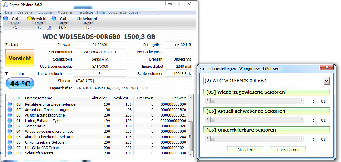

okay checkdisk spuckt das hier aus
sieht nicht so gut aus oder? :o
edit: wobei das nur 3 über dem grenzwert sind :D
edit2: @touchthesky: ein laufwerksbuchstabe hat die platte schon noch (E:), sie wird auch im explorer angezeigt nur eben ohne größenangabe und ich kann nicht drauf zugreifen. ein versuch ist es auf jedenfall mal wert

deine Platte sieht nicht so gut aus , wenn du noch eine Platte da hast, kannst ja deine Platte auf die klonen

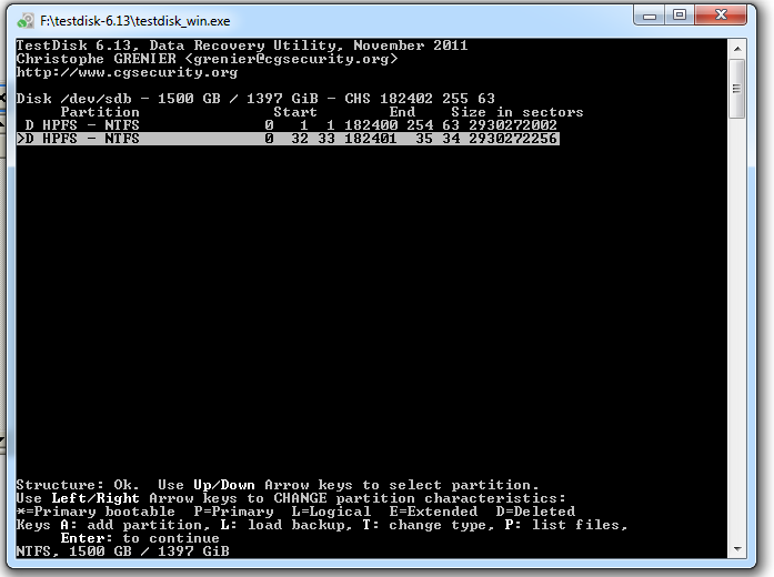

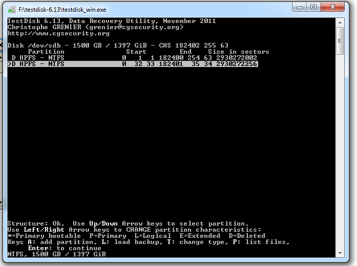

nachdem ich die platte heute nacht mit "deeper search" mit testdisk durchlaufen lassen habe, gibt sich nun das Bild (siehe Anhang).
erstmal: wieso werden mir dort nun zwei partitionen angezeigt, obwohl ich eigentlich nur eine haben sollte?
an beiden Partitionen wird mir, wenn ich die "list files" (taste P) anschauen will, gesagt: "Can't open filesystem. Filesystem seems damaged"
weitere vorgehensweise, bzw tipps? :/

die platte ist wohl im eimer, da ich mittels testdisk und chkdsk rein gar nix mehr machen konnte, außer eben formatieren. Aber die wird jetzt, sobald die neue platte kommt, eh entsorgt
