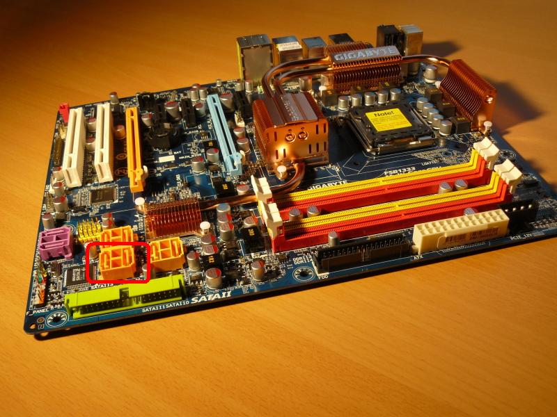

Also ich möchte kein RAID benutzen und ich hab einfach die gelben SATA-Anschlüsse auf dem Mainboard verwendet (siehe Anhang). Welches dieser Softwarepakete von der Gigabyte HP wäre denn dann das Richtige?

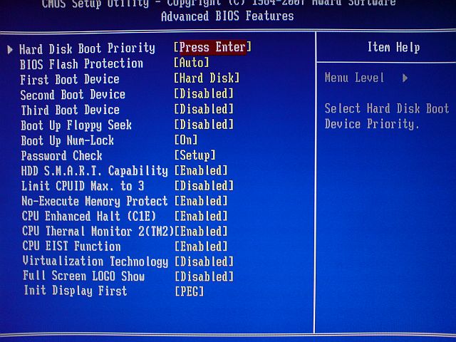

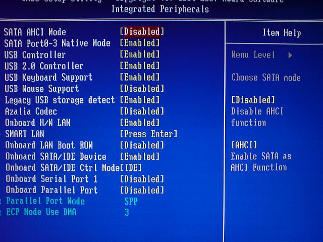

Edit: Habe noch 2 Bilder aus dem BIOS angehängt.
Was mir aufgefallen ist, ist dass die Festplatte Slave ist und die sollte doch eigentlich Master sein, oder? Aber wie bekomme ich das hin? SATA Platten braucht man doch nicht mehr zu jumpern und es war auch gar kein Jumper mitgeliefert...

Bild1: "SATA Port0-3 Native Mode" auf ENABLED
Die Jumper würde ich entfernen. (SATA PLATTEN)
Wenns dann immer noch nicht läuft:
Bild1: "SATA RAID/AHCI Mode" auch auf ENABLED
Wenns dann immer noch nicht läuft, jumpere die Platte auf SATA1.
Wie das geht kannst du in der Anleitung von der Platte lesen.

Also "SATA Port0-3 Native Mode" auf ENABLED habe ich gemacht, hat aber nichts gebracht.
Bei "SATA RAID/AHCI Mode" gibts die Auswahl "ENABLED" nicht, es gibt nur "Disabled", "RAID", und "AHCI".

Nimm AHCI! Neuestes BIOS hast du oben?

Die SATA Platte steckt auf einem GELBEN/ORANGENEN PORT?
Das BIOS ist noch im Auslieferungszustand (Board Revision 2.0). Ich werde es auch noch mit AHCI ausprobieren auch wenn ich mir nicht viel davon verspreche...
Und ja das SATA Kabel ist im Orangen Port (siehe Anhang Post 2 von mir).

... hat es aber leider nicht :(

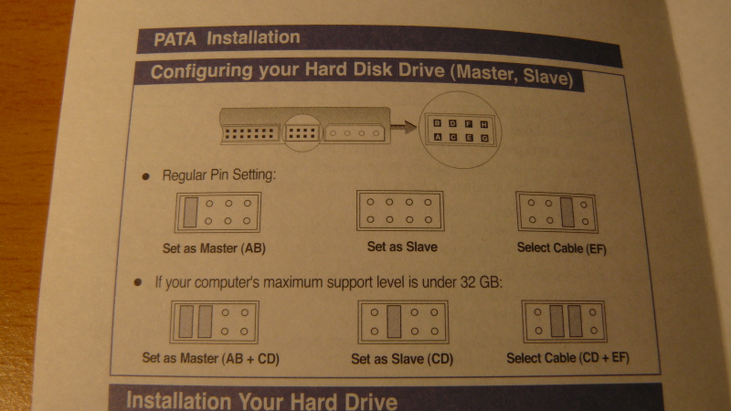

Doch kann sie anscheinend schon ^^
Und in der Anleitung steht auch, dass wenn kein Jumper steckt dass sie dan Slave is (siehe Anhang).

Die kann irgendwie nicht slave sein, wenn kein jumper steckt.
Doch, bei meiner Samsung (allerding IDE/P-ATA) ist das auch so. Keine Jumper = SLAVE
Zu deinem Problem, ich kann mir eigentlich nur vorstellen, dass irgendwas falsch, oder nicht angeschlossen ist. Guck doch mal in die Anleitung von dem Mainboard. Vielleicht haste das Kabel in den falschen Anschluss gesteckt??? Würde mir jetzt so spontan einfallen. Mach doch mal ein Bild von der Verkabelung.

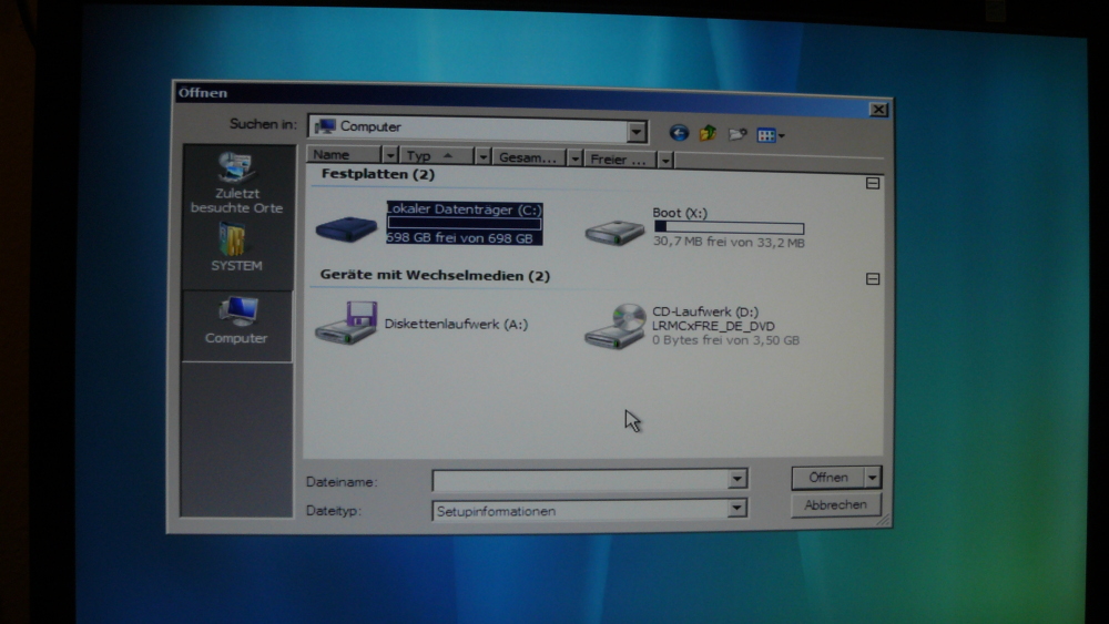

@ all: Habe mal die Festplatte mit einer Win XP CD formatiert und habe nun versucht Vista zu installieren jedoch wieder ohne Erfolg.
Was mir jedoch aufgefallen ist, dass man an einer Stelle bei der Vista Installation (vor der Frage wohin Vista denn installiert werden soll) die Option Computerreparaturoptionen anklicken kann und wenn ich dann auf Treiber laden klicke, ich ein Browser vorfinde in dem die Festplatte angezeigt wird (siehe Anhang).
Also woran liegt das Problem? Liegt es an Vista?
MfG german_freaky
