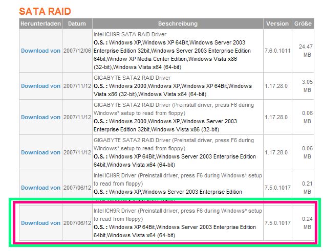

Packe die Treiber von der GIGABYTE Seite auf den Diskette und binde sie ein. (REVISION BEACHTEN)
http://www.gigabyte.de/Support/Motherboard/Driver_Model.aspx?ProductID=2590

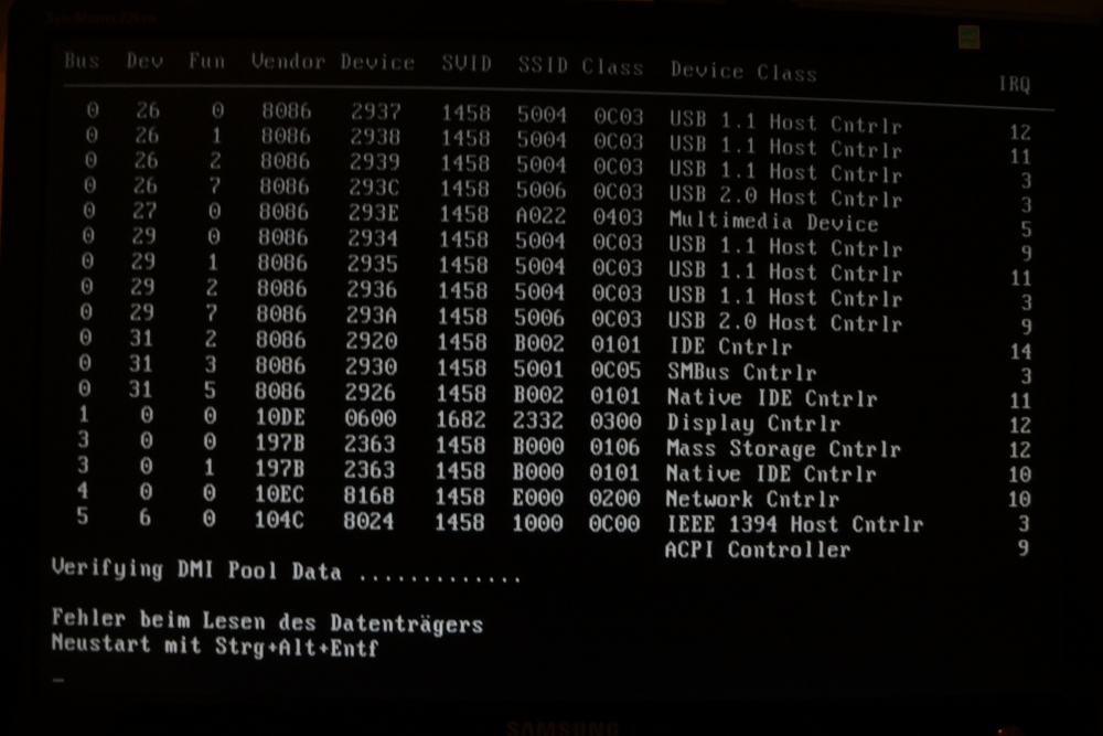

Was mir noch gerade aufgefallen ist: Wenn ich die Boot-Priorität auf Festplatte lege und einfach mal booten lasse erhalte ich die Fehlermeldung:
Fehler beim Lesen des Datenträgers
Neustart mit Strg+Alt+Entf
(siehe auch Anhang)
Was heißt das jetzt schon wieder?
MfG german_freaky
Das bedeutet nur das er kein OS Laden kann.

Falls du das mit dem Treiber einbinden doch nochmal probieren willst, kannst du diese Treiber auf einen USB-Stick packen und bei der HDD-Auswahl unter *Treiber laden* einbinden.
