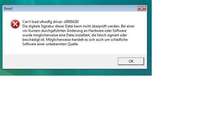

Also ich habe mittlerweile mach Scandisk durchlaufen lassen und habe die fehlerhaften Sektoren reparieren lassen. Habe gerade eben noch mal versucht über Windows Defragmentierung zu defragementieren, jedoch geht es immer noch nicht. Dann habe ich Ultradefrag schon mal ausprobiert. Doch das geht überhaupt nicht. Habe mal ein Screen mit der Fehlermeldung gemacht!
Ist die Festplatte kaputt, oder warum geht das nicht mehr? Oder muss sie vielleicht mal richtig formatiert werden, bei Vista wird ja immer nur so eine Schnellformatierung gemacht!

Hmm ... irgendwie scheint der Wurm in deinem System zu sein wenn kein Defragprogramm mehr funzt und das obwohl noch genügend freier Speicher da ist ...
Hat keiner nee Iddee was da los ist, kann jawohl nicht sein das die Festplatte schon kaputt ist, habe sie ja erst gekauft.
Nunja auch ne nagelneue Festplatte kann defekt sein genauso wie ein neues Auto wo nach 5 km fahren der Motor verreckt usw. , ich glaube aber eher es liegt irgendwie an der Windowsinstallation das die aus irgendwelchen Gründen verhindert das man die Platte Defragmentieren kann , warum das aber so ist .... hm.
Notfalls würde ich nochmals Vista neuinstallieren vielleicht ging da irgendwas schief oder es mal mit einer Windows XP Installation versuchen , sonst wüsste ich auch keinen anderen Rat.
