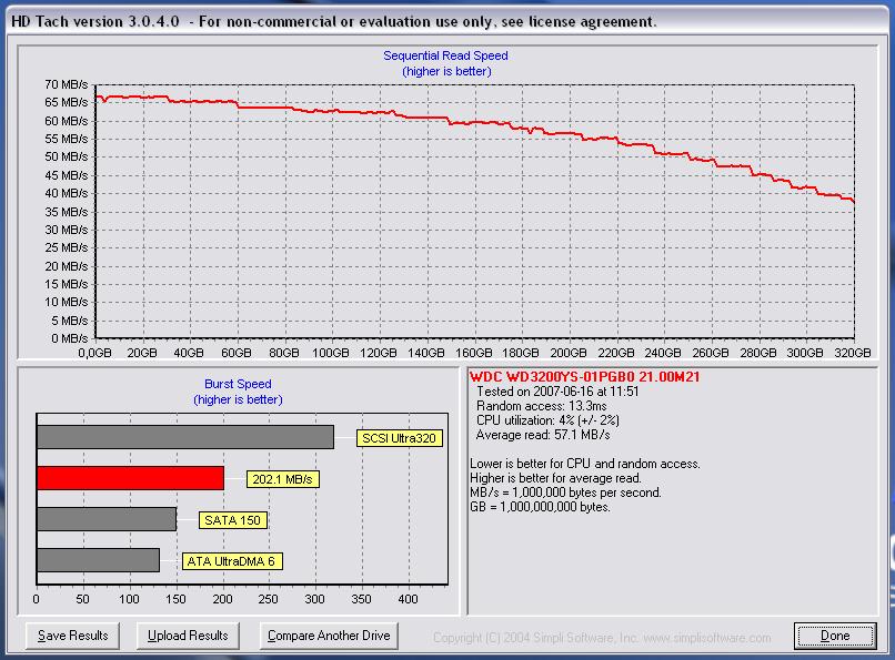

Was sagt denn die Burstrate in dem HD Tach Screen und die CPU-Utilization?

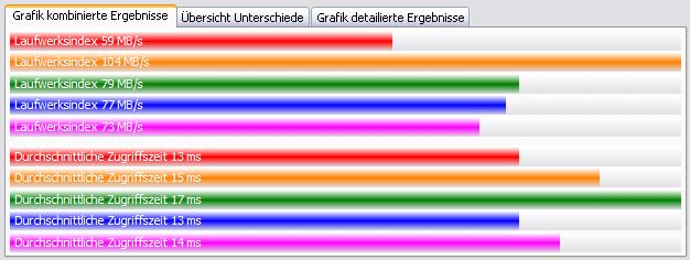

Anbei mal Screens der Ergebnisse von HD Tune, HD Tach und Sandra. Keine tollen Werte, wenn ich bedenke, dass ich letztens im Forum Werte einer WD3200AAKS gesehen habe, die im Mittel Werte von 70 MB bei HD Tach erreichte und im H2bench einen Index von etwa 30.
