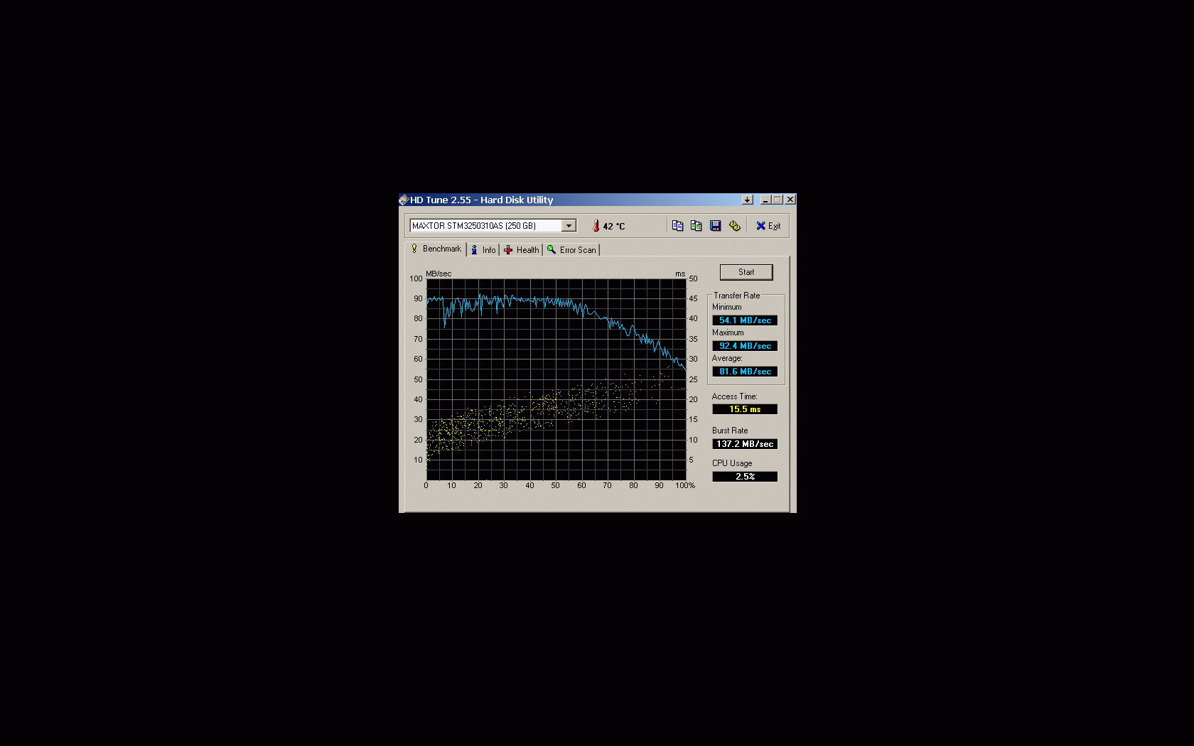

hdtune
Mit diesem Tool die Smart Werte auslesen. Kannst auch noch einen Test machen.
ne mit deiner Festplatte stimmt was nicht, ich hab hier meine langsamere genommen die ca. 3-4 Jahre alte ist Zwischenablage01.gif

Da habe ich meine C: Platte noch mal mit HDtune getestet. Nun sieht es einwenig anders aus als gestern. Was meinen die Experten hier?
So sah es gestern aus
Und so heute
Habe auch noch mal einen anderen shot gemacht….vielleicht sagt der mehr =)
