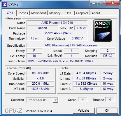

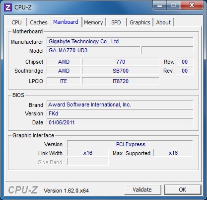

underworldgamer:
Du ein Screenshot wäre nett :)
Irgendwelche Dateien herunterladen und dann auch noch entpacken... :rolleyes:
CPU-Z und GPU-Z dürften weitreichend alle Informationen bieten die wir benötigen.
Einfach die "Drucken"-Taste verwenden und Paint von Windows, damit kannst du dann JPG's speichern die du auch hier im Forum hochladen kannst ;)
Gruss Dennis_50300
ok machen wir :)

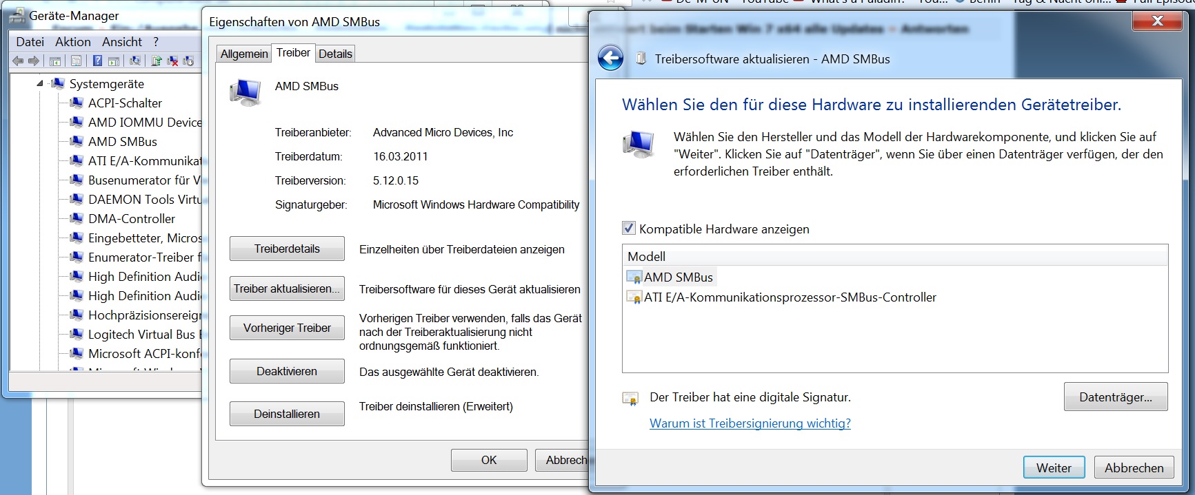

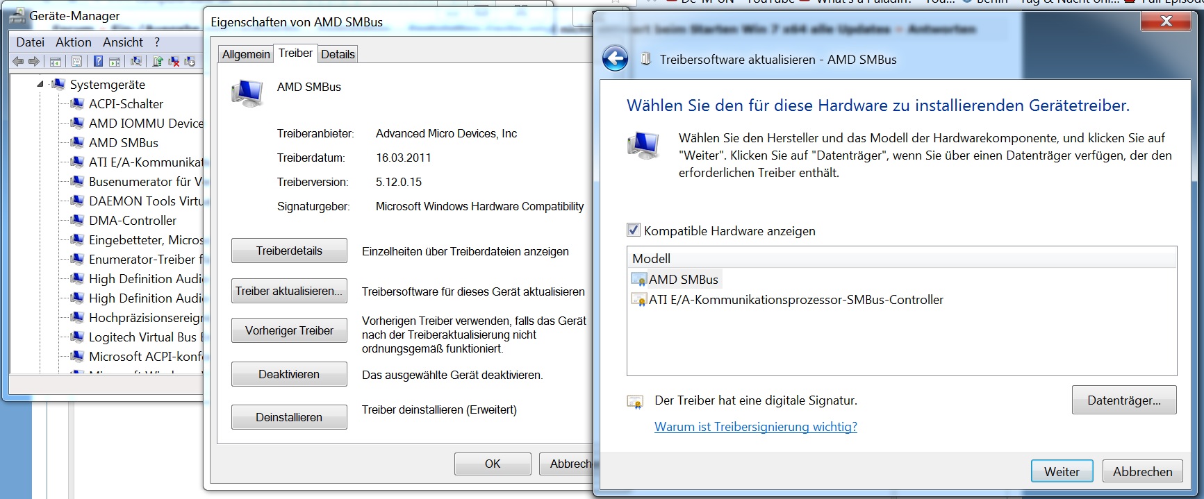

@underworldgamer:
Bügel mal den 12.10er drüber.
help for underworldgamer.jpg, hier mal ein Screenshot der dir hoffentlich hilft zu verstehen was du genau selber installieren/eingeben musst im Geräte-Manager. (SMBus)
Den richtigen treiber dafür findest du unter "C:\AMD\...", darin muss irgendwo ein Ordner Namens "SMBus" existieren und dort ist auch der passende Treiber drin.
Der richtige sollte in dem Ordner "W764A" oder so sein ;)
Danach guckst mal ob du den "msAhci"-Treiber drin hast oder den AMD.
Wie das genau aussieht kann ich dir leider nicht zeigen weil ich Raid am laufen habe, bei mir sieht es nämlich durch das Raid-0 so aus als hätt ich ein SCSI-Controller verbaut :cool_alt:
Gruss Dennis_50300
Das Fenster ganz Rechts soll dir nur zeigen wie der Windoofs-Standardtreiber heisst, damit du das richtig auswählst um dann da den Treiber aktualisieren zu können.
Gruss Dennis_50300

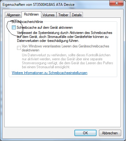

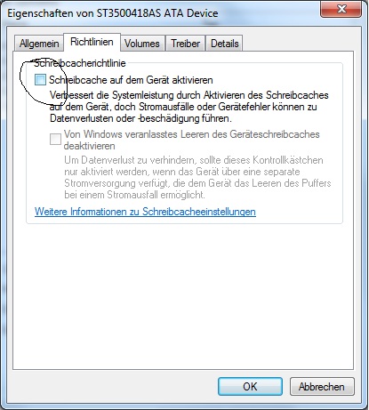

installiert wurde es soweit ohne Fehler doch dieser Fehler ist immer noch das immer das Häkchen nicht aktiviert ist.
lg Mathias
@underworldgamer:
Es ist zwar normalerweise so das im Bios als externe deklarierte SATA-Anschlüsse genauso Cache aktivieren lassen, allerdings muss das ja nicht mit jedem Bios/(U)EFI so sein... :confused_alt:
Daher schau mal rein was da Phase ist, eventuell ist da der Port als externer deklariert und deswegen schaltet er das immer wieder ab ?
Im Zweifelsfall vielleicht doch mal eine Neuinstallation versuchen mit vorigem Backup vom aktuell laufendem System ?
Gruss Dennis_50300
