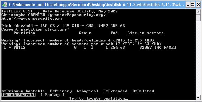

Nach jedem elementaren Schritt (also nach der ersten Analyse, nach dem Quick Search mit der Abfrage ob die Disk unter Vista eingerichtet wurde oder nicht und nach dem deeper SEARCH) solltest Du einen Screendump (oder Photo) machen und hoch laden, alternativ kann auch die Logdatei gepostet werden.

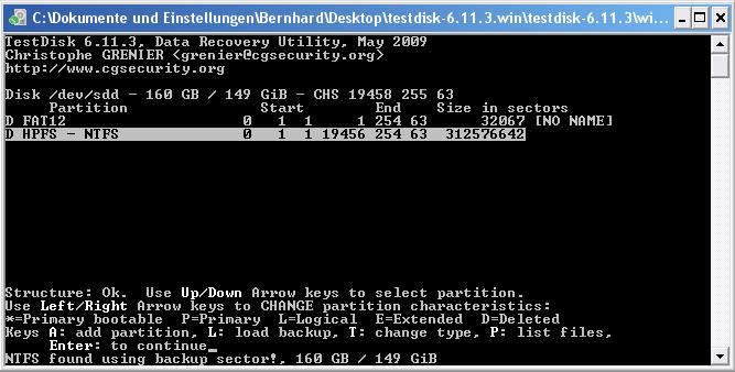

Also erst ab der DeeSearch wurde die NTFS gefunden (zumindest eine) siehe Bild 1.jpg

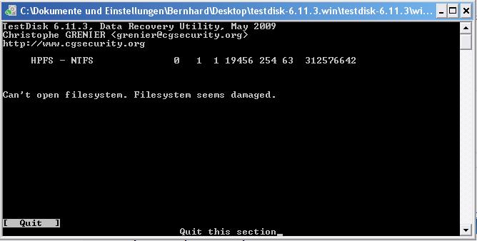

Aber wenn ich mit P die files auflisten will, kommt, dass das Dateisystem beschädigt wär... siehe Bild 2.jpg

Das sind also die PIC's nach Deeper Search?
Überprüfe mal den Bootsektor, das geht im Menü Advanced und dann unter Boot, was wird Dir dort angezeigt.

Naja wäre es ne möglichkeit, wenn ich die gefundene NTFS Partition wiederherstllen würde und danach ne chkdsk /r laufen lasse?
Wie gesagt mit dem Photorec findet sich ja alles wieder :confused_alt:
Dann solltest Du mit Photorec erst einmal alles Wichtige sichern, denn es wird ein def. Filesystem angezeigt.
