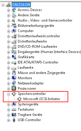

Einfach alles unter "SCSI Controller" Deinstallieren. Er bindet dann selbstständig einen neunen nVIDA 570/590 SLI/ULtra Controller ein, diesen anschließend rauswerfen.

Oh, sorry, ich sehe das erst jetzt. Es muss heißen: Speichercontroller
Alles was nicht Microsoft iSCSI-Initiator ist -> Raus :D

hey pcpanik,
jetzt habe ich wohl mist gemacht: ich habe den iSCSI deinstaliert und nicht die anderen.
@all,
weiss einer wie ihn wieder instalieren kann?

mach halt eine Syswiederherstellung ;) zum letzten Zeitpunkt bevor du die Treiber oder was weiß ich rausgeschmisen hast.
Der ist nicht wichtig. Oder hast Du iSCSI Geräte zu Hause?
Schau mal in der Systemsteurung unter "Programme und Software".
Dort lassen sich auch Windows Komponenten installieren und deinstallieren.
Eventuell ist er dort dabei.
danke,
habe ihn gestartet (und wieder per dienst deaktiviert) da, wie du sagst, er unwichtig ist bzw. ich sowas nicht habe.
so jetzt werde ich die "NVIDIA nForce Serial ATA Controller" 3x deinstalieren.
hoffe es passiert nix.
