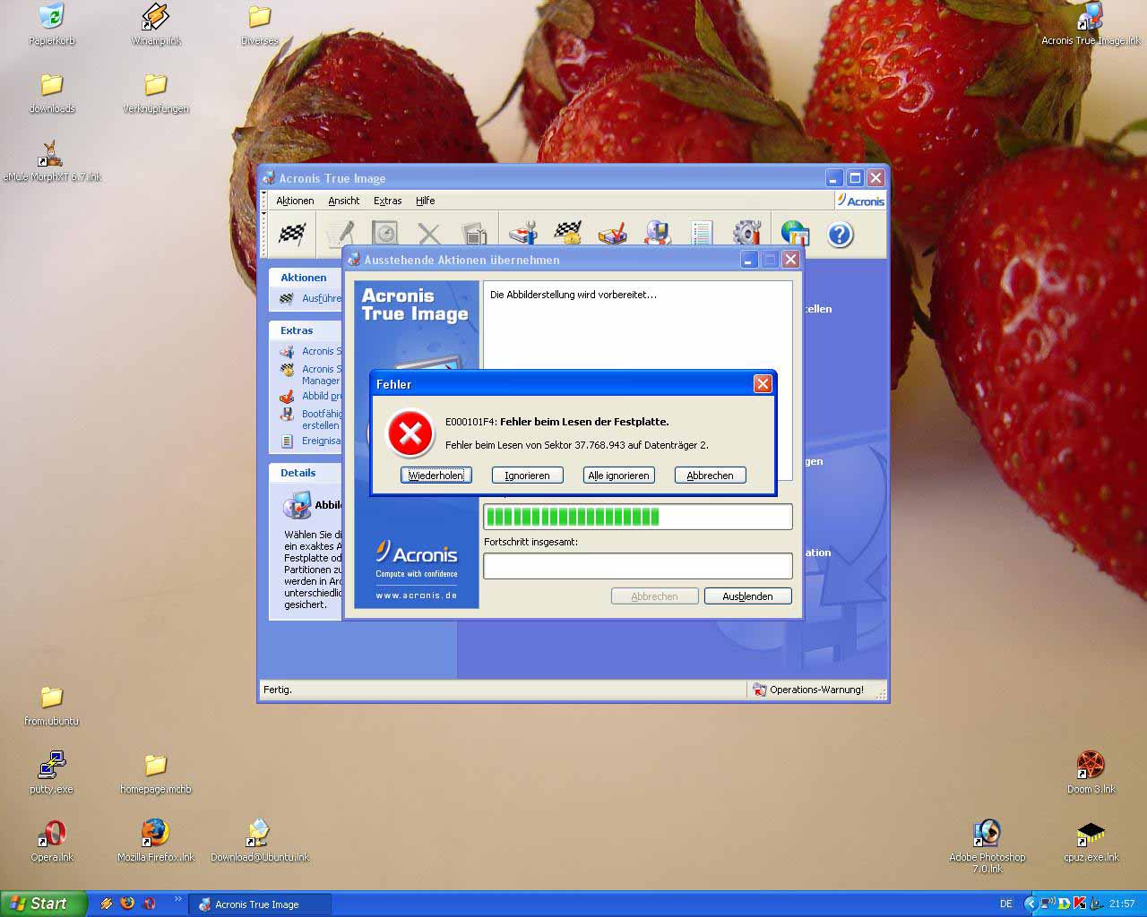

ich wollte gerade mit Acronis True Image meine Festplatte backupen, diese fand aber folgenden Fehler.
(Siehe Anhang)
Ich weiss nicht, was das soll? Ist meine Festplatte kaputt?

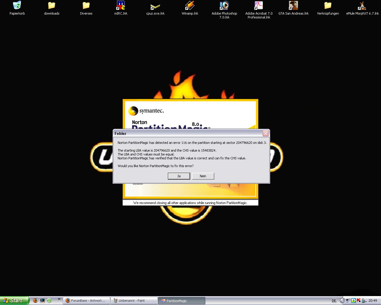

Der Fehler besteht seit einer fehlgeschlagenen Linux Installation.
Erst war es nur bei Partition Magic, doer kam folgender Fehler.
(Siehe Anhang)
Was soll ich jetzt tun?
Ist das ein Software Problem oder ist meine Festplatte kaputt?

Du solltest deine gesamte Festplatte mal von chkdsk prüfen lassen.
(intensive Oberflächenanalyse)
Wenn dort fehlerhafte Sektoren gemeldet werden, würde ich schnellstmöglich die Daten auf der Platte sichern. Möglich, dass sie dann früher oder später kaputt geht.
mfg -Kenny-

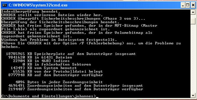

Okay, wie mache ich das?
habs gefunden, dass (Anhang) ist rausgekommen.

Du mußt alle Partitionen auf der Festplatte prüfen. Auch ggf. unpartitionierten Bereich (neue P. erstellen in Fat32 z.B. --> Systemsteuerung / Verwaltung / Computerverwaltung / Datenträgerverw.).
Dann wie folgt:
1. Windows-Taste + R (oder Start - Ausführen)
2. "cmd" eingeben ENTER
3. "chkdsk c: /F /R" eingeben
Bei C: wird er einen Neustart verlangen, dann prüft er das vorm Win-Start. Das wird aber schon nee ganze Weile dauern.

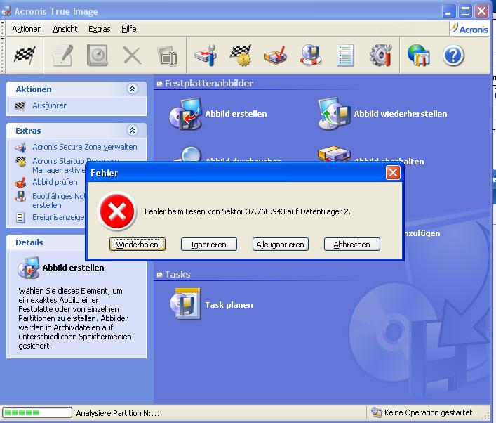

Habe es jetzt mal mit D gemacht, wo angeblich Acronis den Fehler gefunden hat, siehe Anhang...
///////EDIT 2
Ich lach mich schlapp, kuckt euch bitte das 2te Bild im Anhang an! Auf Partition N ist der Fehler...
Diese Partition bekomme ich in Win angezeigt, aber er kann darauf nicht zugreifen weil es eine Linux Partition ist!
Wie kann ich jetzt einstellen, dass er diese Partition nichtmehr unter Win findet?

Einfach unter:
den entsprechenden Laufwerks-Buchstaben für die Partition entfernen.
Dann sollte sie nicht mehr sichtbar sein.
mfg -Kenny-
PS: wenn du die gesamte Festplatte prüfen möchtest, musst du auch alle entsprechnden Part. prüfen
