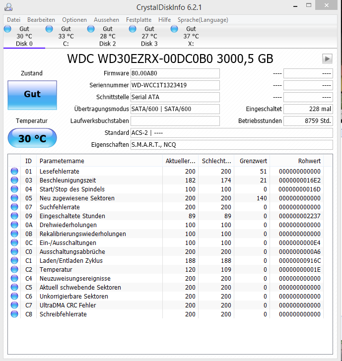

Holt schrieb:
Poste doch mal die Screenshots von CrystalDiskInfo (, die Portable Standard Edition reicht und ist frei von Werbung für die Platten, ziehe aber bitte die Fenster soweit auf, dass alle Attribute und auch die Rohwerte vollständig sichtbar sind.
Hier:
http://i.gyazo.com/4e63bdb94a86d4df8b56ac25c134bb27.png
http://i.gyazo.com/7f1e057244c75cb7b3d7d889a4062480.png
http://i.gyazo.com/3cce76e729f263131f639b52b0765ed0.png
Dankeschön für deine Hilfsbereitschaft.
Das sieht jedenfalls mal gut aus, an den Platten kann es nicht liegen.
