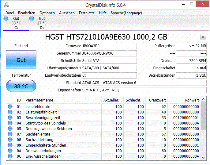

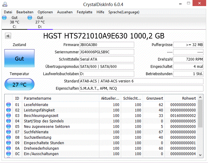

ich habe heute zwei neue Festplatten in mein Notebook installiert. Ich habe zwei mal die gleiche Festplatte gekauft. Beide Festplatten sind Sata/600 mir ist aufgefallen beide hängen zwar an Sata/600 aber eine läuft mit 3 GB/s (systemplatte) hab mal die Bilder angehängt. Ist das so normal oder stimmt da was nicht? Notebook steht in Signatur.
Hat das Notebook 2 HDD Einschübe?
Im Grunde ist es egal, ob es 2 hat. Notebooks haben nahezu alle nur einen SATA III Port. Die weiteren SATA Ports sind SATA II Ports. Ist aber auch total egal, für eine HDD. Eine HDD ist meilenweit davon entfernt, SATAII ausnutzen zu können. Geschweige den SATAIII.
SATA II = SATA 300, SATA III = SATA 600.
Ein klein wenig eigenartig, dass die zu bootende HDD mit SATA 3Gbit/s betrieben wird und die andere mit SATA 6Gbit/s.
Die Frage ist, ob du da was dran ändern kannst, evtl. im BIOS/ UEFI?
Solange da nur HDDs dran angeschlossen sind, ist das im Prinzip egal. Bei einer SSD würde ich dann doch wohl zusehen wollen, dass die SSD dann auch mit SATA 6Gbit/s betrieben wird/ betrieben werden kann.
Bei der HDD ist in so weit egal, weil die HDD auch keine 300MB/s erreicht.
