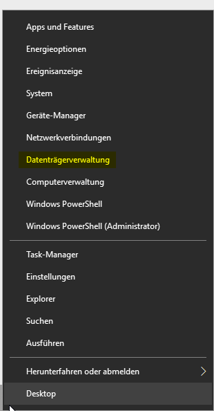

Warum so kompliziert?
Ab windows 8 unten links auf Start Symbol rechtsklicken und auf Datenträgerverwaltung, oder normal draufklicken und datenträgerverwaltung suchen...
