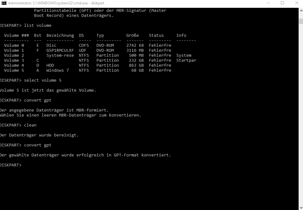

vohin habe ich von meiner HDD das Volumen aufgeteilt und mir 60GB für ein DualBoot (Windows 7 und Windows 10) weggenommen. Die 60 Gb habe ich dann mit Shift + F10 und "diskpart" formatiert und zwar so:
volume list
select volume 5 (welches das 60Gb Volumen der 1Tb HDD war)
clean
convert gpt
Dannach kommt der Schock! Es wurde nämlich die ganze HDD formatiert. Nicht wie geplant die 60Gb Partition für das 2te Windows. Habe ich eine möglichkeit irgendwie wieder an die daten zu kommen?! Sind natürlich mega wichtige Daten -.-

Du hast mit clean den Datenträger bereinigt.. schreibt er auch "Datenträger" statt "Volume"..
Testdisk ist der beste Ansatz..
Du hast ein Fehler mit "convert gpt" gemacht. Der Befehl dient nicht einer einzelnen Partition, sondern der ganzen Platte.
Der Befehl wird vor den Partitionieren ausgeführt und hält dann. Führt man ihn erneut aus, werden alle Partitionen gelöscht.

Der Befehl "clean" bereinigt den ausgewählten Datenträger von jeglicher Partitionierungsinformation. Man sollte schon den Unterschied von "Format" zu "Clean" kennen, bevor man solche Befehle ausführt. Abgesehen davon führt auch "convert gpt" zum Verlust sämtlicher Daten.

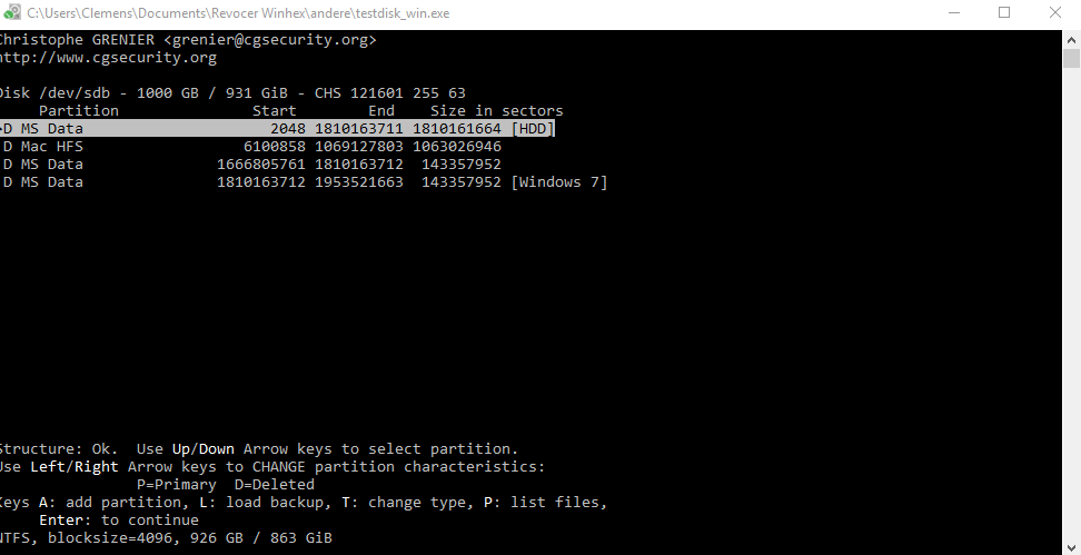

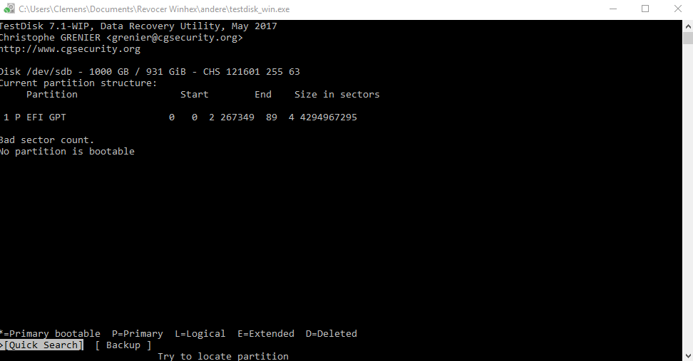

Nach der Deep Search und einmal enter kam das hier:
Das stand vielleicht schon im Internet, aber man sollte halt den Unterschied zwischen partitionieren und formatieren kennen. MBR/GPT ist die Partitionierung und die bezieht sich immer auf die ganze Platte, da kann man nicht eine einzelne Partition umstellen.

Testdisk
- Quick search
- Bild aus Beitrag 6 sah gut aus
- An der Stelle "Enter"
und dann gibts eine Funktion "Write Partition Details to disk" oder ähnlich.
Danach PC Neustarten, beten, und hoffen, dass wieder alles da ist.

- CLEAN Löscht die gesamte Partitionstabelle -> Ist sinnvoll, wenn man eine Festplatte KOMPLETT leeren möchte, zum Windows neu installieren. Du hast das aber bei einer DATEN-Festplatte gemacht.
- CONVERT GPT konvertiert die gesamte Partitionstabelle pro Festplatte von MBR zu GPT, nicht nur einzelne Partitionen!

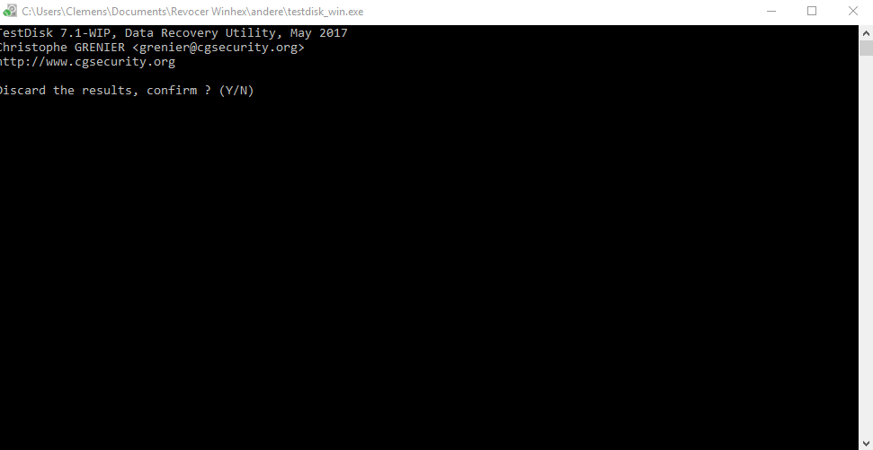

Hab ich gemacht dann kam Bild aus Beitrag 9. Dann hab ich N gemacht kam ich wieder zu Bild 6. Wenn ich Y gemacht habe kam ich wieder zum kompletten Anfang( main menue). Jetzt lass ich gerade nochmal die Deep Search durchlaufen was aber echt lange dauert.
Kann bei der DeepSearch überhaupt noch was gutes rauskommen?
Ich glaub du bist grad auf dem Holzweg.
Dann drück bei Stelle Bild 6 mal bitte "A - Add partition". Habe die Bedienung leider gerade nicht im Kopf.
Es geht darum, dass die mit "D" (für Deleted) markierten Partitionen wieder der Partitionstabelle hinzugefügt werden.
Aber Deep-Search ist nicht notwendig. - Das braucht man nur, falls er gar keine Partitionen und Dateisysteme mehr erkennt.

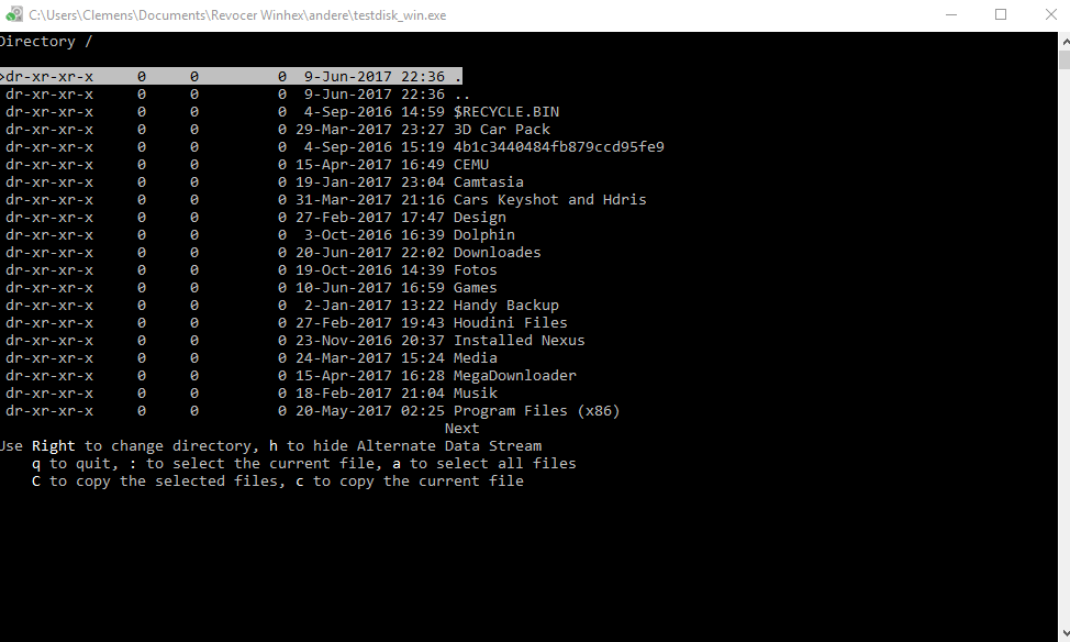

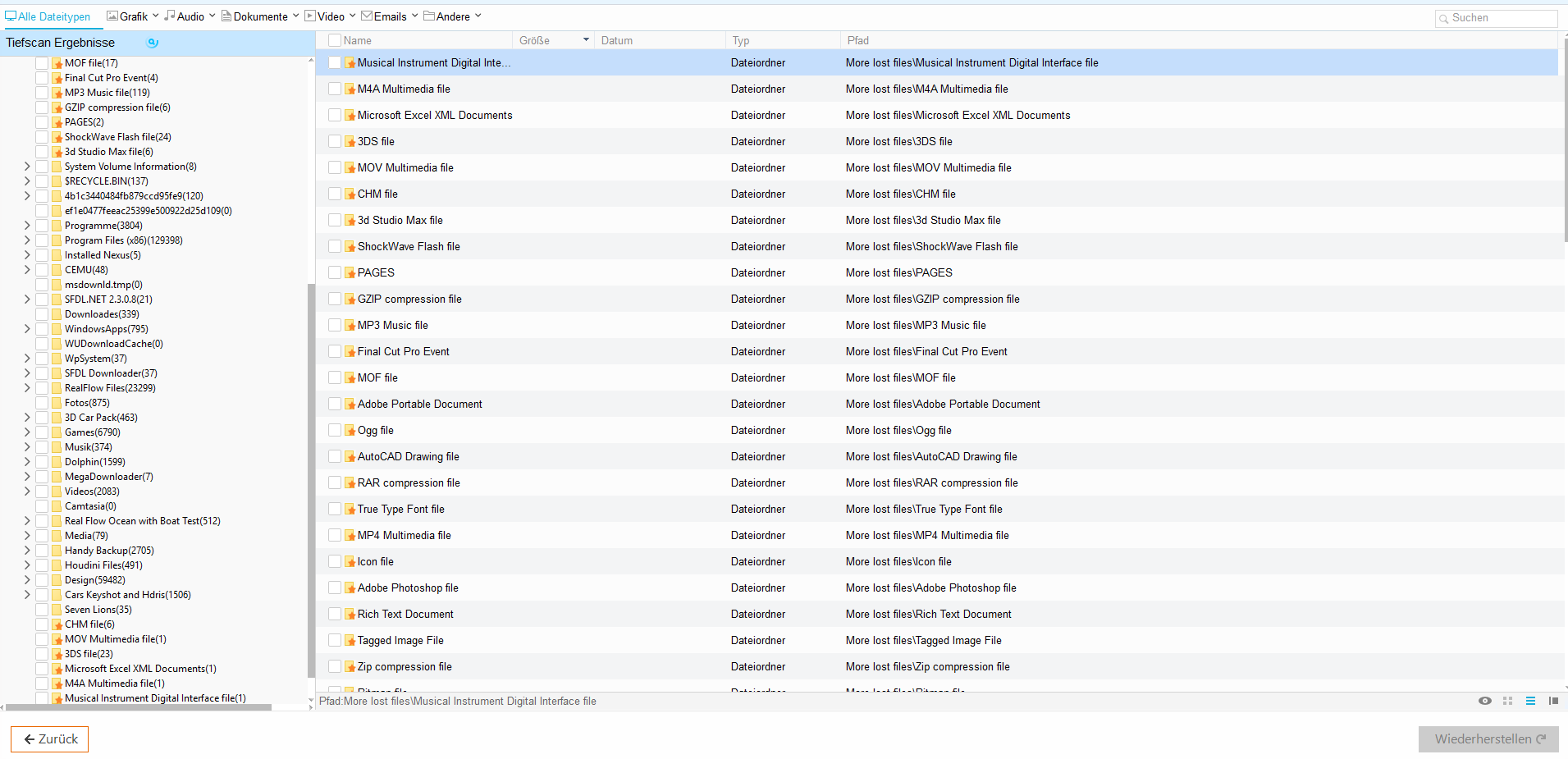

Hola die Waldfeh. Hab nebenher mal dieses vorgeschlagene
EaseUS Data Recovery angeschmissen und siehe hier:
Er zeigt schonmal alle meine Datein wieder an! Jetzt muss ich nur noch warten bis die suche durchgelaufen ist und hoffentlich kann ich die Daten dann sichern. <3

Die gleiche übersicht hättest du dort auch übrigens wenn du "P - list files" gewählt hättest.
Wo ist den der vorteil zu TestDisk. Ohne jetzt arrogant rüberzukommen ich freu mich nur das es jetzt geht, und versteh nicht genau wieso jetzt mit TestDisk :D
Ich bin jetzt mal lieber vorsichtig und frage ...besser zu viel gefragt als zu wenig xD
Wie gehts jetzt weiter? :D
Also:
Testdisk ist in der Lage, eine neue Partitionstabelle aufgrund der gefundenen Daten zu schreiben.
Das andere Tool ist nur in der Lage, die gefundenen Dateien wegzukopieren.
Deshalb: Nimm Testdisk um die Partitionstabelle neu zu schreiben.
Ich hab mir für dich jetzt Testdisk runtergeladen:
Starten:
- Create New log file
- Deine Festplatte mit 1TB / 931GB auswählen
- Intel /PC Partition auswählen
- Analyse
- Quick Search
Hier sollten wir wieder bei Bild #6 sein.
- Dann gehst du auf deine Datenpartition (die Größte , "HDD") und drückst Enter
Nun hast du unten die Auswahl zwischen "Quit", "Deeper Search" und "Write".
Hier wählst du "Write" und bestätigst mit "Y".
Damit werden die Partitionsgrenzen wieder in die Partitionstabelle geschreiben.
Danach über "quit" testdisk beenden. PC neustarten.
Nachtrag:
Wenn du die Windows 7 Partition auch zurück möchtest, mach es genauso, wähl dann aber die "Windows 7" Partition statt "HDD" aus, und bestätigst es wieder mit "Write".

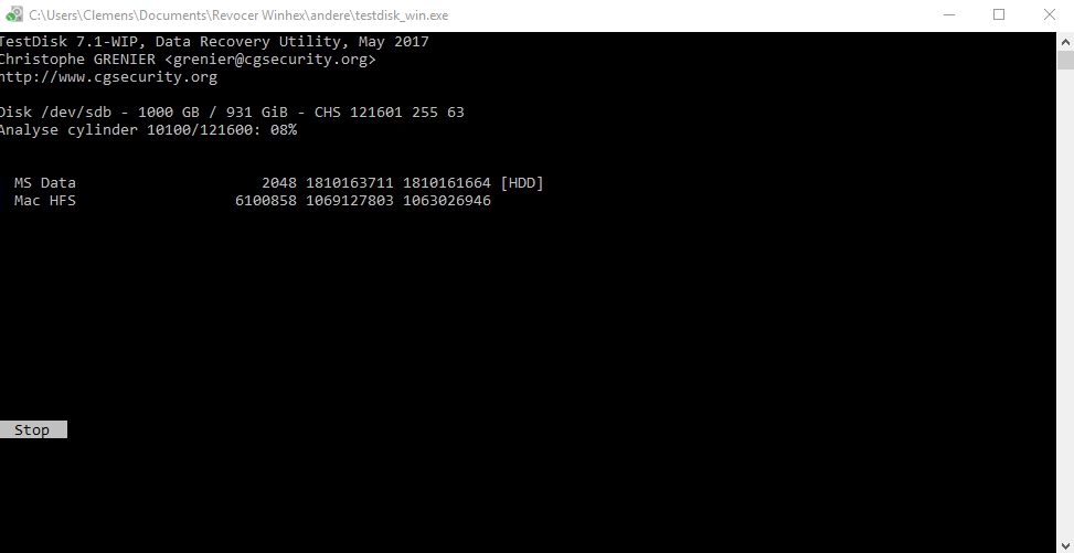

@engine: Große Klappe nix dahinter. Und immer noch nix konstruktives von dir.
Vielen dank für die hilfe! Jedoch bekomm ich beim letzten Punkt wo ich write drücken sollte das hier:
