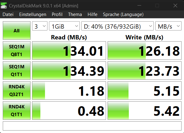

Diese Metadiskussion führt doch nirgendwo hin. Es geht darum, dass USB 3.0 schnell genug ist, um eine HDD beim Transfer nicht auszubremsen (anders als 1GbE), und dass die Controller heute alle so gut sind, dass sie locker mit der Geschwindigkeit einer HDD klarkommen.
Hier mal eine lahme externe 2,5"-HDD:
Selbst die erreicht in der Spitze schon mehr, als über 1GbE möglich ist.

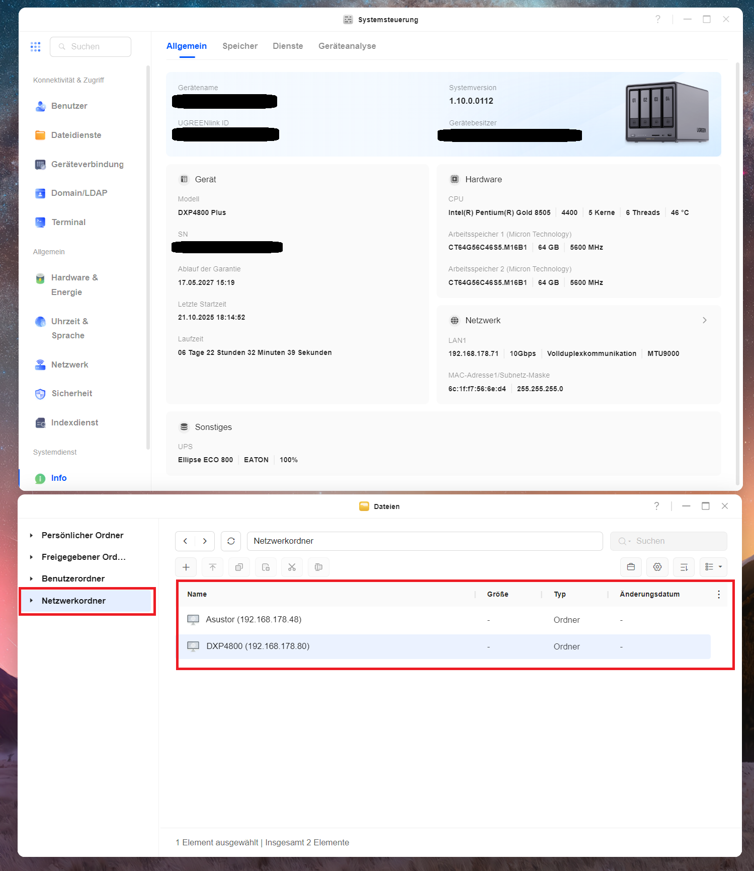

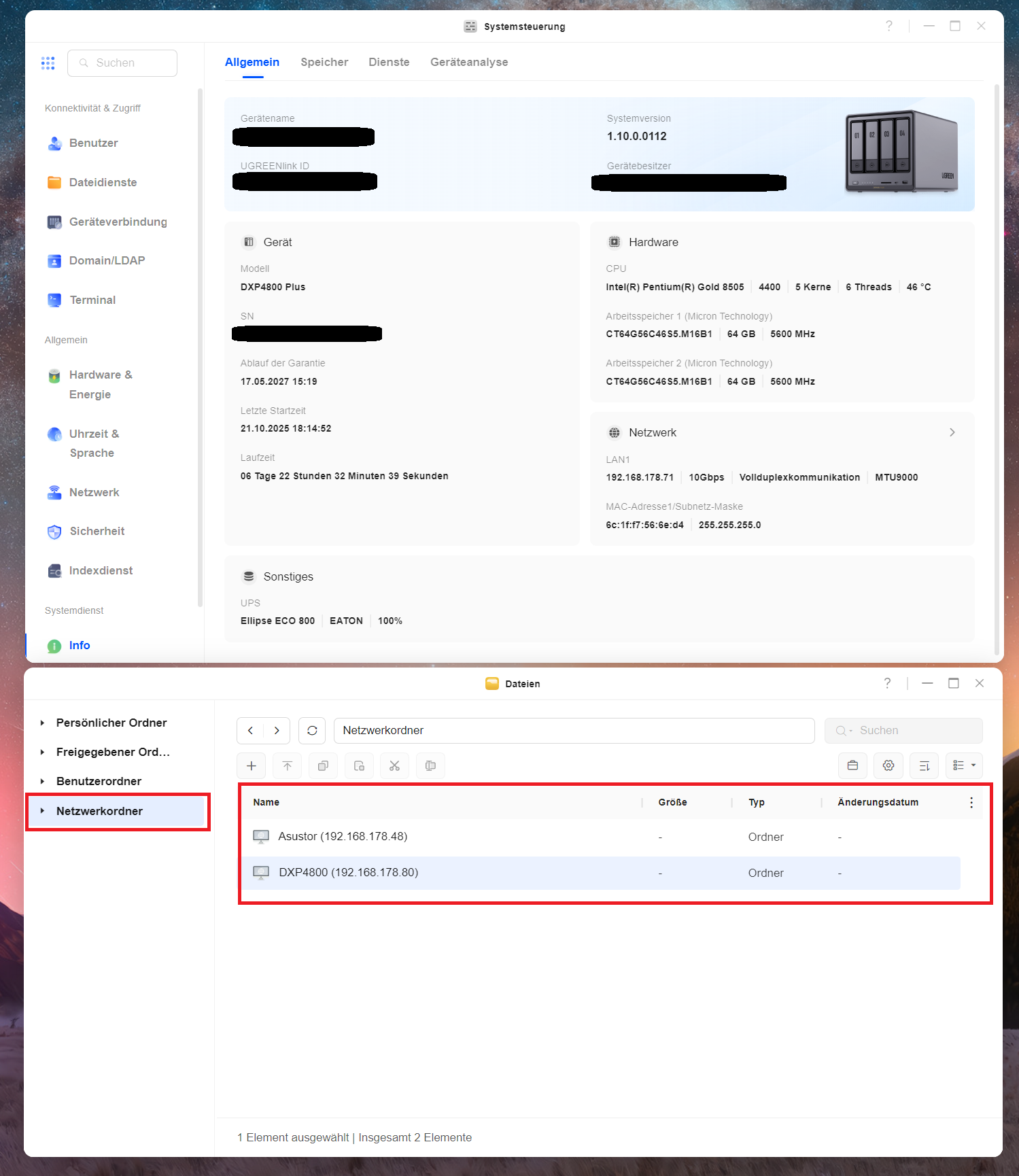

mchawk777 schrieb:Naja, bei QNAP hätte beispielsweise die Freigaben des neuen NAS im Fileexplorer des bestehenden verknüpft und dann direkt von NAS zu NAS die Daten übertragen. Der PC braucht dann dazu nicht zu laufen.
Das geht auch bei Ugreen.
Ugreen DXP4800 Plus als Haupt-NAS und eine DXP4800 und ein Asustor als Netzwerkordner eingebunden.
So kann man direkt von NAS zu NAS übertragen, ohne dass ein PC als Vermittler dienen muss.
(Per Sync & Backup ginge auch)
