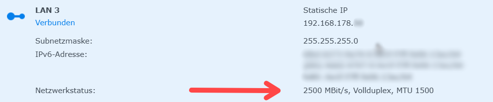

Habe eine DS220+ und sogar 2,5 GBit/s Anbindung.
Die DS220+ hat aber auch nur 2x 1 GBit/s Anschlüsse und keinen 2,5 GBit/s Anschluss.
Mittels USB-Adapter habe ich aber trotzdem 2,5 GBit/s ermöglichen können.

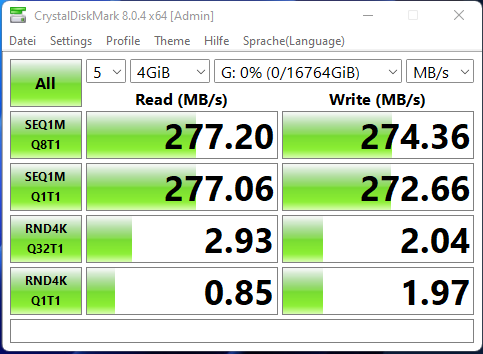

Mein Router kann auch 2,5 GBit/s und auch mein Rechner, sowie andere Rechner und ein Laptop von mir. Funktioniert gut, mit einem 2,5 GBit/s Switch. Die Übertragung zwischen meinem Rechner und der NAS geht mit bis zu 288 MB/s. Früher mit 1 GBit/s lag ich bei etwa 113 MB/s. Im Schnitt sind es eher um die 240-250 MB/s.
In einem Test an meinem Rechner angeschlossen, haben meine 18 TB Toshiba Festplatten bis zu 277 MB/s erreicht.

[IMG]https://www.computerbase.de/forum/attachments/ashampoo_snap_montag-17-november-2025_14h43m19s-png.1676684/[/IMG]
Ich würde das Bild noch mal ordentlich unkenntlich machen ... ich zumindest kann da eine Menge daraus ablesen!
Ist egal, es handelt sich ehe nur um meine Heimnetznetzwerkadresse. Mit einer Fritzbox ist die interne IP-Adresse nichts Unbekanntes und die IPv6 habe ich nochmals nachbearbeitet. Aber auch hier handelt es sich um die interne IP, meines Heimnetzwerkes und nicht um die IP-Adresse (öffentlich), was von extern auf die Fritzbox bzw. auf die Nas zugreift.
Meine DDNS IP-Adresse lautet ganz anders, was auf diesem Screenshot nicht mit enthalten ist.
Wie ich bereits schrieb, mit internen IP-Adressen kann keiner was anfangen.
