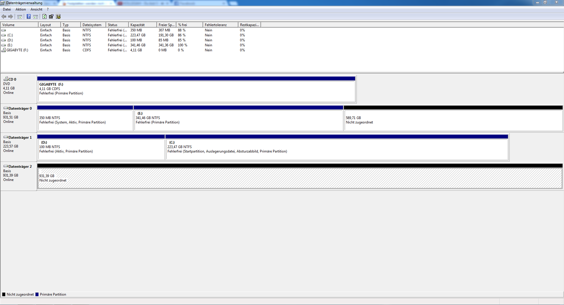

Und was sagt die Datenträgerverwaltung?
Wenn man eine neue HDD einbaut, muss diese übrigens erstmal initialisiert, partitioniert und formatiert werden,
bevor diese im Arbeitsplatz sichtbar wird ...
Stell mal bitte eine Screenshot der Datenträgerverwaltung hier rein.
Nicht das du dich mit belegten Platz und freien Platz mit deinen HDDs/ der SSD vertust.
Bitte ein Screenshot deiner Datenträgerverwaltung im nächsten Beitrag anhängen damit man sich das mal ansehen kann.
Datenträger 2 ist komplett nicht zugeordnet - Mit Rechtsklick auf "Datenträger2" erstmal die Platte einrichten ...
Wo kommt das Laufwerk D: mit 100MB her? Hast du neu installiert und da noch ne alte 100MB-Systempartition drauf, denn eigentlich bekommt die 100MB-Partition gar keinen Laufwerksbuchstaben ?
1.) Laufwerk C: nur 192gb von 223gb - da sind eben 31 GB belegt ... ist doch völlig in Ordnung.
2.) Laufwerk E: und 341gb von 341gb - ist doch korrekt -> leere Partition
3.) 84 von 99 GB kann ich nirgends erkennen, ich seh nur 85 von 100 MB
Was hast du denn genau umgebaut, beschreib mal den Zustand vorher und nachher genauer!

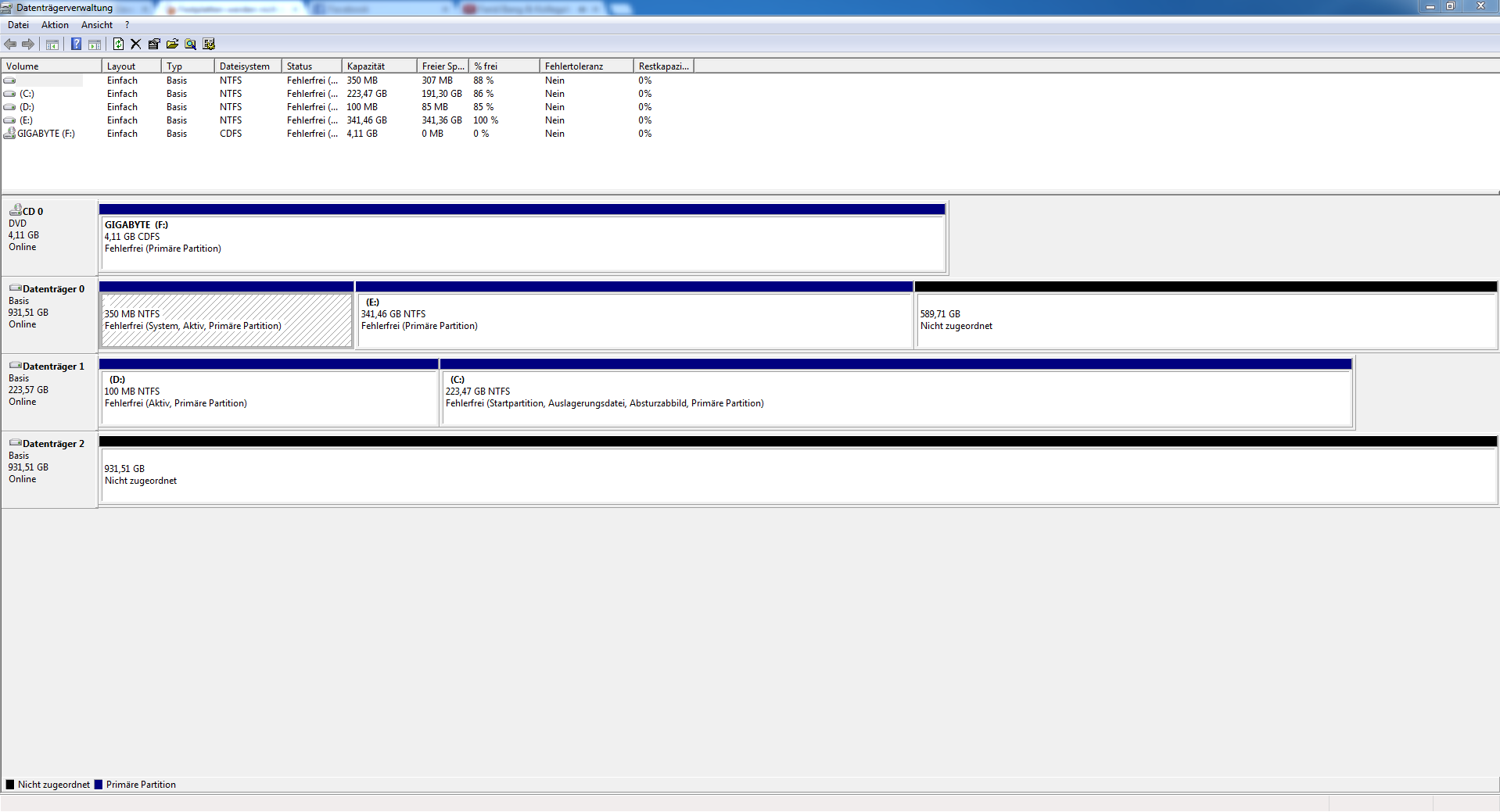

Hier, hab GPT ausgewählt, aber da steht immer noch nicht zugeordnet.
Formatieren löscht aber keine Partitionen, da musst du vorher schon die alten Partitionen löschen und neu anlegen.
Das beste wäre, du hängst alle Platten außer der SSD ab und installierst nochmal neu.
Wo hast du Windows jetzt eigentlich hininstalliert bzw. wie groß ist deine SSD.
Du musst schon alle Schritte ausführen.

Und bei Datenträger 0 sind hinten auch ca. 590GB nicht zugeordnet.
