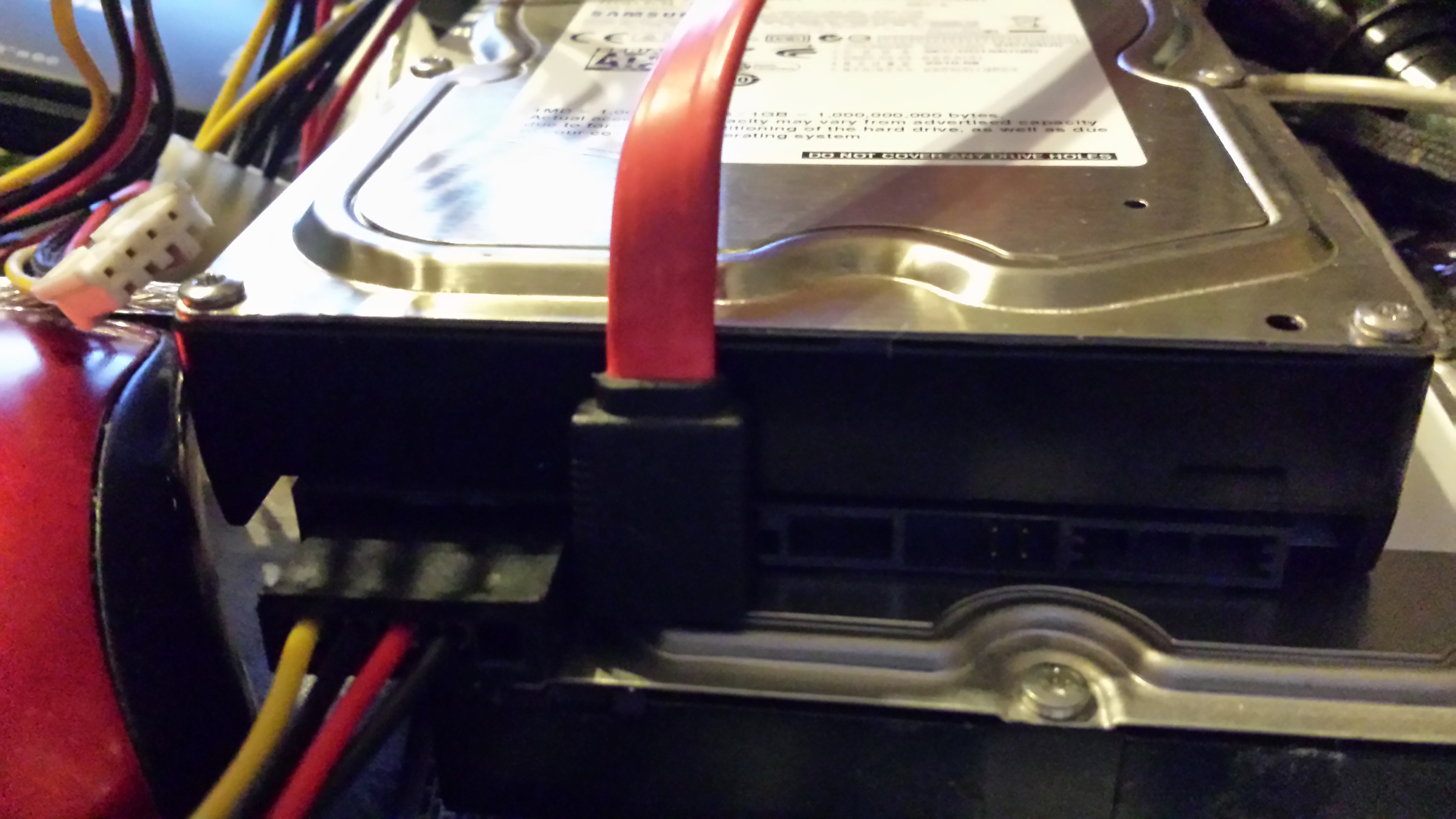

Gehen die abgewinkelten Stecker eines Sata- Kabels (Bild 1) nicht für gewöhnlich in die andere Richtung (nach unten) weg!?

Zunächst die PLATTEN laufen ,bei direkten Anschluß.Das rote Kabel geht gar nicht andersherum.

Es gibt SATA Winkelstecker in ALLE Richtungen, bloß dürften die meisten hier nur die Standard Richtung gewohnt sein.
