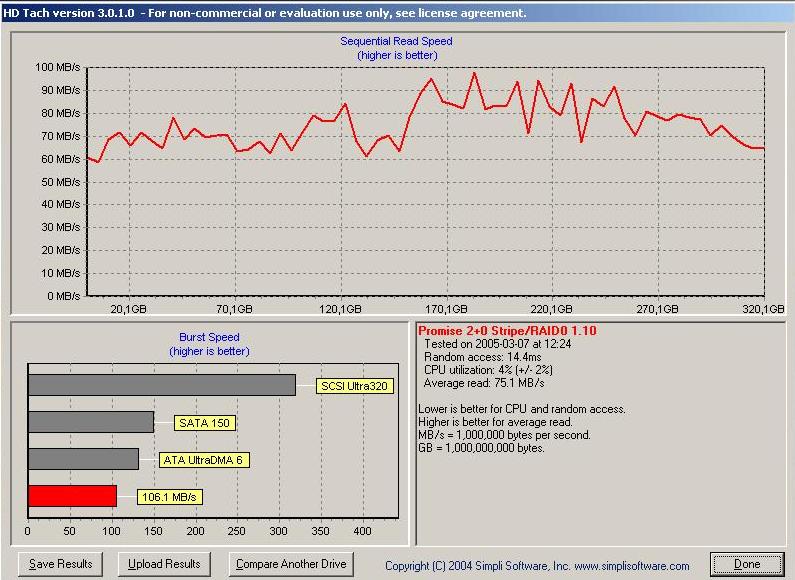

Vor dem Entkopplungseinbau:
und danach:
Man achte auf die Zugriffszeiten.
Das ist doch nicht normal, sondern katastrophal! Ich baue die gleich morgen wieder aus und setze die wieder bei eBay rein. Oh Mann...
Was haltet ihr davon? Die Zugriffszeiten haben sich fast VERDOPPELT! Da kriegsch ich plague.
Teste aber nach dem Ausbau nochmal. Kommt mir doch arg komisch vor :)
ich würd sagen, dass du beim zweiten test was im hintregrund laufen hattest, mindestens während des ersten stücks, und wenn hdtach da den rendom-access-test macht, dann kann es ja nicht schneller sein, als vorher
des weiteren würde ich das nicht weiter als beunruhigend ansehen!
So, hier jetzt nochmal wieder nach dem Ausbau!
Doppelpostings sind hier unerwünscht. Benutze statt dessen den Edit-Button. Um solchen Hinweisen in Zukunft aus dem Weg zu gehen machst du dich am besten gleich (noch-)mal mit unseren Regeln vertraut.
Wenn ich einfach 5x hintereinander den Test mache bekomme ich auch teils solch unterschiedliche Ergebnisse. Was für einen Entkoppler hast du denn?
Verax HDD Mounting Kit heißt der. Kostet 15€ pro Stück für so nen bisschen Metal mit Gummi :-S
Die 3 Tests wurden einmal immer direkt nach einem Neustart durchgeführt.
Heftig.
Die Zugriffszeiten von in Gummi gelagerten Festplatten verschlechtern sich gewöhnlich, also das ist vom Grundsatz her betrachtet normal. Hier sind die Unterschiede jedoch schon sehr stark spürbar, das hängt evtl. mit dieser bestimmten verwendeten Aufhängung der Platte zusammen. Bei einem anderen Entkopplungs-Modell sieht das vielleicht anders aus. Auch ist sowas von der Platte mit abhängig.
