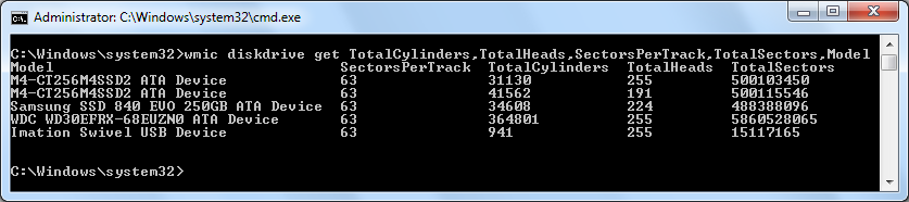

Versuche mal folgendes:
Öffne die Eingabeaufforderung (Konsole) und gib wmic diskdrive get TotalCylinders,TotalHeads,SectorsPerTrack,TotalSectors,Model ein.
Nun solltest du sowohl den CHS- sowie den LBA-Wert jedes deiner angeschlossenen Laufwerke sehen. Ich bin mir nur nicht ganz sicher woher wmic die Daten bezieht, ob per Identify-Device-Kommando oder durch Auslesen der Verwaltungsdaten auf der Festplatte. Wenn letzteres dürften wohl die "falschen" Werte angezeigt werden und es dir nicht weiterhelfen.
Muss per "Identify Device"-ATA-Kommando geschehen. Denn bei meiner bisher noch nicht initialisierten 3 TB Platte werden die CHS- und LBA-Werte auch angezeigt. Auf der Platte gibt es noch keine Verwaltungsdaten zum Auslesen.

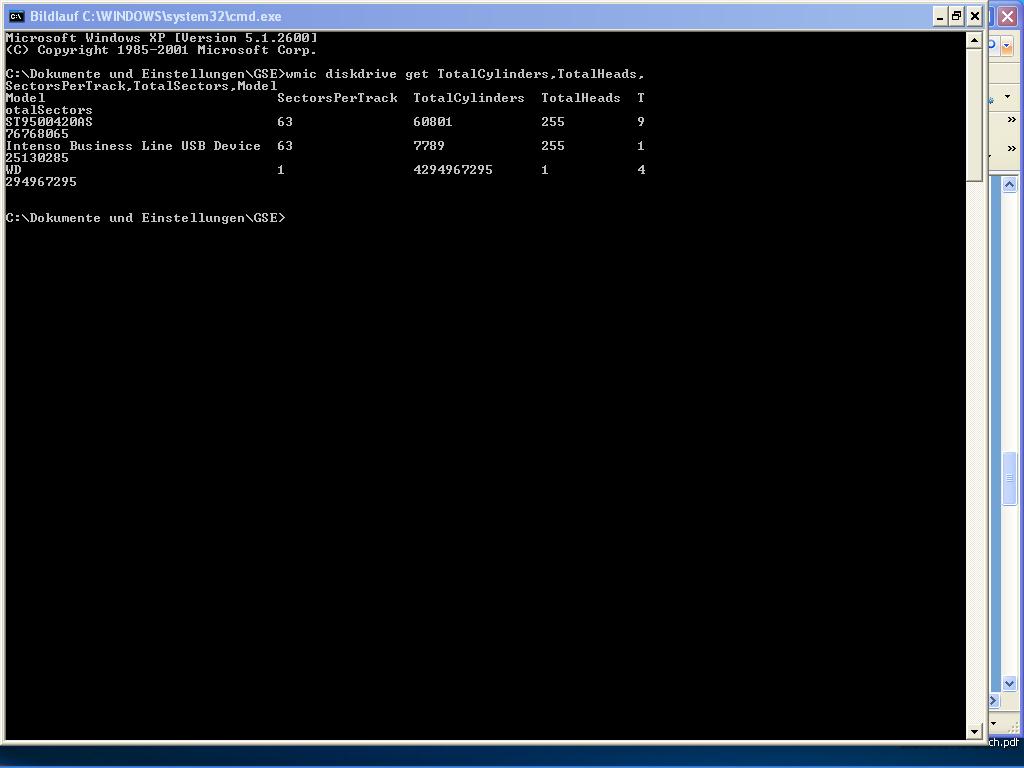

Hallo Madnex,
habe mal wmic diskdrive eingegeben, die Werte sind die Gleichen, die Testdisk angibt (siehe Screenshot) schon komisch dass falsche Werte herausgegeben werden! ´Hat jemand eine Idee?
