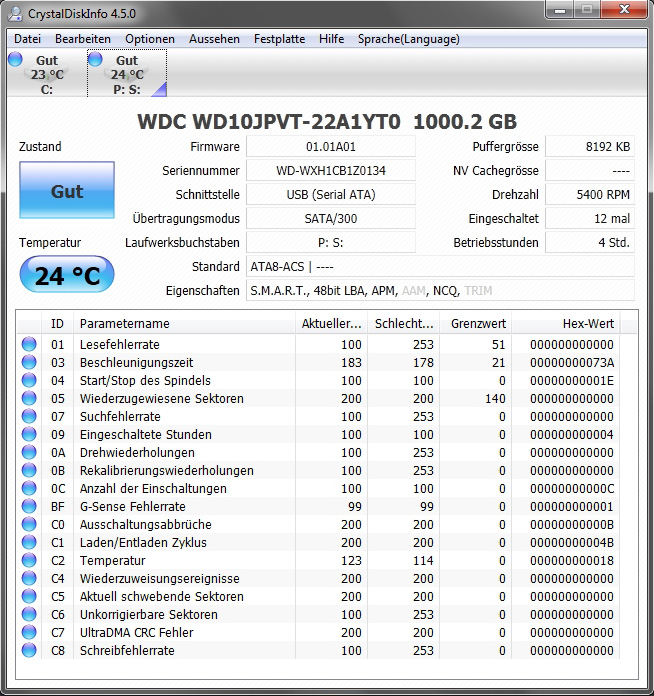

Bitte sehr. Die Platte wird als externer Videospeicher verwendet.

Hm, also deine Festplatte scheint gesund zu sein. Dann sind das wohl nur irgendwelche Hintergrundprozesse. Also nix Dramatisches...

Ich kann dir leider auch nicht weiterhelfen, aber Crystal Disk garantiert dir sicher nicht, dass die Platte in Ordnung ist. Das mag da zwar stehen, ist aber bei weitem keine Garantie. Hatte selbst ein seltsames Geräusch bei meiner alten Samsung F3 1TB und kein Analyse-Tool konnte etwas feststellen, trotzdem hat sich die Platte regelmäßig aufgehängt und ich musste sie zurückschicken.

Ich hab mal eine Toshiba (auch 2,5) angeschlossen. Es ist jetzt tatsächlich so, dass ich im selben Zeitabstand ebenfalls Geräusche vernehme, jedoch praktisch unhörbar. Wie bei der WD blinkt die Lampe für Zugriff bei diesem Geräusch einmal kurz auf. So gesehen scheint das alles normal zu sein und die WD ist einfach nur extrem laut...
