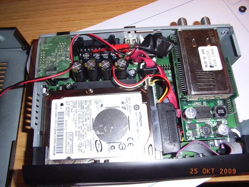

So ich hab jetzt einen 60x60er Lüfter @5v verbaut und siehe da ich habe unter "Last" (HD Wiedergabe) eine Temperatur von 40° statt 55° und das ist schon eine deutliche Verbesserung.
Aber ich hab mal ein Foto angehängt damit ihr euch vorstellen könnt wie knapp es da zur Sache geht.

unter den umständen würd ich eine öffnung in den gehäusedeckel schneiden und ein lüftergitter drauf machen. oder die kabel der sata platte nach draussen führen und die platte außerhalb des gehäuses betreiben.
