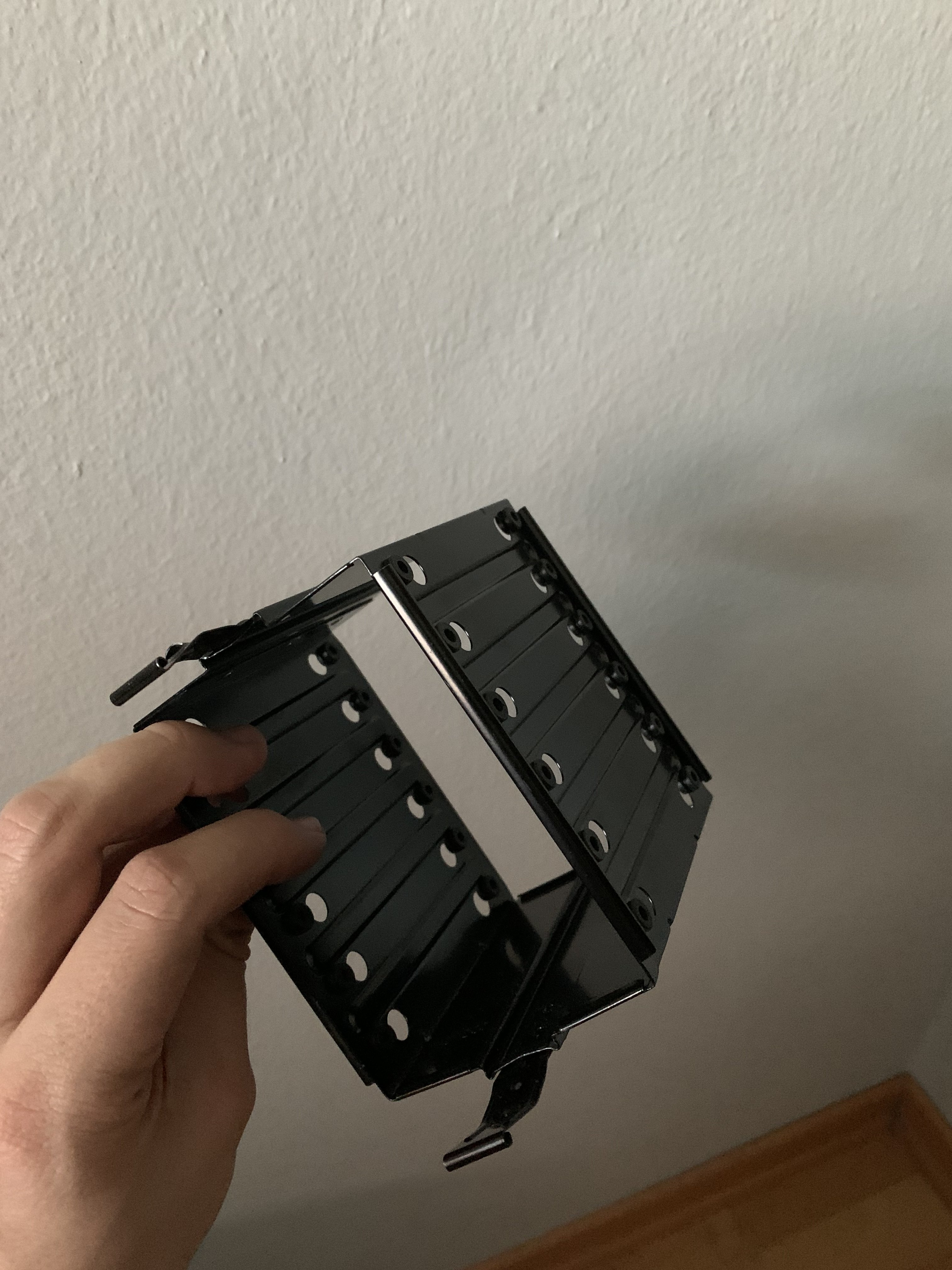

selbstverständlich kann er das.
Das PB600 steht bei mir unter'm Tisch, eine von 2 2,5" SATA SSDs ist im Festplattenkäfig verschraubt.
Jdder halbwegs aktuelle HDD-Käfig hat Bohrungen um 2,5" SATAs zu verschrauben. Selbstverständlich auch das PB600

Schraub die SSDs einfach in den 3,5" Käfig und fertig. Steht alles im Handbuch zum Case.
Du kannst 2 SSDs auf der Mainboardrückseite montieren und jeweils 2 pro HDD Käfig
Reaktionen: heizmichl
600 Silent Base und 600 Pure Base sind komplett anders aufgebaut, der Ebay Link mit den Adaptern geht da nicht rein, der ist fürs 600er Pure Base und die neueren Tower.
Im Silent Base kann man nur 3 2.5er einbauen, 2 hinten und eine ganz oben im 3.5 Käfig.
Die verlinkten 3.5 zu 2.5 oder halt für den grossen 5.25 Schacht was, andere möglichkeit hast du nicht.
