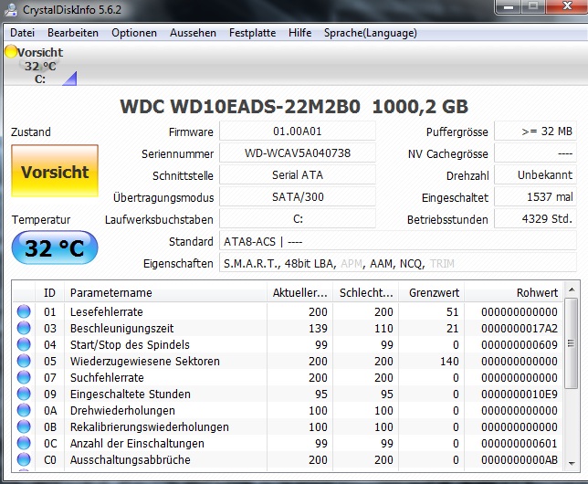

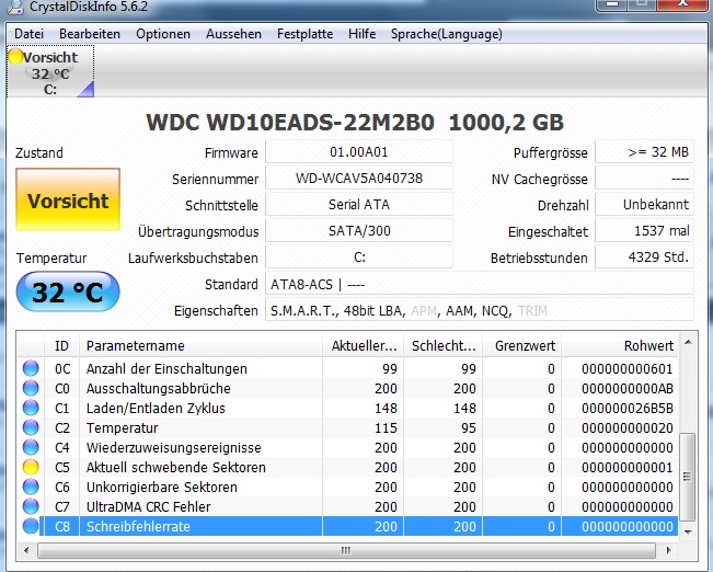

Danke für deine Antwort. Hier der Screenshot:

Schreib mal etwas mehr zu Deiner Hardware. Das der eine schwebende Sektor nun den Start verhindert, kann ich mir kaum vorstellen. Dann müsste auf dem gerade wichtige Metadaten wie die Partitionstabelle oder der Bootloader liegen. Das wäre schon extremes Pech.
Übrigens kann man das Fenster von CrystalDiskInfo auch so weit aufziehen, dass alle Attribute auf einem Screenshot sichtbar sind.

Schwebende Sektoren sind Sektoren die der Controller nicht mehr fehlerfrei lesen kann und wo auch die Fehlerkorrektur nicht mehr in der Lage ist die Fehler zu kompensieren. Wenn so ein Sektor neu geschrieben wird, dann prüft der Controller die Daten und entscheidet dann, ob der Sektor nun doch in Ordnung ist oder durch einen Reservesektor ersetzt werden muss, zumindest sollte es so sein. Der schwende Sektor muss also überschrieben werden und wenn man nicht bestimmen kann welches das ist, dann eben die ganze Platte. Das kann man z.B. mit DISKPART machen, was auch im Windows 7 Installationsmedium enthalten sein sollte und Windows musst Du danach sowieso neu installieren, denn dabei gehen alle Daten verloren.
Daher solltest Du vorher sicherstellen, dass Du alle wichtigen Daten von der Platte, also von allen Partitionen drauf, gesichert hast, was man sowieso immer machen sollten.
Dann ziehst Du alle anderen ggf. vorhandenen HDD/SSDs ab, bootest Du die Installations-DVD, drückst Alt-F10 um eine Eingabeaufforderung zu öffnen und gibst dort DISKPART ein.
lis dis
Das sollte nur eine Platte anzeigen und die müsste die Nummer 0 haben, also
sel dis 0
oder eben die Nummer der Platte und dann
clean all
Danach sollten alle Sektoren überschrieben werden, was natürlich eine ganze Zeit dauert und dann kannst Du Windows neu installieren und mit CrystalDiskInfo einen Blick auf die S.M.A.R.T. Werte werfen. Mehr zu Diskpart hier.
