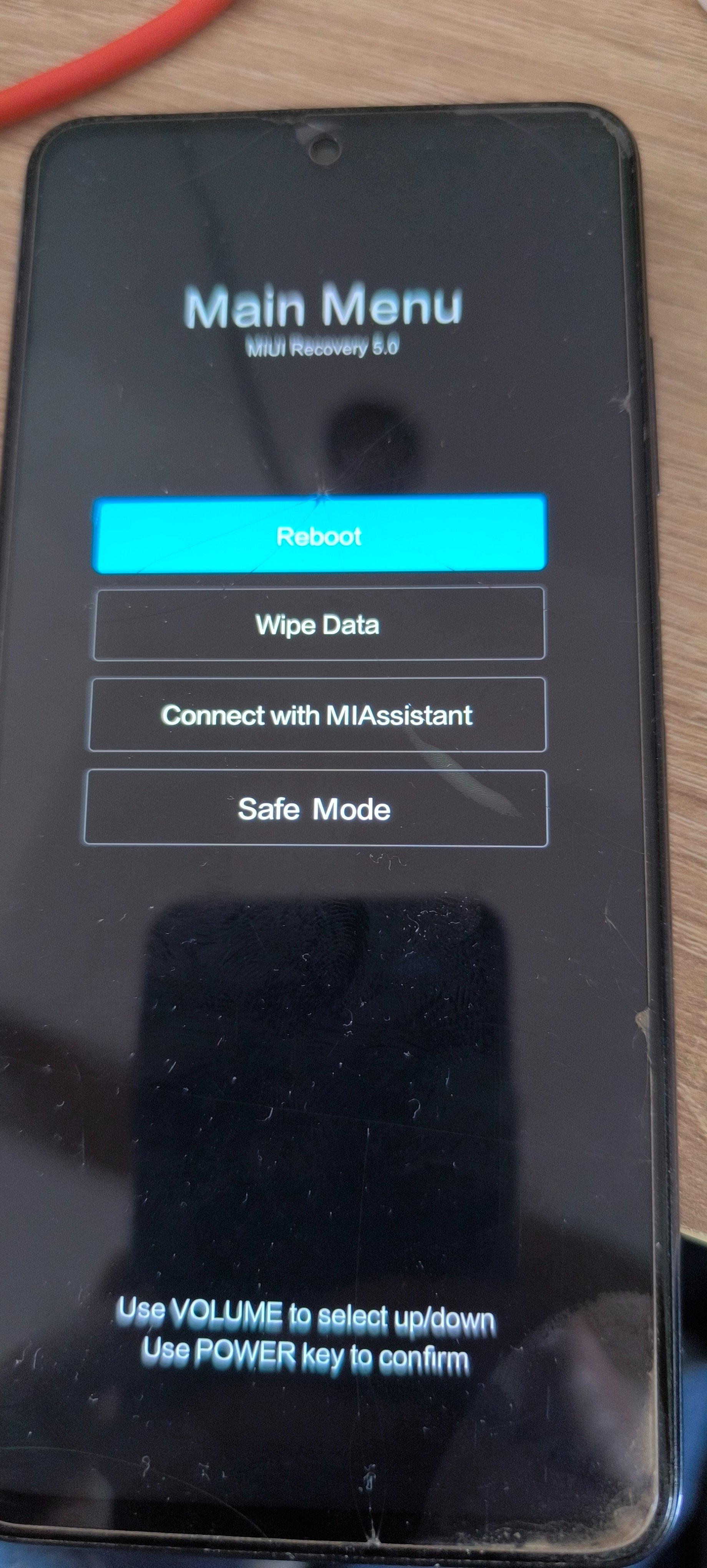

Hi zusammen,
ich habe ein Problem mit meinem Poco X3 Pro.
Plötzlich hat das Gerät Streifen angezeigt . Das Gerät geht nun immer wieder aus und an - zeigt mal weißen Bildschirm, mal Streifen und ein paar mal startete es doch, wodurch ich zumindest eine Datensicherung machen konnte.
Ich habe mir die adb tools installiert, da ich mit dem Recovery Main Menü weder den safe mode noch den fastboot starten konnte. Mit "Connect with MIAssistant" kann ich die adb tools nutzen. Das Problem dabei ist, dass der Zugriff auf das Dateisystem scheinbar dennoch nicht möglich ist.
Mein Gerät wird erkannt:
Bash:
db devices
List of devices attached
19d11e82        sideload
adb pull /sdcard/ .
/sdcard/: 0 files pulled, 0 skipped.
Ich konnte meine Daten zumindest noch sichern. Habe das Gerät dann mittels dem Recovery Menü zurückgesetzt ("Wipe Data"). Danach konnte ich das Gerät normal starten, aber es stürzte direkt beim entsperren wieder ab.
Ich habe mir das Recovery Rom (https://cdnorg.d.miui.com/V14.0.2.0.TJUEUXM/miui_VAYUEEAGlobal_V14.0.2.0.TJUEUXM_f91bef7f04_13.0.zip ) heruntergeladen, konnte es aber nicht einspielen.
Bash:
mv miui_VAYUEEAGlobal_V14.0.2.0.TJUEUXM_f91bef7f04_13.0.zip update.zip
adb sideload update.zip
adb: failed to read command: Success
Hat jemand eine Idee, was da kaputt sein könnte und wie ich es beheben kann?

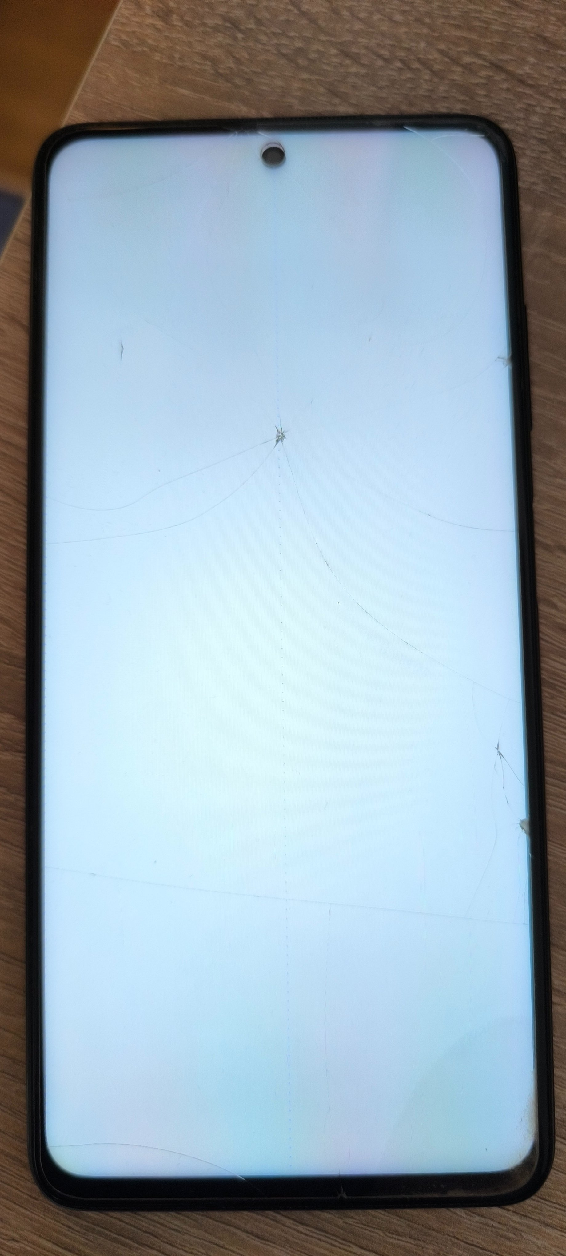

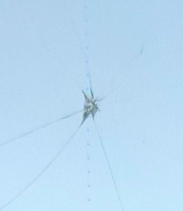

Ist das jetzt Trollolol? Dir ist schon aufgefallen, dass da ein Loch im Display ist? :freak:
Reaktionen: Sirhaubinger und piepenkorn
Das ist ein Panzerglas.

Ehrlich jetzt? Selbst wenn es das "Panzerglas" ist... Wieviel Kraft muss bitte auf das Handy eingewirkt haben, dass da ein Loch drin ist? Und das Display macht Probleme.
Klingt ganz klar nach einem Softwareproblem. 🤦‍♂️

Ist ja denke ich nicht zu übersehen, oder @Imhoteph ? :freak:
Das Loch im aufgeklebten Panzerglas ist da schon seit Monaten. Hat meiner Ansicht nach mit meinem Problem gar nichts zu tun.
Dafür braucht es nicht viel Kraft: Fällt auf den Boden mit dem Display nach unten und da liegt ein kleines Steinchen. Aber ich glaube, dass du das Problem nicht richtig verstanden hast. Das Display an sich scheint nach wie vor einwandfrei zu funktionieren. Diese Streifen oder das weiße Display gehen nach meiner Recherche eher auf eine nicht saubere Lötverbindung des SOC mit dem Board zurück - oder mit geringerer Wahrscheinlichkeit lockeres Displaykabel oder Software / Treiber Probleme.
