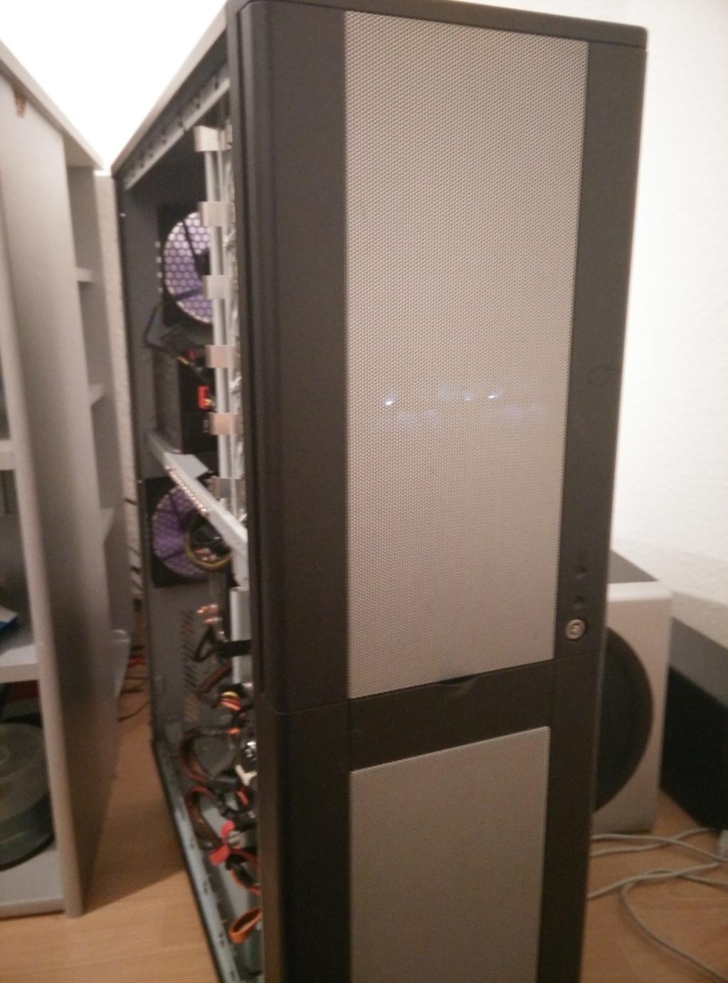

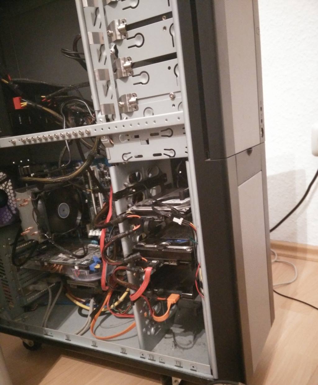

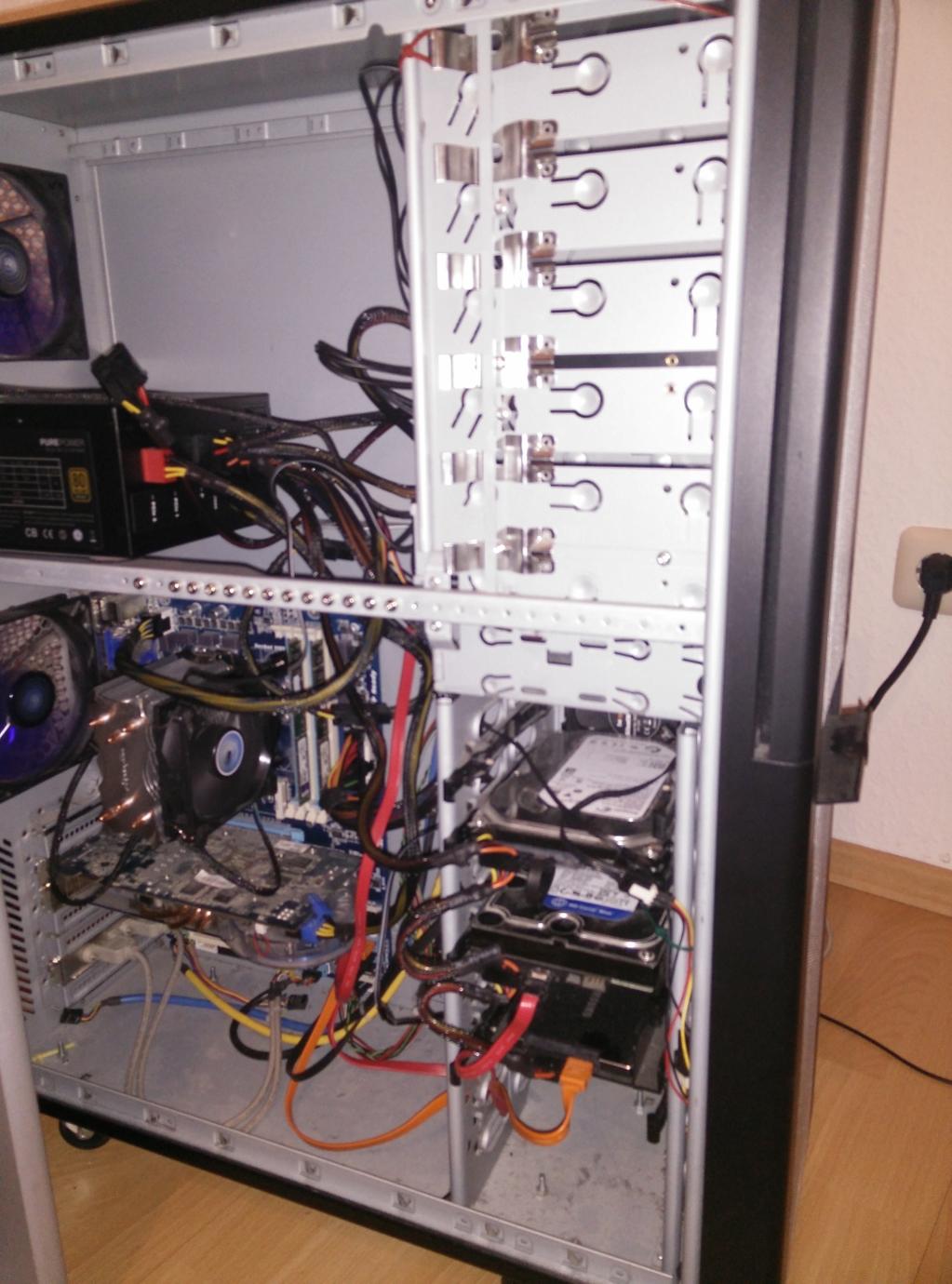

einer meiner beiden Festplatten (vermutlich die Western Digital) vibriert, so dass sich deren Schwingen auf das Gehäuse übertragen und man das wirklich sehr sehr stark hört, das Gehäuse schwingt quasi mit.
Habt ihr vielleicht einen Tipp, wie ich die Festplatten leiser machen / entkoppeln / ... kann?
Ziel soll sein, die Festplatten möglichst leise zu haben, die anderen Komponenten habe ich im Griff.
Ich weiß leider nicht mehr, um welches Gehäuse es sich handelt - verbaut habe ich 2xHDD + 1xSSD - die Rollen des Gehäuses sind selbst montiert (Baumarkt) - Fotos anbei.

Hallo, ich habe nun mit Einweckglasgummis meine Festplatte aufgehangen und es ist RUHE...endlich. danke an Alle.
Kosten:
Gummis: 1.99
1m Alu-Stange: 2.69
2 x 1m SATA-Kabel :-( - 19,98 (die hätte man auch billiger haben können)
Kabelbinder: Hatte ich noch
