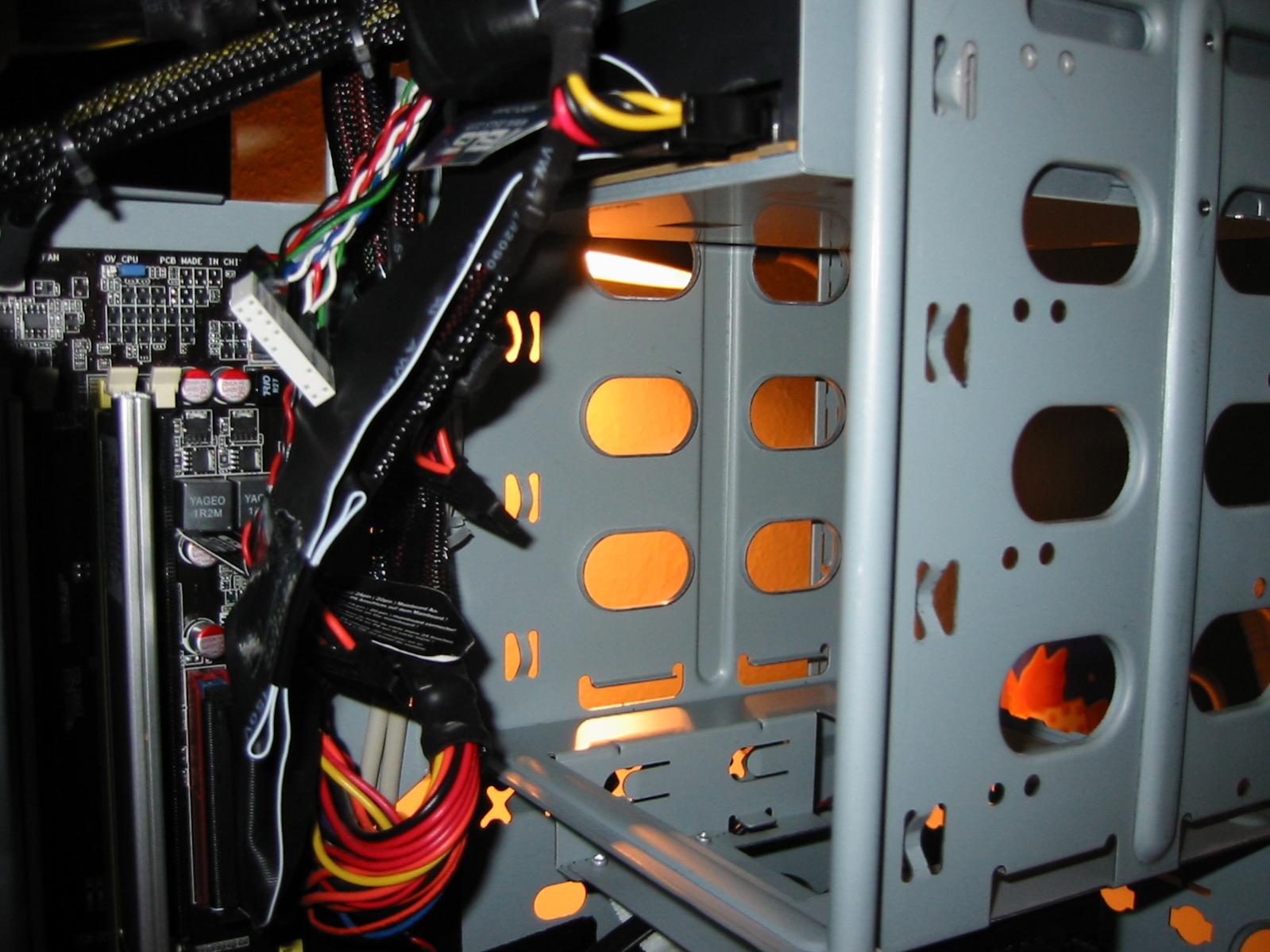

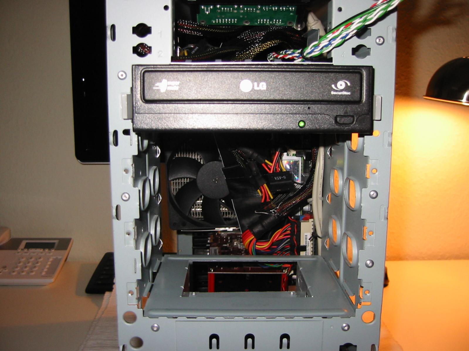

Zuerst werden beide Seitenteile sowie die Front entfernt.
Dann müssen die vorderen Blenden entfernt werden, da es sonst mit dem Einbau sehr schwierig werden kann. Meist werden die Blenden einfach rausgedreht.

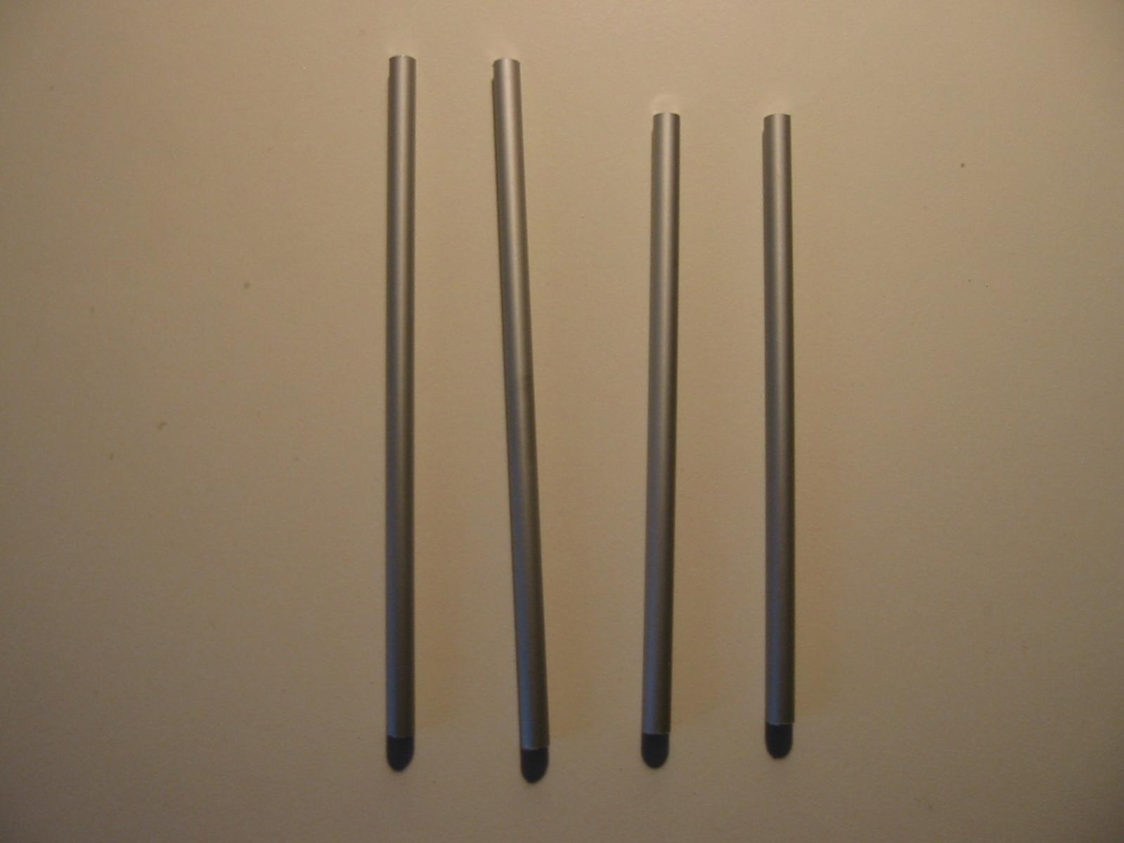

Als nächstes die Alustange auf die individuell richtige Länge sägen. Insgesamt werden 4 Stücke gebraucht. 10 cm Länge je Stück sollten ausreichen.

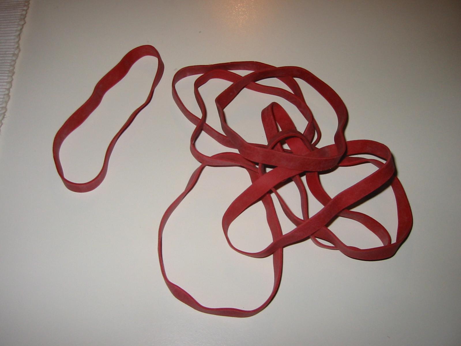

Gummibänder ;)

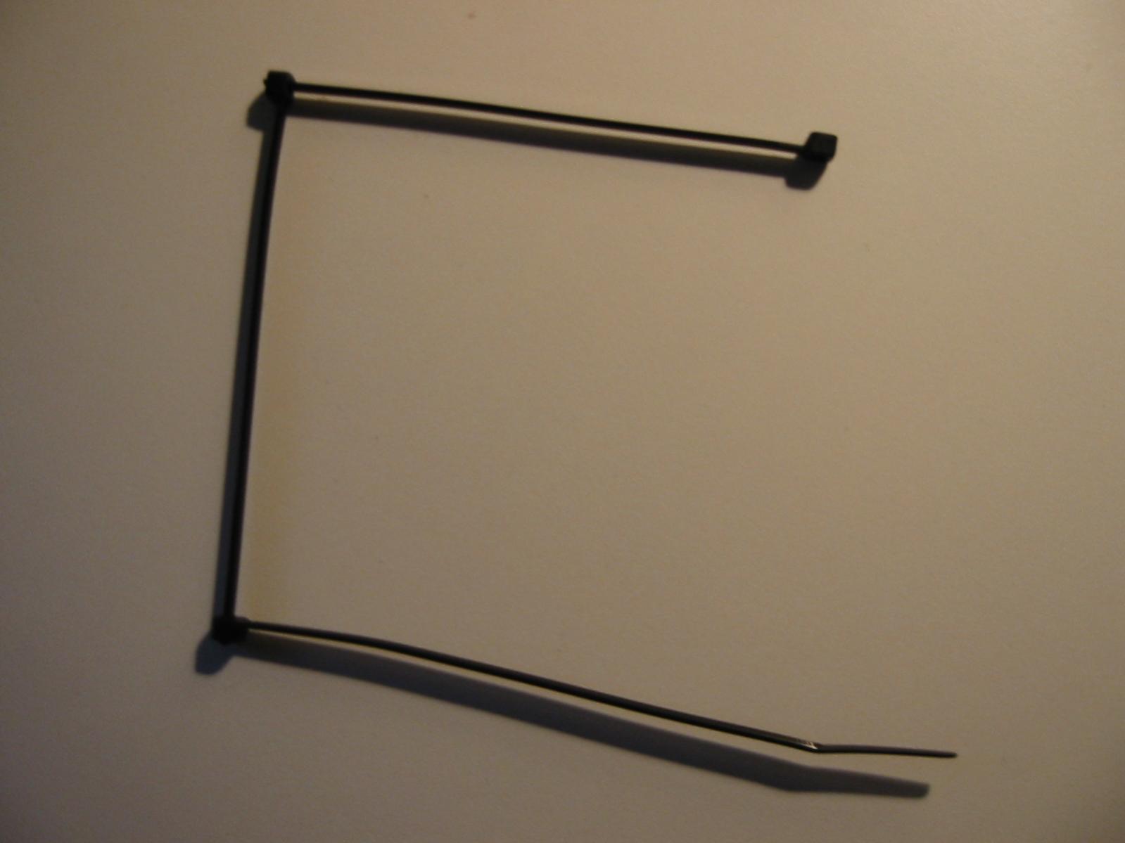

Ich habe drei Kabelbinder auf die richtige Länge zusammengefügt, da ich keinen großen langen Kabelbinder zur Verfügung hatte.

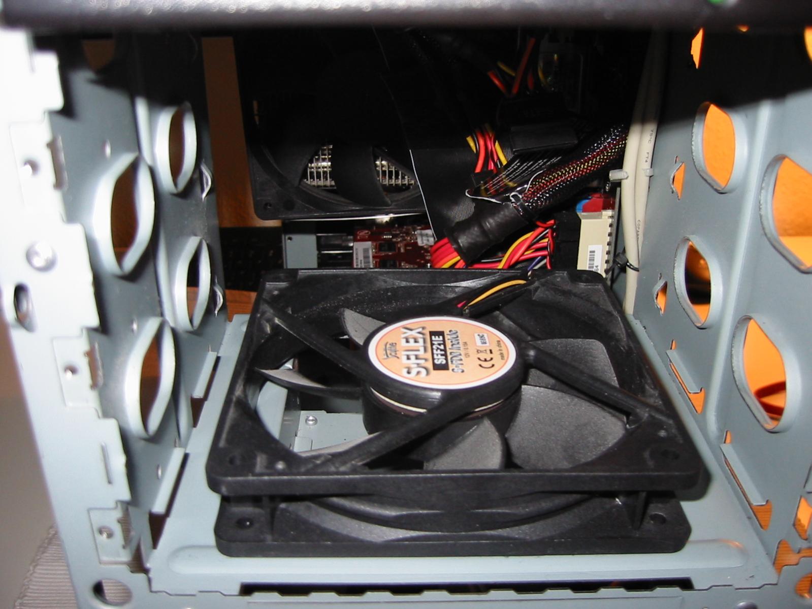

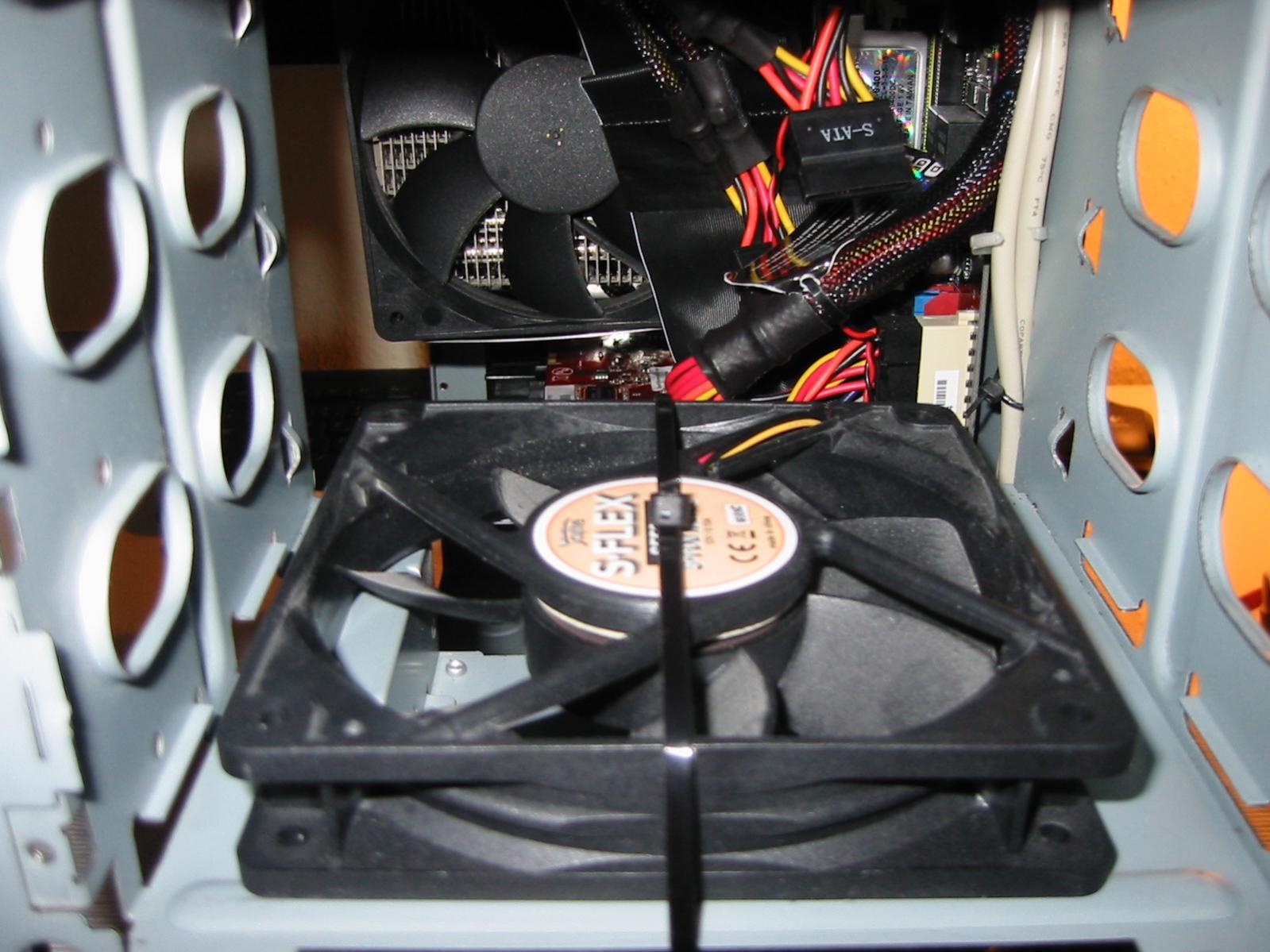

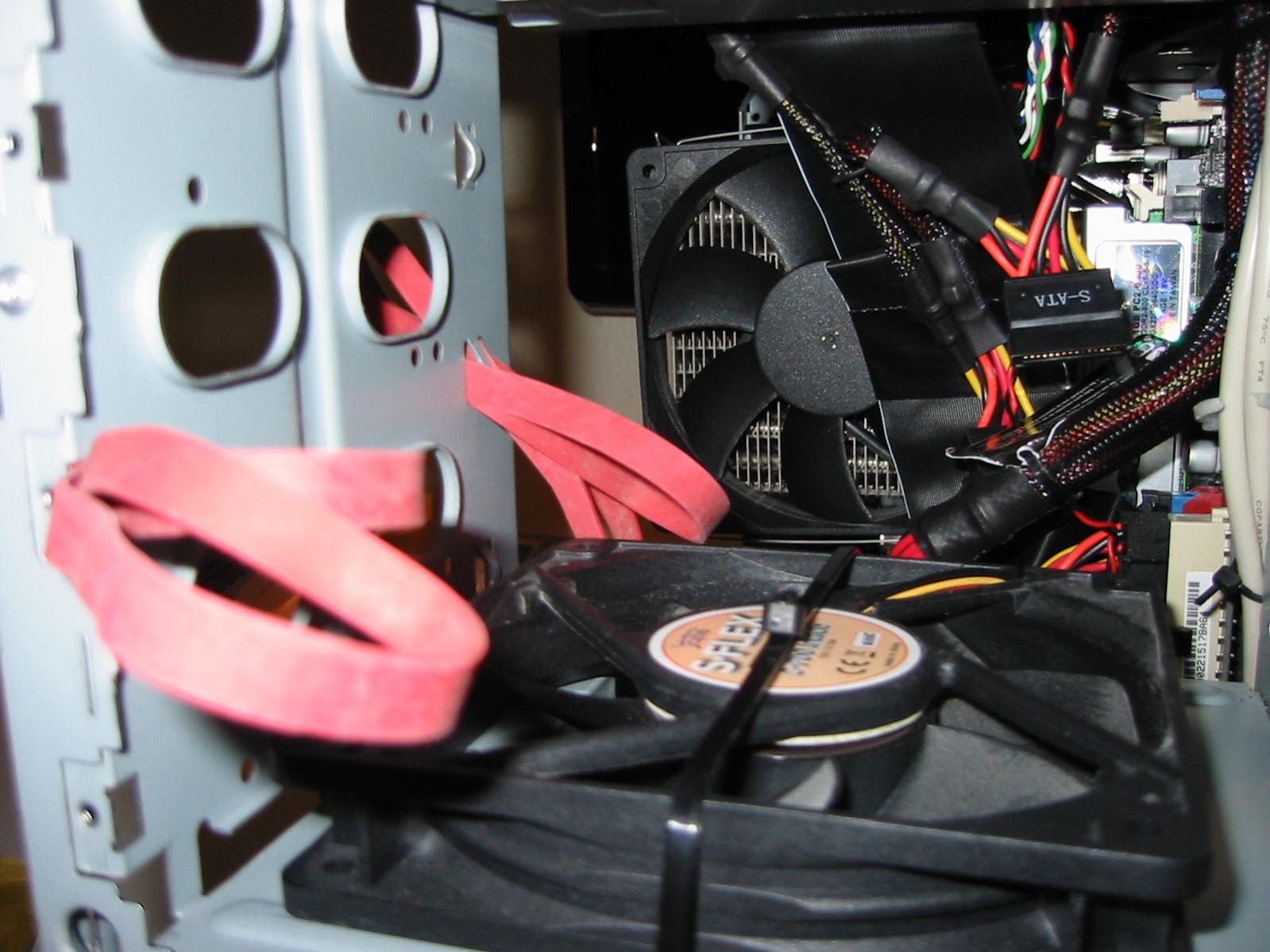

Jetzt wird zuerst der Lüfter auf den untersten 5,25" Schacht gelegt, so dass er nach oben in Richtung Festplatte bläst, und mit dem Kabelbinder festgemacht.
Bild 8+9:

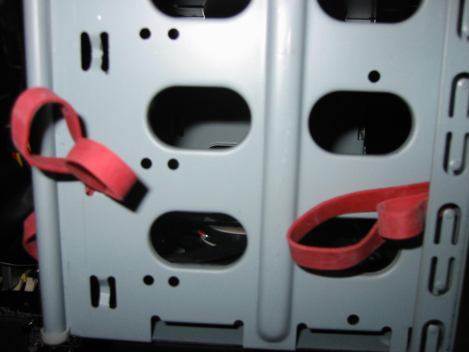

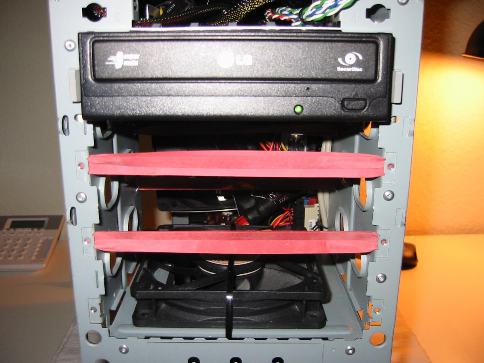

Als nächster Schritt die Gummibänder durch die vorhandenen Schlitze der 5,25" Schächte stecken.
Pro Festplatte je 2 vorne und 2 hinten. Falls mal eins im Laufe der Zeit reißen sollte, hält das zweite Gummiband die Platte noch fest.
Bild 10+11:

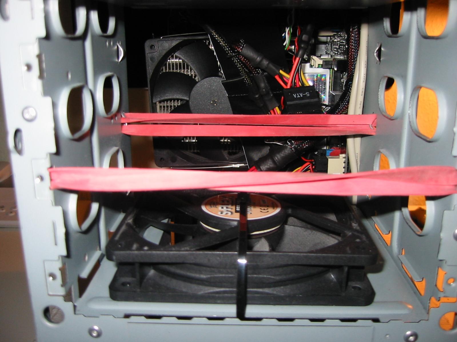

Die Gummibänder einfach spannen...
Bild 12:

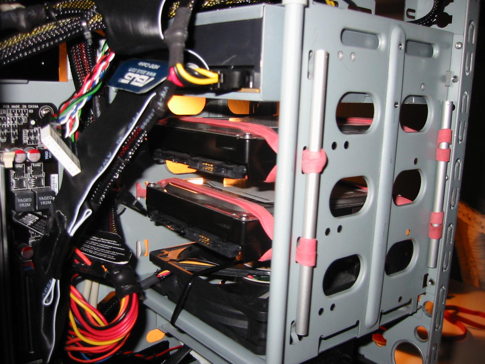

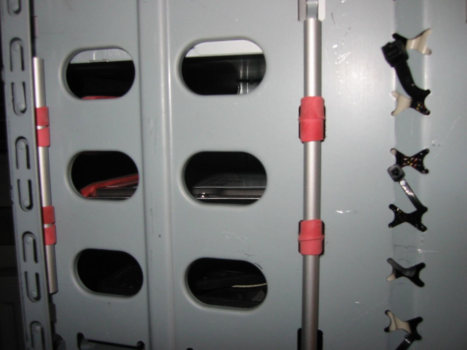

...und die Enden über die Alustange schieben. Darauf achten das die Gummibänder genug Spannung haben, damit die Festplatte auch sicher hält.
Bild 13+14+15:

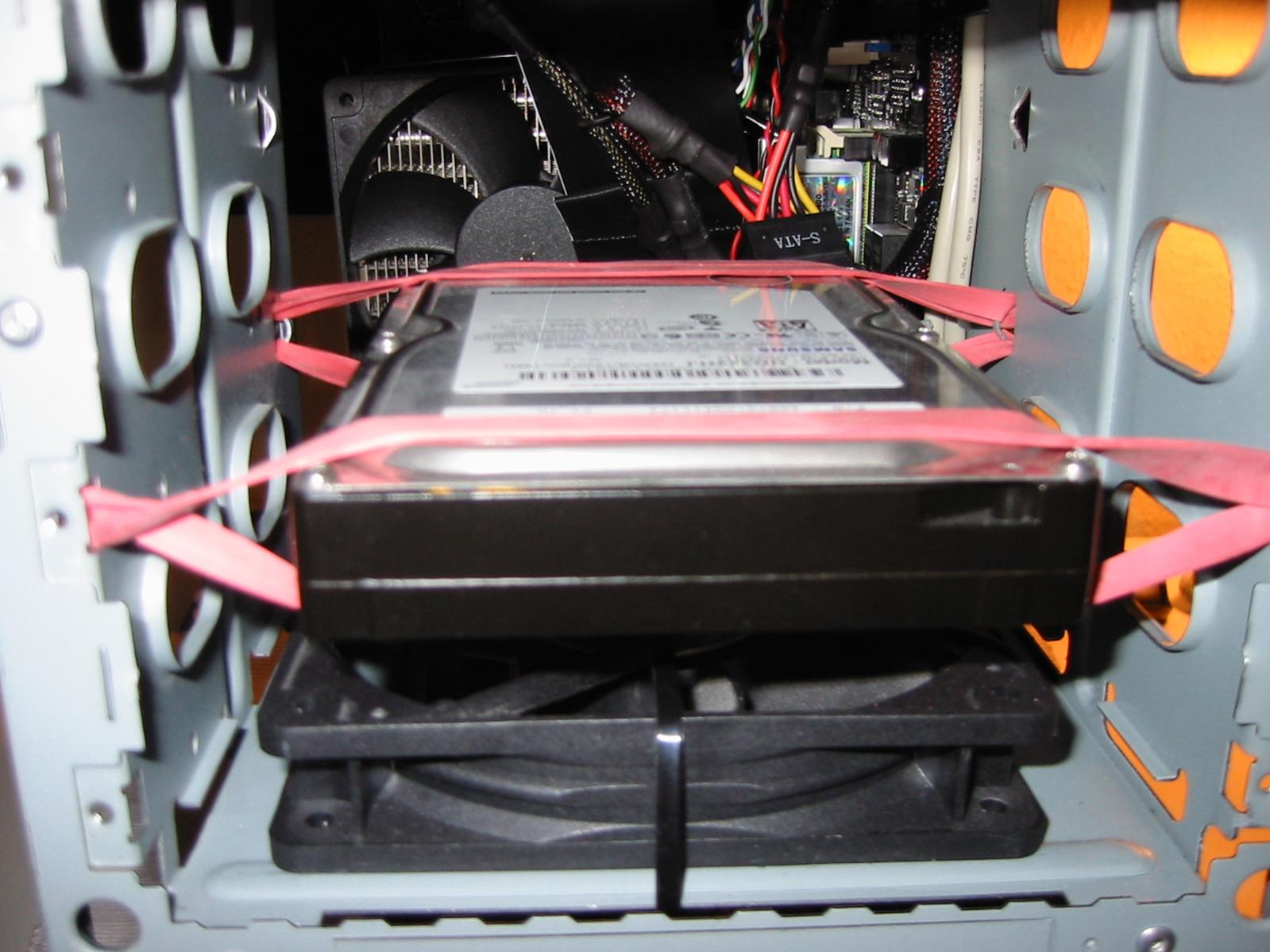

zum Schluss werden die Festplatten einfach zwischen die gespannten Gummibänder gesteckt. Sie schwingen jetzt ein wenig und sind somit perfekt entkoppelt.
Den Lüfter kann man auf 700 - 800 U/min laufen lassen. Somit ist er absolut silent und kühlt die Festplatten hervorragend von unten.

Die HDDs sind bei mir nicht mehr zu hören. Erfahrungsgemäß ist die obere Platte ca. 2-3 Grad wärmer, bleibt aber trotzdem angenehm kühl.
