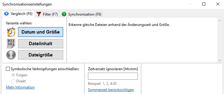

weiß jemand warum mein backupordner 5 dateien weniger hat? das verstehe ich nicht :(
jemand eine idee? das kann doch nicht so schwer sein....

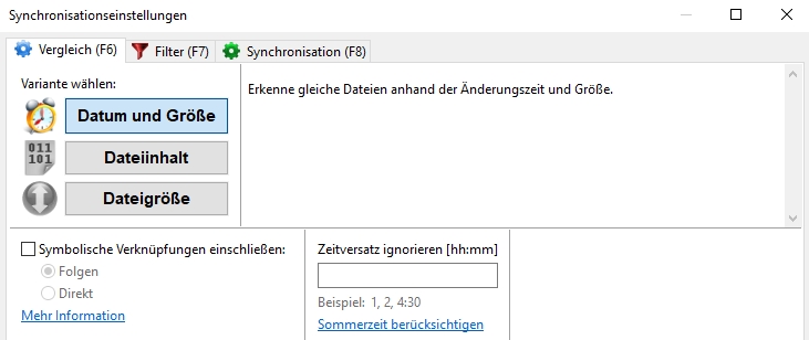

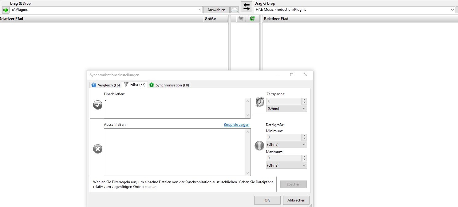

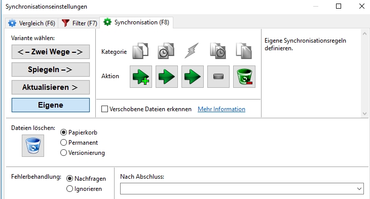

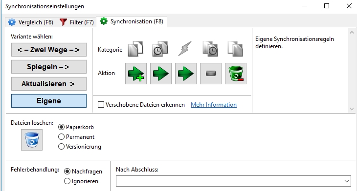

meine einstellungen bei FFS
in win10 habe ich versteckte dateien/ordner anzeigen ausgewählt
lass mal die versteckten Dateien anzeigen
post aktualisiert, jepp :)

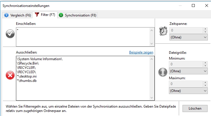

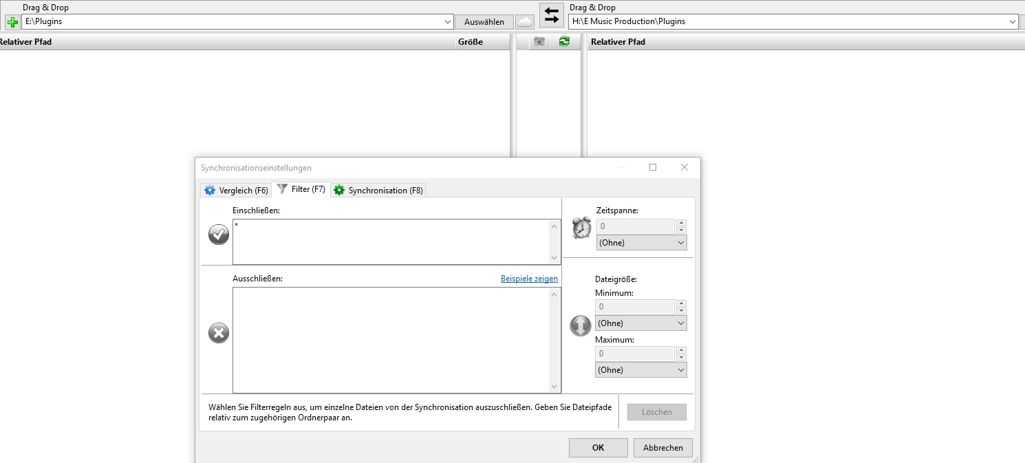

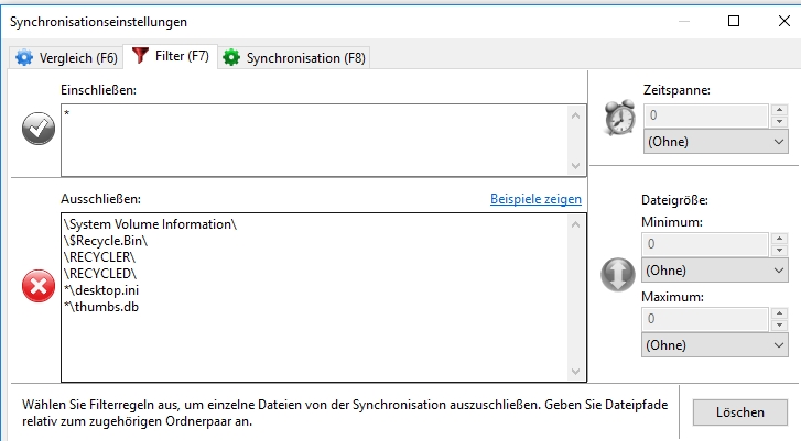

das werden in Ordnern die thumbs.db Dateien sein die du ausgeschlossen hast
danke, das war es auch nicht, ich habe mal alles entfernt

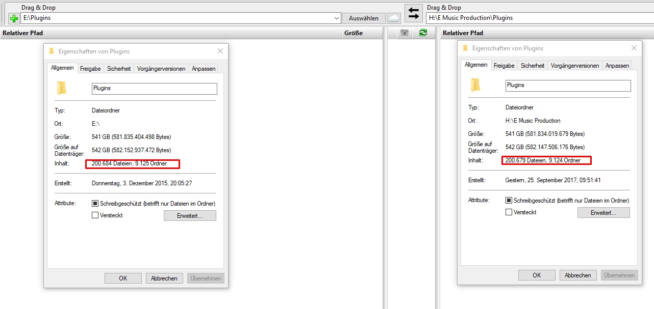

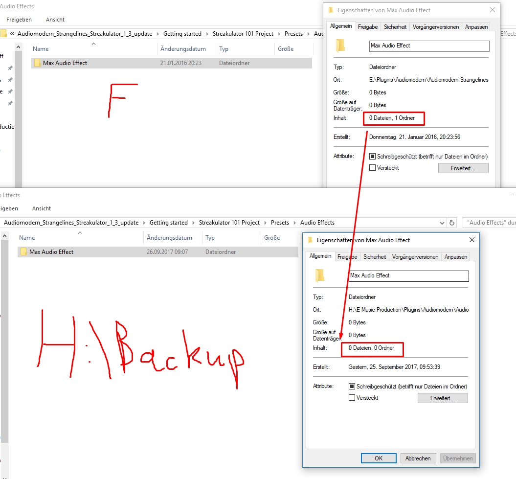

5 Dateien und 1 Ordner.. vielleicht hast du nur einen Ordner vergessen, bzw wenn es automatisch erstellt wird, ist es evtl der Papierkorb? Manche Systemordner lassen sich nicht einfach so kopieren.

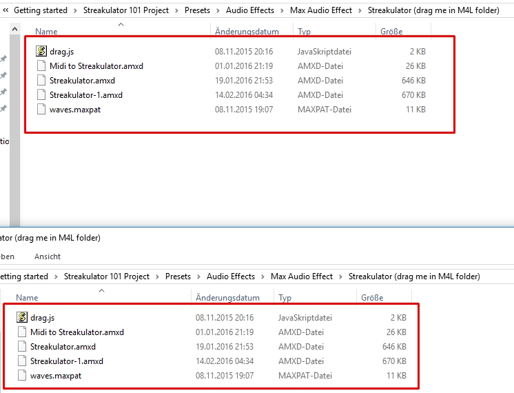

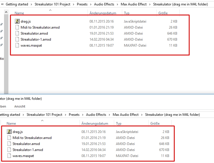

ich konnte den ordner finden, seltsam ist jedoch das die dateien vorhanden sind, aber nicht bei den ordnereigenschaften angezeigt wird, wie kann das sein?
Ich tippe auf Überschreitung der maximal erlaubten Pfadlänge inkl. Dateinamen ;) Glaube 255 oder 256 war die Grenze.
Auf "E:" ist es gerade so darunter, auf "H:\E Music Production" schon nicht mehr. Wäre zumindest ein Ansatz.
