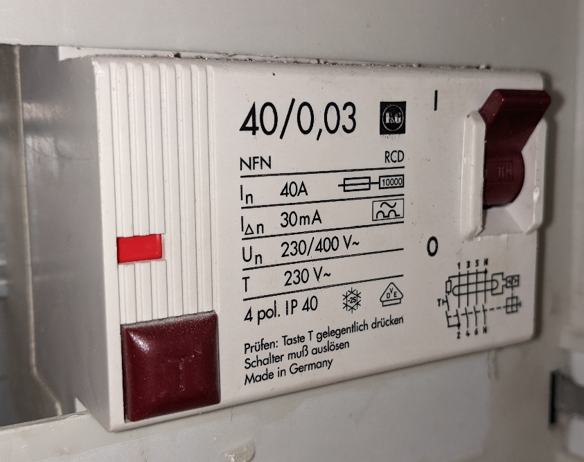

Woran könnte das liegen und was mach ich dagegen? Könnte der FI Schalter defekt sein? Ich glaub der ist inzwischen 20 Jahre alt und wurde noch nie getauscht seitdem ich hier vor 20 Jahren eingezogen bin.
Eigentlich nicht, da FI Schalter nur eher durch häufiges auslösen ich nenne es mal ausleiern.

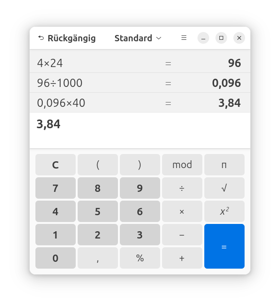

Ich nutze eine Steckdosenleiste mit Kippschalter oder ziehe einfach den Stecker aus der Steckdose. Der FI meldet sich ja nur dann, wenn grob gesagt die geflossene Menge Strom - Verbrauch nicht zurückfließt, wenn ich mich nicht irre.
Mir wäre das Risiko das meine Hardware Schaden nehmen würde viel zu hoch. Deswegen weg damit :)
Firefly2023 schrieb:
wegen 4 Watt Sandby Schaltsteckdosen zu kaufen. Die 0,008 Cent pro Tag die mich der Standby kostet
Also ich weiß ja nicht wie Du rechnest, aber 4 W kosten bei einem Strompreis von 40 Cent pro kWh rund 4 Cent pro Tag.

R.G.

rgbs schrieb:
Seine 0,008 waren sicher Übertreibung als sprachliches Mittel.
Deine Rechnung mit 24h ist auch nicht ganz korrekt. Man darf ja nur die Stunden heranziehen, die das Gerät über Nacht ausgeschaltet sind.
Bei den 30 mA Dingern reicht schon ein bruchteil von einem leckstrom, die sind so was was von empfindlich.
Ist mir auch gerade am Anfang des Wochenende rausgeflogen, als ich mit einem batteriebetriebenen lügenstift gegen die Erdung von der deckenverkabelung gekommen bin, da wars dann plötzlich dunkel hier.
Was habe ich daraus gelernt, selbst durch die plastikkappe von dem prüfstift scheint genug Spannung zu fließen welcher bei direkten Kontakt mit der Leitung reicht um den Schalter fliegen zu lassen.
Wenn jetzt wieder alles geht dann ist es genau umgekehrt, dann weißt du jetzt dass er funktioniert.
Und dass du die Steckdose am besten zurückschickst.
Reaktionen: dernettehans
Es reichen 30mA Leckstrom, das ist Sinn der Übung.
Das hängt mit so hässlichen Dingen zusammen, wie ab wann es lebensgefährlich wird.
Spannung und Strom scheinen nicht so Dein Ding zu sein, (Spannung liegt an, Strom fließt), also nur mal so als Tipp:
Entweder lernen oder Pfoten weg von E-Installationen, nicht immer rettet der FI.
Nein, die können erfahrungsgemäß auch durch Alterung oder Kurzschlüsse kaputt gehen.
Das ist korrekt, in der Praxis liegen die handelsüblichen RCDs bei 16-25 mA Auslösestrom. Erlaubt sind 15-30 mA bei reiner Sinuswelle. Bei pulsierenden Gleichstrom geht das bis 10,5 mA Runter.
Reaktionen: Engaged
Wie bei jedem anderen mechanischen Bauteil, Verschmutzung, Korrosion, " kleben" der Kontakte. Darum ja auch die Test Taste, die erfahrungsgemäß in 99% aller Heiminstallationen nie betätigt wird.
