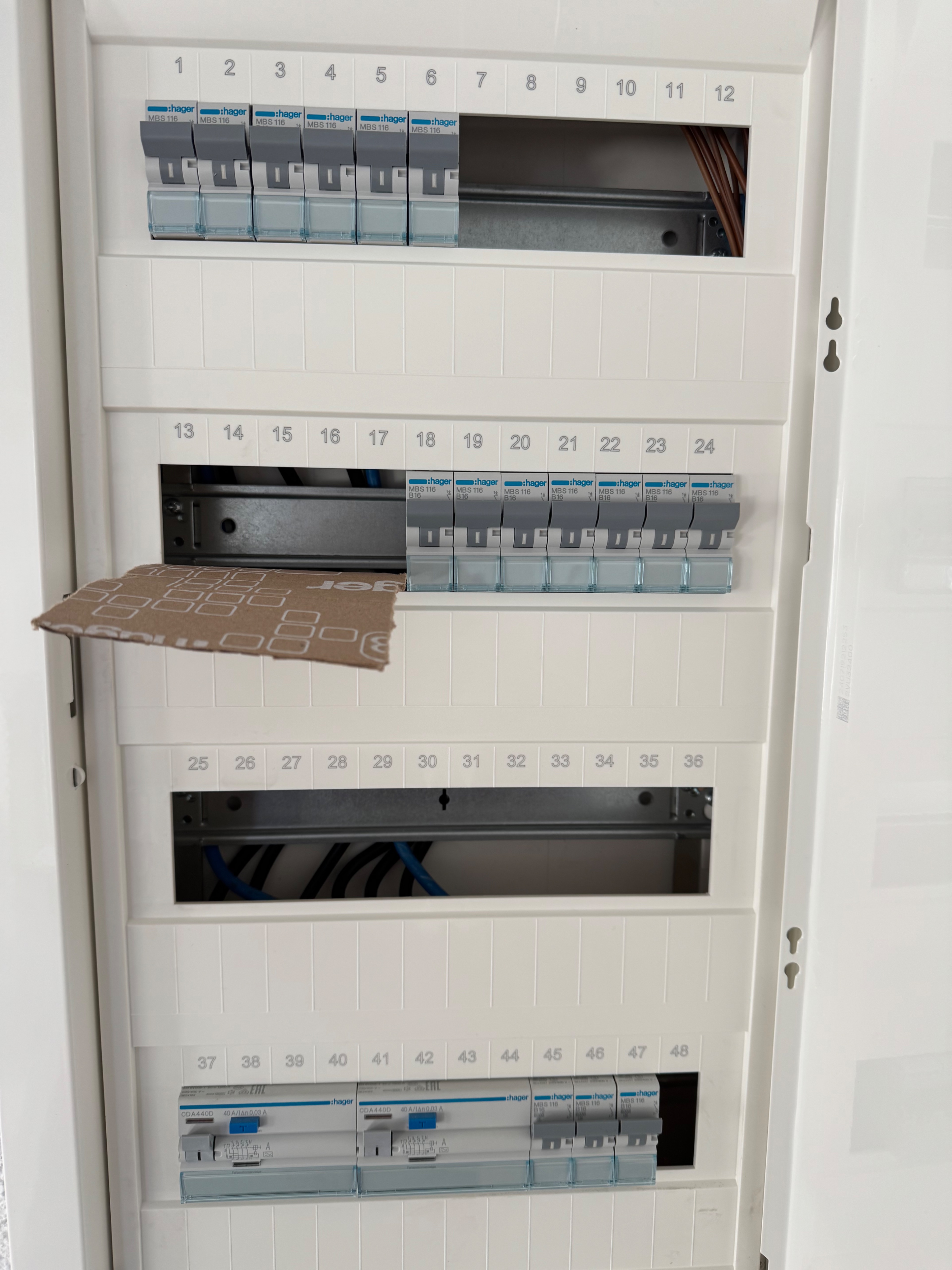

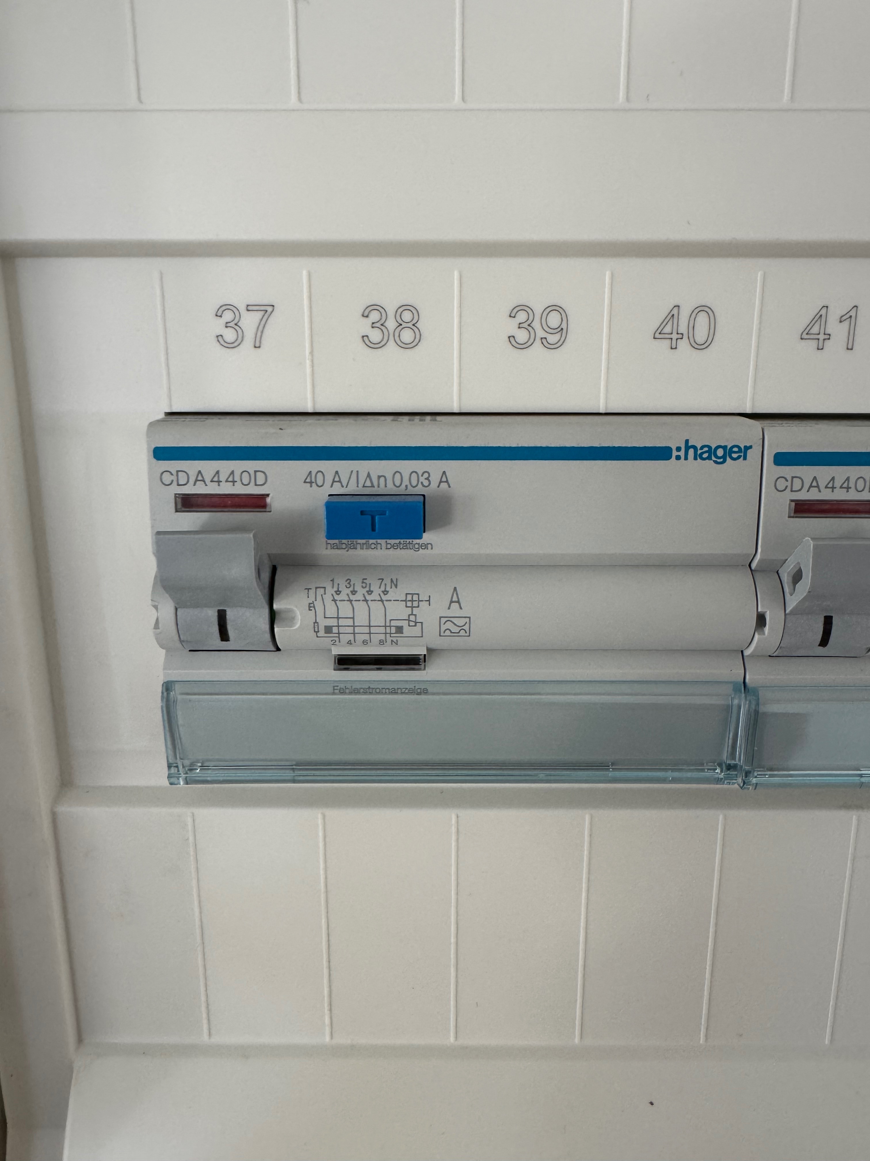

Schick mal ein Foto von der Verteilung. Dann wäre noch interessant, wie ist die Wohnsituation? EFH? Wohnung?
Meine Vermutung ist, dass der Elektriker keine Isolationsmessung gemacht hat, dort irgendwo ein Fehler vorliegt und der Einschaltstrom vom Netzteil sich dort seinen Weg über den PE sucht und auslöst.
Es ist ein MFH.
