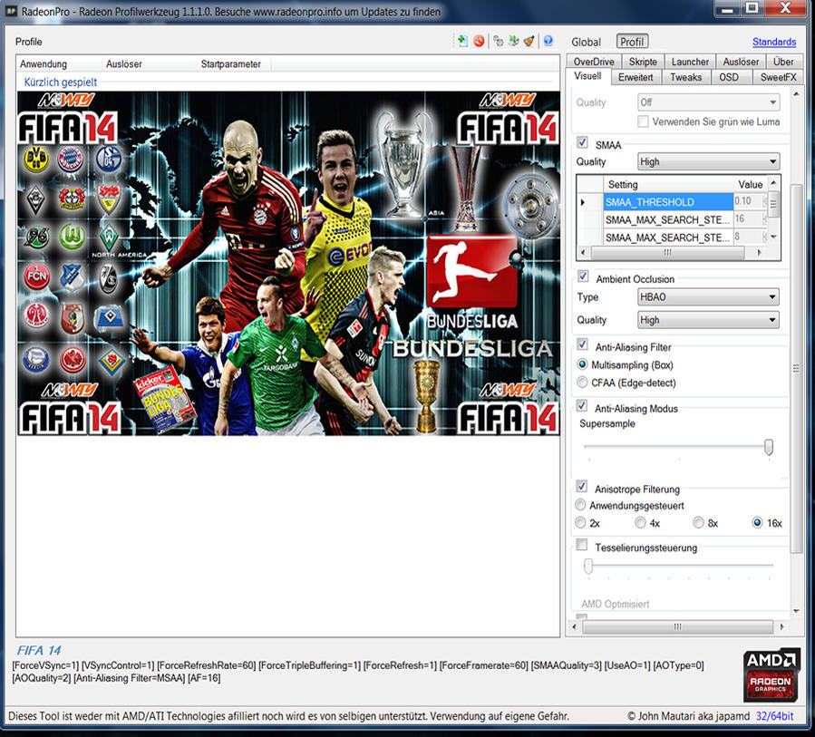

Wo stelle ich SSAA ein? hab mir Radeon Pro gezogen und installiert allerdings bin ich überfordert mit den richtigen Einstellungen, bei Fifa ist alles auf Hoch und auf keine FPS begrenzung.

Zu RadeonPRO: wie kannst du damit nicht klar kommen wenn hier auf der ersten Seite Bilder der Einstellungen gepostet wurden die du einfach nur übernehmen musst o_0.

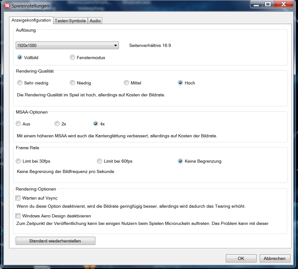

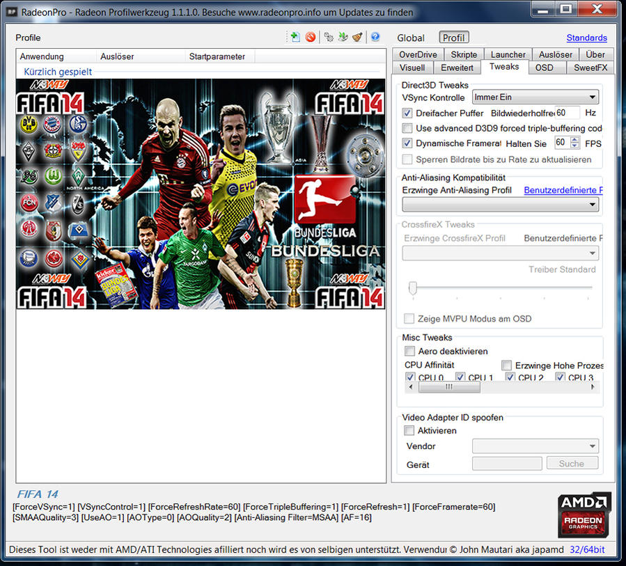

Also selbst wenn die FPS von 60 auf 59 oder 51 sinkt oder auch auf 40 dürfte das noch nichts ausmachen und schon gar nicht ruckeln. Erst wenn die FPS unterhalb von 30 sinken kann es zu ruckler kommen. Auch liegen die Ruckler [oder auch Mikroruckler] nicht der Einstellung V-Sync, ich spiele ja selbst FIFA 14 und habe keinerlei Probleme [hatte ich vorher auch mit meinem FX-6300 nicht]. Du hast aber keinen Patch für FIFA 14 installiert, Oder ?
Übrigens habe ich in diesem Thread schon mal die Einstellungen für Radeon Pro mit entsprechendem Screenshot gepostet, über das FIFA Setup kannst Du diese Einstellungen übernehmen und dazu die von mir geposteten Einstellungen für Radeon Pro:
SCREENSHOT:
FIFA 14 Setup Einstellungen.jpg Radeon Pro Einstellung 2.jpg Radeon Pro Einstellung 1.jpg
mfg Zotac2012
