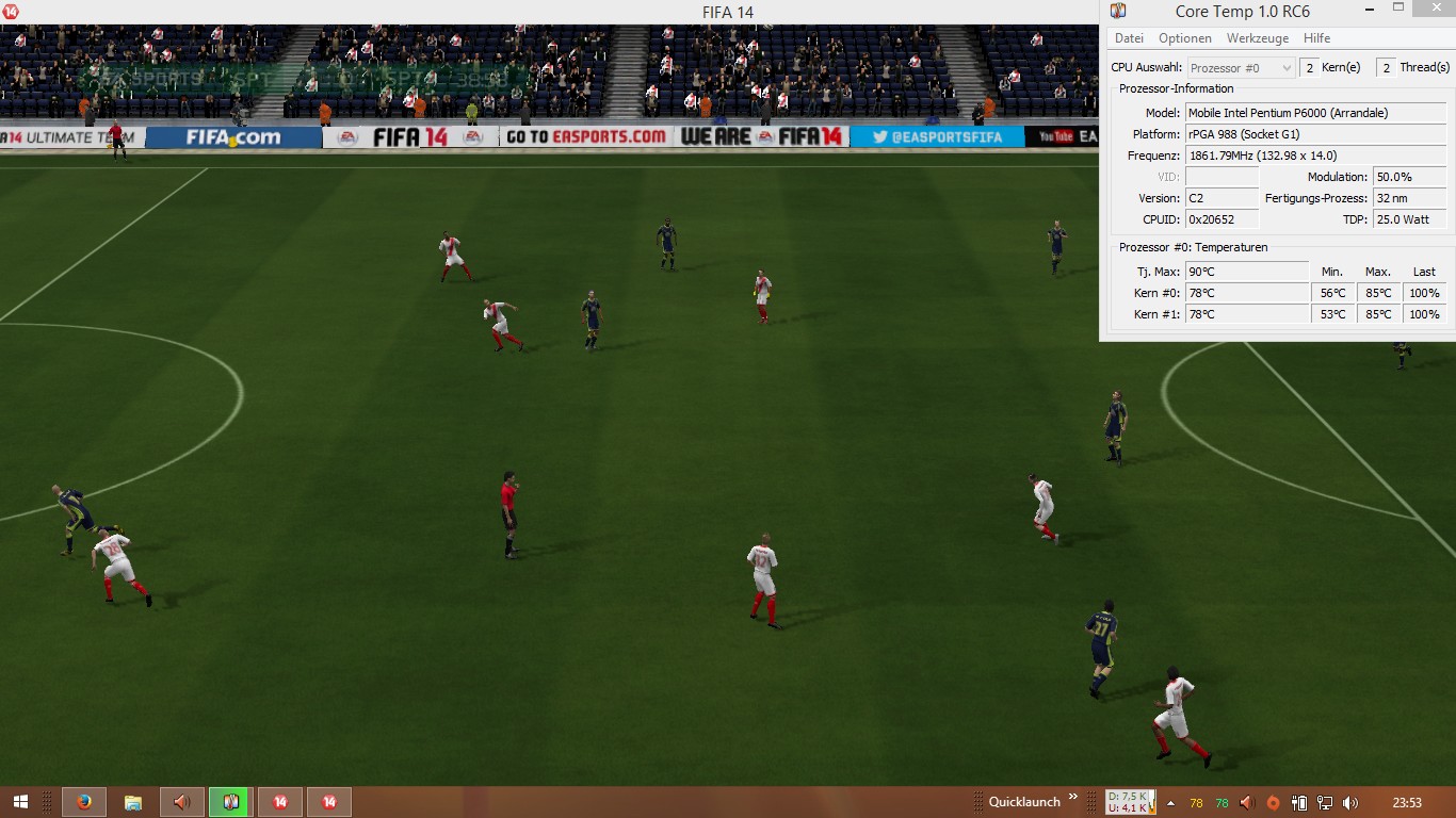

Auf dem Screenshot sieht man aber nur die Temperatur der CPU...nicht die Temperatur der Grafikkarte.
Und selbst für einen so kleinen Intel DualCore P6000 sind die Temps alles andere als gut zu bezeichnen, da er laut Datenblatt max. 90°C warm werden darf. Da bist Du ja nicht mehr weit von entfernt.

Hier noch die GPU. nun das die CPU so krank heiss wird ist mir ein rätsel da der lappi nicht direkt auf dem tisch steht.
Der steht auf so kleine holzleisten.

Edit 2 : Danke für eure Hilfe. Aber es war wirklich der überhitungsschutz des Laptops. (Bei 85°c fängt das spiel an zu laggen)
Nun ja ich verstehe nur nicht warum Coretemp mir dann den höchsttakt anzeigt obwohl die CPU sich drosselt. Kein wunder das ich nicht von alleine drauf gekommen bin.
Scheint unter windows 7 etwas anders zu sein.
Für Fifa habe ich die CPU per Energieoptionen nun untertaktet.
