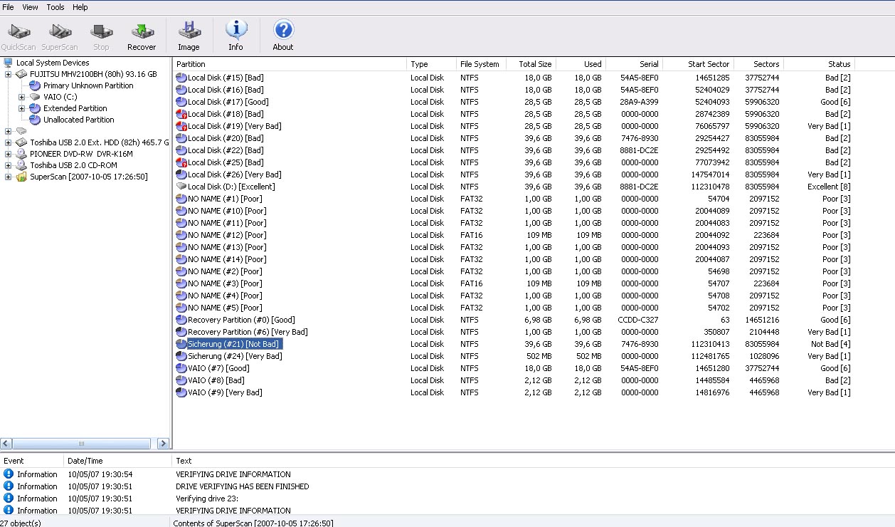

Mein Superscan von APR ist fertig!
folgendes Ergebnis (siehe Screenshots)
All meine Daten liegen auf "Sicherung (#21) [Not Bad]"
Einige allerdings unter "Lost & Found"
Habe ich noch gute Chancen oder eher nicht?

... hab zur Sicherheit gerade mal ein RAW-Image erstellt
Soll ich die o.g. Partition nun mal rekonstruieren? Wenn ja, muss ich auf was bestimmtes achten?
Stelle mal eine Partition mit wichtige Daten wieder her und teste die.
Solange du nichts auf der Partition schreibst, ist es kein Problem.
Kopiere vielleicht eibige Dateien auf einer anderen Partition zum testen.
Somit nimmst du keine Änderungen am Datenträger vor und hast dann noch andere Alternativen.
