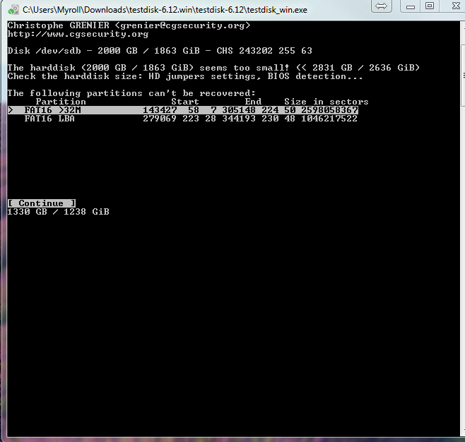

So habe nun den scan von testdisk drüber laufen lassen nachdem das Diagnosetoot von WD wie erwartet nix gefunden hat...
Hier das Ergebnis:
Nicht das ich daraus irgendwie schlau werde; aber nunja das ist das Ergebnis..
Wie zum Teufel kann aus meiner einen NTFS "Partition" 2 Fat 16 werden????

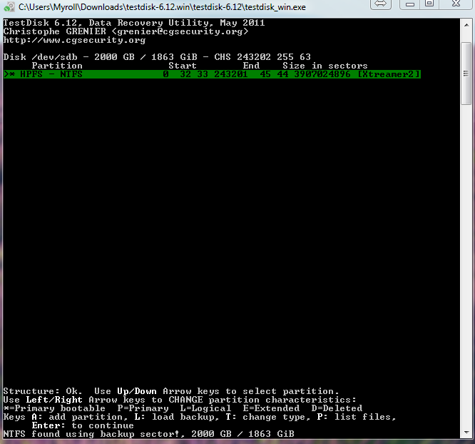

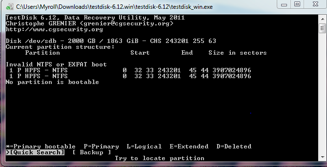

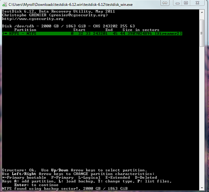

Habe nun einen deeper scan gemacht und noch einige Screenshots gemacht; desweiteren kam nun auch meine neue 2TB Festplatte zum Datensichern, bzw. Datenretten an.
Hier ein paar Screenshots - weiss aber leider wirklich nicht was ich weiter unternehmen soll - und habe angst etwas kaputt zu machen:
Das letzte mit dem erkannten NTFS ist was die Festplatte momentan anzeigt - warum auch immer es plötzlich NTFS erkennt.
Bitte was ist/sind meine nächsten Schritte?

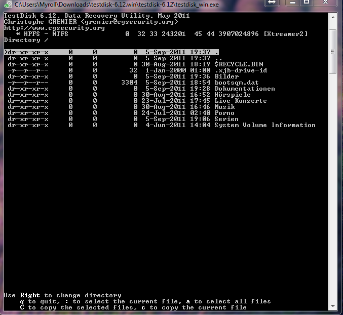

Windows hat die Eigenschaft, wenn eine Partition unformatiert erstellt wurde, ist der Partitiontyp FAT16.
Erst beim formatieren wird dann das richtige Dateisystem zugewiesen.
Aber es sollte ja nie formatiert werden.
Dann wird es schnell teurer und komplizierter.
Ich gehe mal von diesen Screen aus;
https://www.computerbase.de/forum/attachments/testdisk-nachdem-ich-continue-druecke-png.248923/
Drücke an diesem Screen einfach p um deine Daten zu listen.
Wenn du deine Daten siehst, stelle die Partition wieder her, wenn du eine Fehlermeldung siehst, teile es mit.
Zurück kommst du mit q für Quit drücken.
* (Stern) ist für primär, aktiv und bootfähig und kannst du mit dem Links oder Rechtspfeil auf der Tastatur setzen. Wenn du von der nicht bootest, setze die auf nur P für primär.
Siehst du ganz links bei der Partition.
Bestätige dann mit Enter.
Gehe auf [Write].
Bestätige dort mit Enter, y und Ok.
Bei dir ist der Bootsektor defekt.
Daher erscheint dort ein Menü Boot.
Bestätige dort nur mit Backup BS.
Beende Testdisk und starte den Computer neu.
Wenn chkdsk bei Systemstart kommen will, beende chkdsk erstmal.
Geht innerhalb von 10 Sekunden durch beliebigen Tastendruck.
Überprüfe das Ergebnis und teile es mit.
Viele Grüße
Fiona
