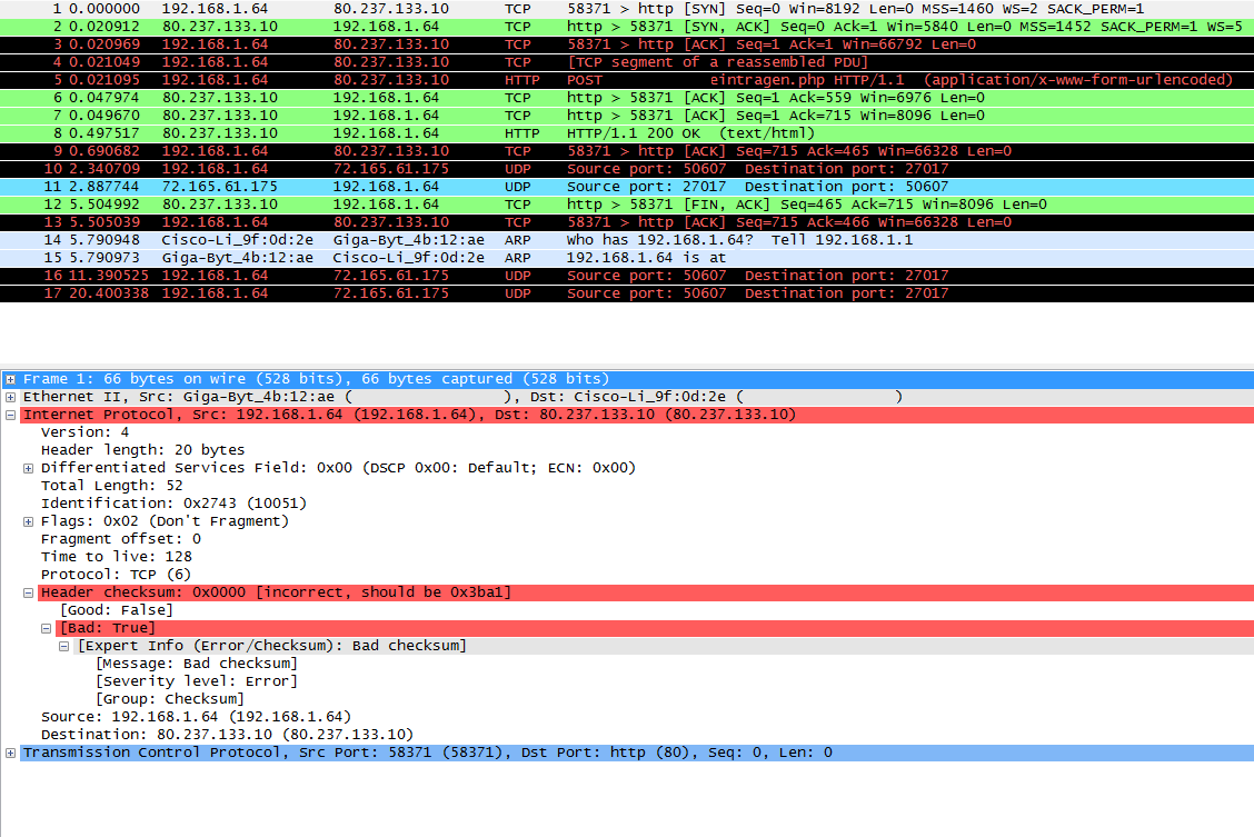

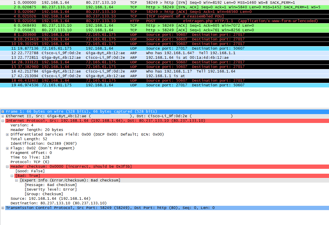

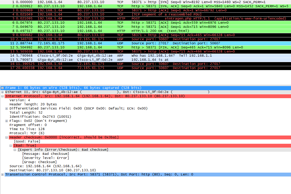

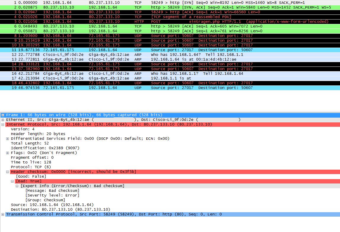

So, hab's jetzt hinbekommen, schlau werd ich daraus aber nicht:
Fehler mit Timeout:
Alles OK:
Von Geizhals seh ich da nirgends eine IP; die 80... ist vom Server auf dem das Script liegt, die 72... ist von Steam. Geizhals hat 213.229.61.37.
Im unteren Fenster scheint's zwar einen Fehler zu geben, aber der kommt immer.
Was sagt mir das nun?
wenn der Server die Anfrage an Geizhals stellt, müssen natürliche auch die Pakete auf dem Server analysiert werden und nicht auf deinem PC :rolleyes:
