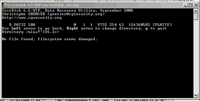

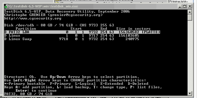

habe Probleme mit 2 Festpaltten beide 80GB (Samsung u. Seagate). Beide waren in einem NAS (Linksys EFG80) eingebaut. Das NAS hat sich irgendwie verabschiedet. Habe dann versucht in XP mit explore2fs direkt auf die Platten zuzugreifen. Platten wurden per USB an XP angeschloßen, wurden auch richtig erkannt, aber explore2fs sagt keine ext2/ext3 Partition gefunden.
Dann start von Knoppix per DVD, auch hier werden die Platten angezeigt, bei Auswahl kommt Meldung ..Ordner kann nicht geöffnet werden...
Mit Testdisk zeigt sich folgendes s. Bilder
Mich wundert erstmal warum da FAT32 auftaucht. Dann sind alle Dateinamen und Ordner mit kryptischen Zeiche belegt, sowie die Meldung ... FIiesystem seems damaged .. .
Was kann ma da noch machen?

Die 2. Platte (Seagate) verhält sich etwas anders. Anbei das Logfile von testdisk.
Hier werden nur Linux Partitionen angezeigt.
Zudem die Meldung bad relative sector

Bad sector count, Bad relative sector oder Bad ending head sind zumeist Hinweise das die Geometrie nicht stimmt.
Infos dazu hier;
http://www.cgsecurity.org/wiki/Menü...ads_.28K.C3.B6pfen.29_gefunden_werden_kann.3F
Linux tendiert öfters dazu die Standard-Geometrie der Festplatte mit 16 Heads zu übernehmen.
Biostranslation vom Kontroller auf 255 Heads ist somit nicht immer zutreffend.
Wenn der Pfad vom Superblock zum Dateisystem ext2/3 nicht stimmt, dann können keine Daten angezeigt werden.
Infos zu Superblock;
http://www.cgsecurity.org/wiki/Erweiterte_EXT2_EXT3_Backup_SuperBlock_finden
Speziell zu deiner Fat32 Partition!
Ich hatte es schon öfters erlebt wenn Fat32 mit ext2/3 überpartitioniert oder formatiert wurde das es schwierig war an die Daten zu kommen.
Indem Fall hatte geholfen die Partition zu löschen damit Infos wie Fat oder ext2/3 nicht durch die Unterstützung von Datenrettungssoftware für Windows wie Fat oder NTFS und umgekehrt Datenrettungssoftware für Linux ext2/3 behindert wurde.
Reiser ist ein eigenes Kapitel wegen der komplizierten Datenstruktur und es gibt kaum billige Datenrettungssoftware.
Die Daten konnten dann in den Sektoren komplett ausgelesen werden.
Soweit nur als Info.
Wenn du irgendwas mit Fat32 noch liest, dann lösche mal die Partition da die eh unnötig sein sollte.
Auch weiß ich nicht wie die dahinkommt.
Ich weiß nicht wie Linksys das Nas formatiert hatte.
Mache mir dann mal eine Diagnose mit 16 Heads pro Cylinder ob der Geometriefehler dann weg ist und die Daten angezeigt werden.
Starte Testdisk bestätige einfach bei Log-Datei erstellen, wähle deine Festplatte und bestätige mit Enter.
Bestätige auch bei Partition Table Typ Intel mit Enter.
Gehe jetzt auf das Menü Geometry.
Gehe dort auf Heads.
Gib dort 16 ein und bestätige mit Enter.
Lasse SectorSize und den Rest in Ruhe da gefährlich.
Bestätige dann mit OK zum verlassen von Geometry.
Du darfst dann Testdisk nicht beenden da du dann die Einstellungen verlierst.
Gehe dann mit dem Pfeil auf Analyse bestätige mit Enter und setze mir einen Screenshot.
Bestätige bei Proceed auch mit Enter und setze mir auch einen Screenshot..
Partitionen sollten (wenn gefunden) dazu ausgewählt sein.
Drücke auch mal p ob deine Daten von der betreffenden Partition angezeigt werden.
Zurück kommst du mit q drücken.
Wenn die Partition nicht gefunden wird geht es mit der tieferen Suche weiter
Bestätige dann mit Enter.
Gehe auf Search! (tiefere Suche) und lasse die auch mal laufen.
Setze mir hinterher auch einen Screen.
Teile es mit.
Viele Grüße
Fiona
