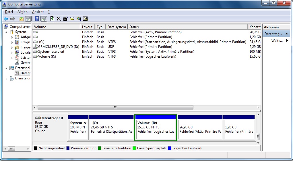

Auf dem bild sieht man meine jetzige Partitionierung: Win7,backup partition,und mein altes linux ("26,95GB, Fehlerfrei, PrimärePartition) wo die daten drauf sind -die neue linux habe ich wieder gelöscht.
