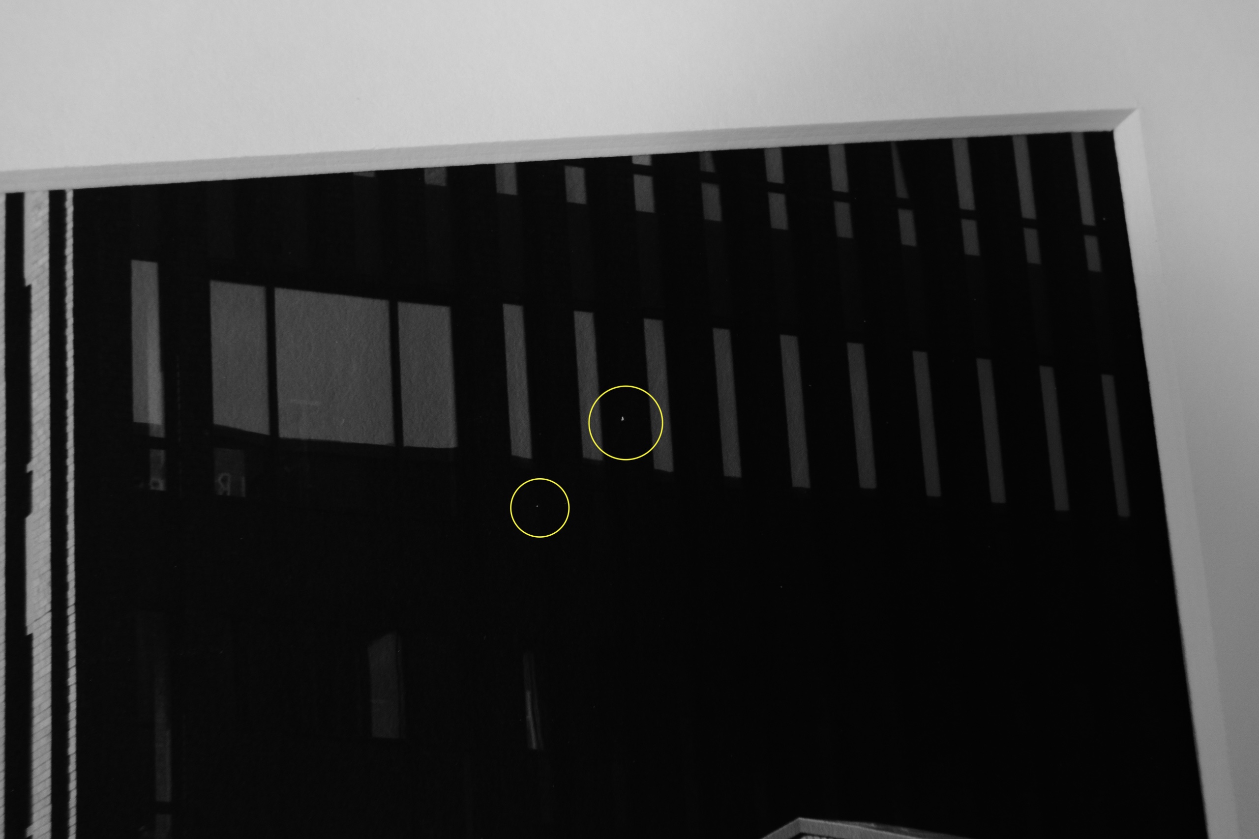

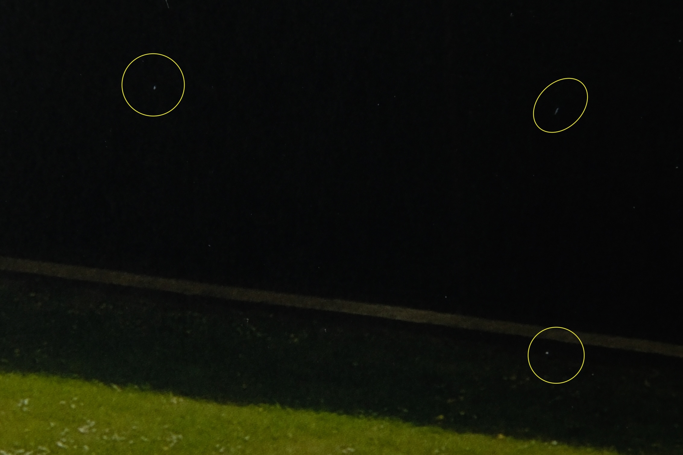

Hallo Leute,
ich habe einen neuen Dienstleister (Whitewall) für Fine Art Prints getestet, weil er eine mMn bessere Papierauswahl hat als mein bisheriger Anbieter (Saal Digital). Wir befinden uns im preislichen Premium-Segment, wo meine 20x30cm Drucke auf gutem Papier um 20€ das Stück kosten, nur zur Einordnung.
Alle Drucke von Whitewall weisen relativ auffällige weiße Punkte auf, die in dem originalen Bild nicht enthalten sind. Es ist auch kein Staub. Das sind also Produktionsfehler. Kenne ich so in dieser Auffälligkeit von Saal Digital nicht.
Akzeptabel oder Grund zur Reklamation?

Ich habe ein bisschen recherchiert: Diese weißen Punkte entstehen, wenn sich bei der Produktion Staub auf dem Papier befindet. An entsprechenden Stellen erfolgt daher kein Farbauftrag.
Ich hoffe auf Neuanfertigung durch Whitewall. Abseits davon sind die Drucke nämlich gut geworden, sehr scharf und farbtreu.
EDIT: Gerade eben hat sich Whitewall mit einer netten Email gemeldet. Sie bieten im Rahmen ihrer Kundenzufriedenheitsgarantie einen Nachdruck an, der einer gründlichen Qualitätskontrolle unterzogen wird.

Nicht zwingend Staub sondern Papierpartikel. Gerade bei Papieren auf Baumwollbasis ist es nicht unüblich, dass sich Partikel von den Schnittkanten des Papiers auf dem Papier ablagern. Diese sollte vor dem Druck entweder abgeblasen werden oder mit einem sehr weichen Pinsel entfernt werden. Ansonsten werden diese Partikel mitbedruckt und fallen nach dem Druck durch das Handling vom Papier und hinterlassen dann weiße bzw. unbedruckte Stellen. Ist mir am Anfang auch immer passiert. Seit ich aber gerade bei den kritischen Papieren immer einen Blasebalg für Objektive und einen Rasierpinsel verwende ist das Problem verschwunden. Mittlerweile habe ich über 1000 Drucke angefertigt und das Problem ist nicht mehr existent.
Wenn auch etwas spät aber es handelt sich um typischen Qualitätsmangel und der sollte immer reklamiert werden.
Reaktionen: ni-sc, tidus1979, kieleich und eine weitere Person
Die Erklärung von @NBK-deluxe trifft es auf den Punkt, meine Frau ist Papiermacherin und bestätigt das so. Es ist ein Mangel und sollte auch reklamiert werden.
