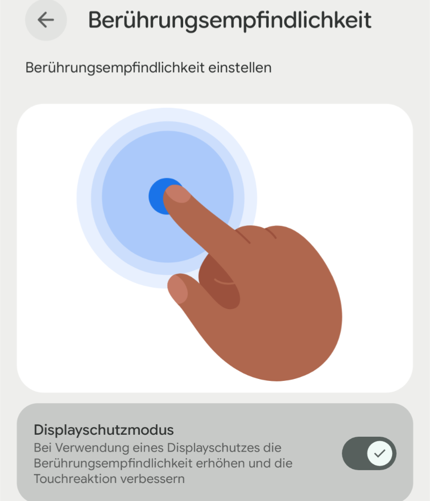

In den Einstellungen kannst du mich den Displayschutzmodus aktivieren, falls du das noch nicht hast:

weder der displayschutzmodus noch nasenfett hilft. es ist wohl ein panzerglas zusätzlich drauf (so gekauft). nachdem ich selbst bei meinem 4a keinen schutz drauf hatte und auch nach 3 jahren kein kratzer drauf ist, sollte es hier mit angeblich besserem gorilla auch ohne gehen. aber runterreißen ist das letzte mittel, weil ich ja nicht wissen kann, ob es ohne besser wird. aber erste aussagen oben scheinen ja darauf hin zu deuten ...
