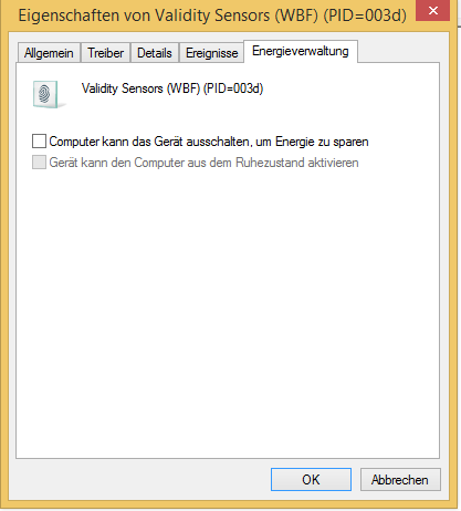

Ich hatte hier das selbe Problem. Nach längerem Suchen hab ich es dann lösen können.
Lösung:
Man klickt rechtsklick auf den Treiber->Eigenschaften->Reiter Energieverwaltung
Hier war bei mir der Hacken gesetzt "Computer kann das Gerät ausschalten, um Energie zu sparen". Diesen Hacken entfernt->reboot->es ging.
traceelement schrieb:
Lösung:
Super, genau das war bei mir heute das Problem und die Lösung - vielen Dank :)

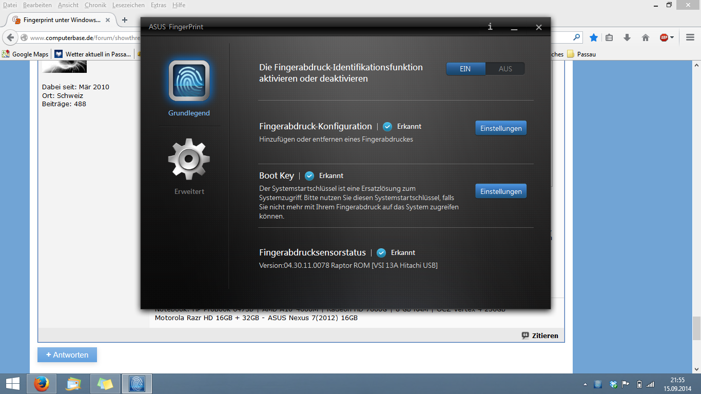

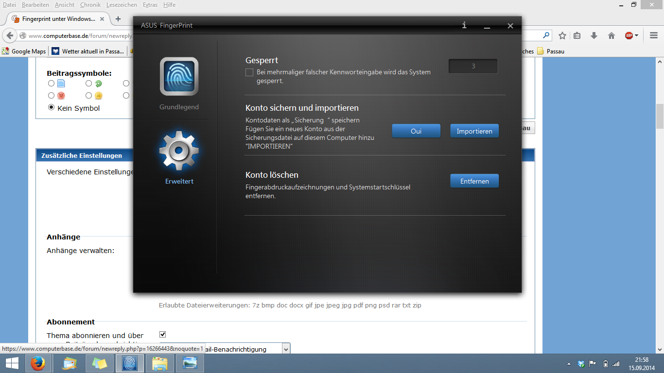

Hallo
Du wirst wohl im Asus FingerPrint eine Einstellung wie sicherer Start oder sowas ausgewählt haben, da ja der Fingerabdruck schon vor dem Start von Windows abgefragt wird. Schaue mal in der Software jede Einstellung durch, dann wirst du sicher die Einstellung finden. Falls nicht, mach doch bitte Screenshot von der Software, dann kann ich das mal anschauen.
Ist hier halt nun etwas anders, da HP und ASUS jeder seine eigene Suppe kocht...
Gruss
Hallo

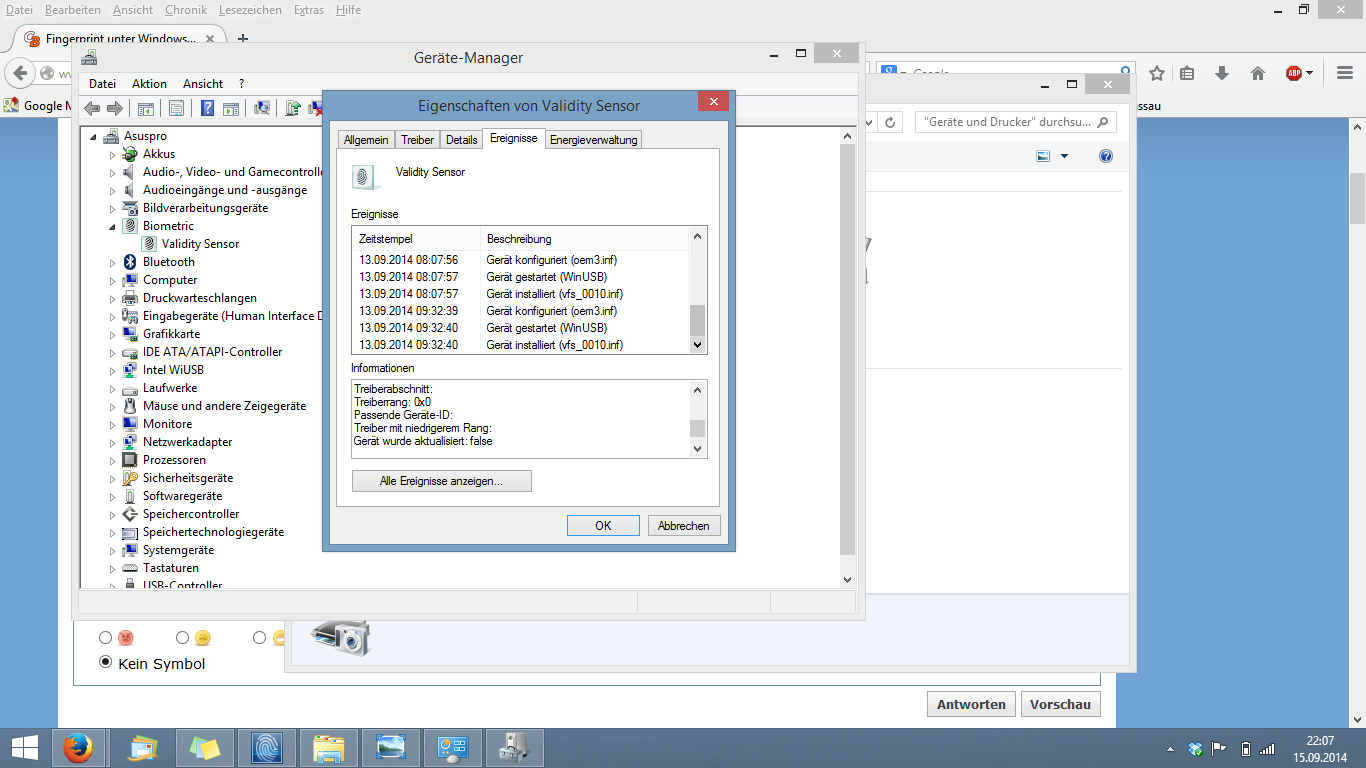

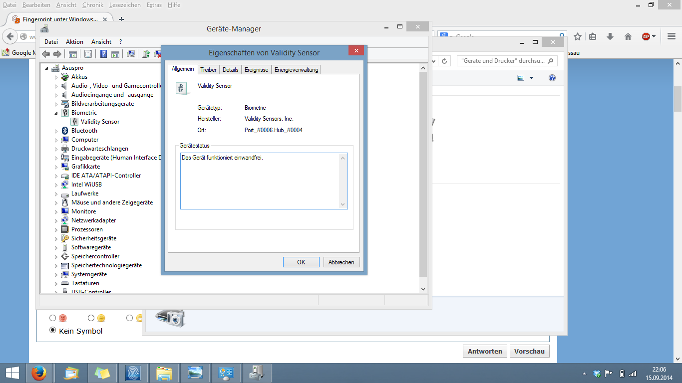

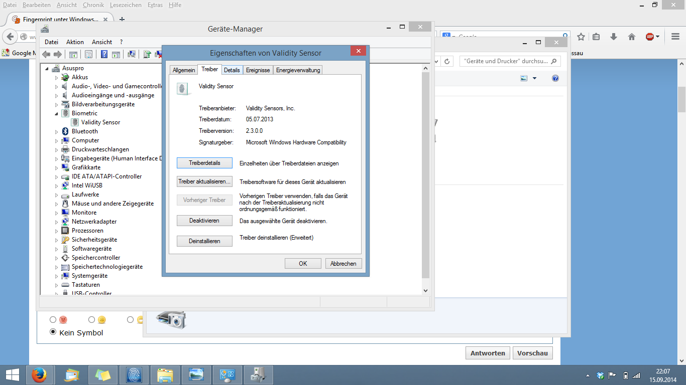

und danke für die schnelle Reaktion. Anbei zwei screenshots von der Anwendung. Eine Einstellung, wann der Fingerabdruck abgefragt wird, konnte ich leider nicht finden. Allerdings hat aus mir unbekannten Gründen die Anmeldung sich wie folgt geändert: Wenn ich das Programm aktiviere, muss ich mich vor dem Booten identifizieren, dann springt er aber nach dem Booten automatisch in das Konto, das ich als letztes vor dem Herunterfahren benutzt habe - entweder mein Admin-Konto oder das Gast-Konto, aber auch dafür braucht er vor dem Booten meinen print.
Screenshot 2014-09-15 21.55.01.pngScreenshot 2014-09-15 21.58.57.pngScreenshot 2014-09-15 22.06.49.pngScreenshot 2014-09-15 22.07.09.pngScreenshot 2014-09-15 22.07.46.png
Vielleicht habe ich bei meinem Versuch, den Treiber für die hardware zu aktualisieren, etwas falsch gemacht?
