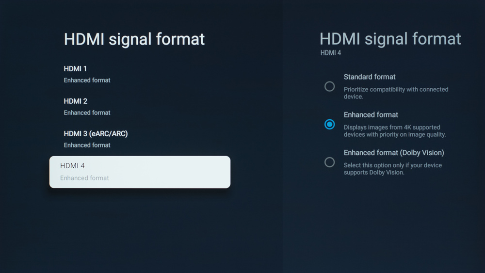

Ist bei dem genutzten HDMI Eingang das "Optimierte Format" ausgewählt?
Reaktionen: 40l0so

-das optimierte Format ist eingestellt

Allerdings hab ich nochmal die Einrichtung für die externen Anschlüsse vorgenommen (am Sony), da wurde mir vorher für den Fire TV Stik immer "2k 60hz" angezeigt, ohne Verlängerung stand da dieses mal "4k 60hz", hab es einfach mal ausgewählt und siehe da: Alle Inhalte auch abseits von Prime werden in 4k ausgegeben!!
Also lag es an der Verlängerung? Keinen Plan, dürfte ja eigentlich nicht, aber in der Technik gibts ja bekannterweise immer neue "Features" :hammer_alt:
