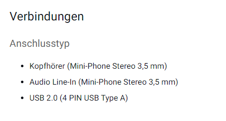

Soweit ich das jetzt gesehen habe, hat der Moni einen 3,5 Klinke Ausgang und die Soundbar einen 3,5 Klinke Line-in - also sollte es mit nem Klinkenkabel gehn.

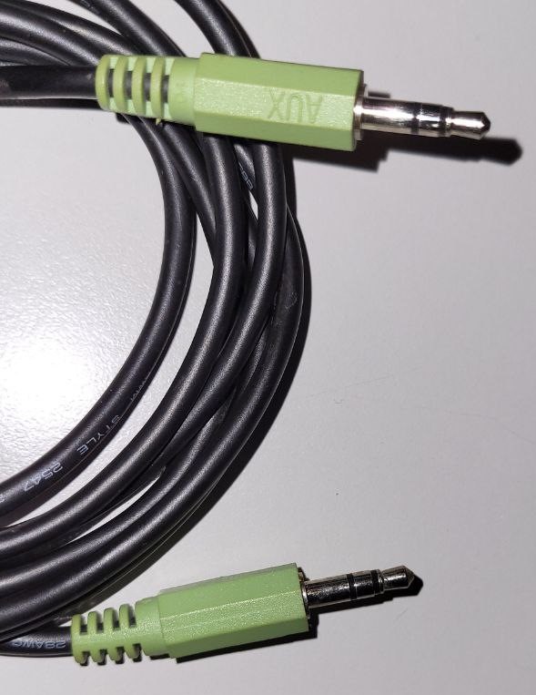

cnubby schrieb:
Suche aber jetzt mal in meinem Fundus nach einem entsprechenden Kabel und werde es probieren.
jede Form von Kopfhoerern reicht zum testen. Muss nur Klinke dran sein..
Kopfhörer <-> Monitor: funktioniert
obiges Kabel Monitor <-> SoundBar: funktioniert nicht.

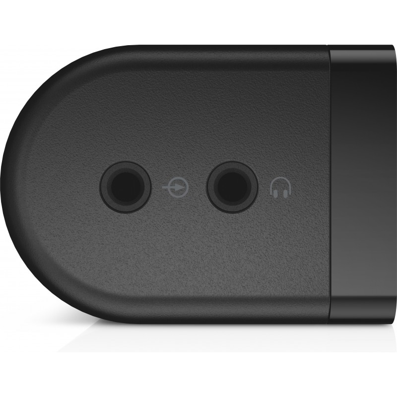

ist es ein sound eingang an der soundbar?
der Linke? Rechts ist definitiv ausgang
