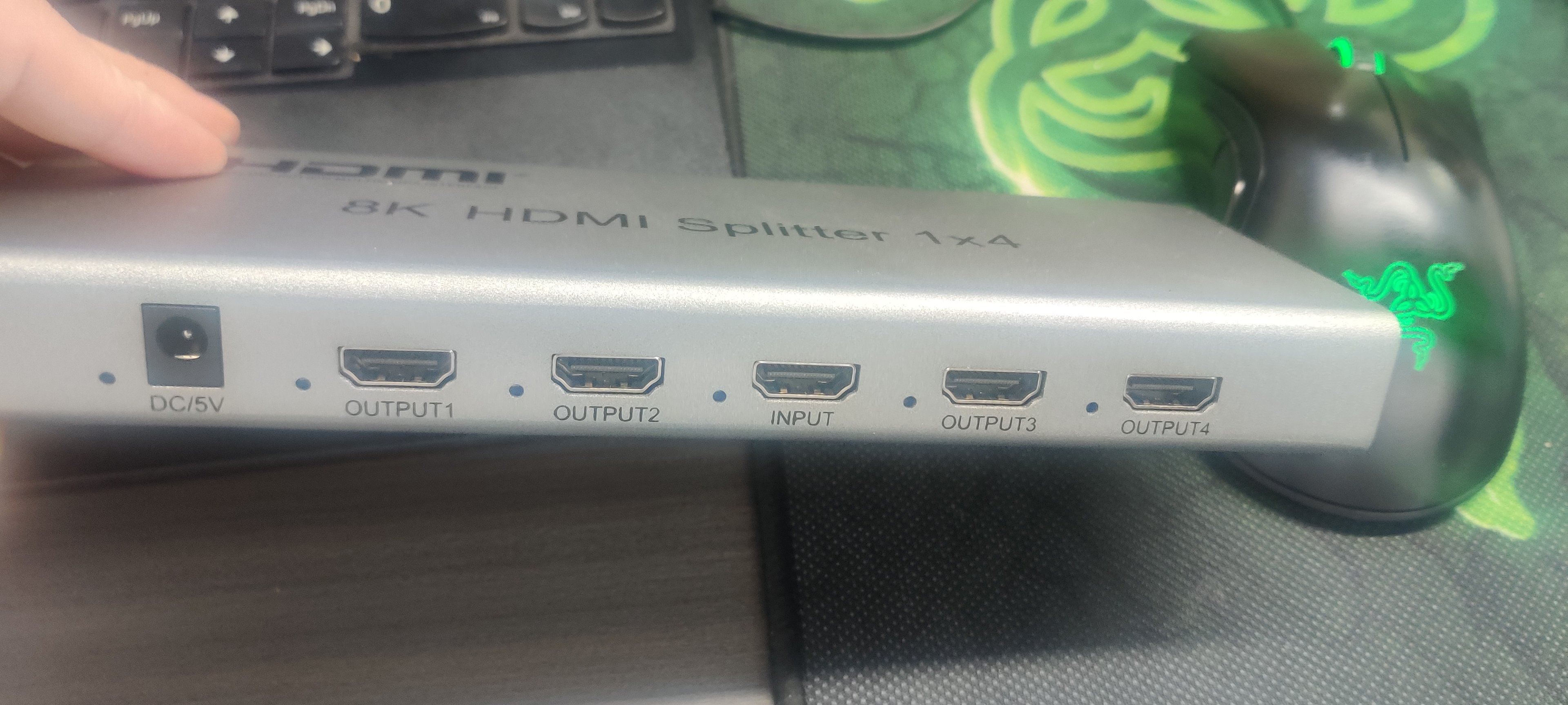

Erstens könnte es ein Decodierungsproblem sein, das mit Ihrem Firestick zusammenhängt. Zweitens denke ich, dass es auch etwas mit der unterstützten HDMI-Version zu tun haben könnte. Mein HDMI-Splitter hat bisher keine Probleme bereitet.
