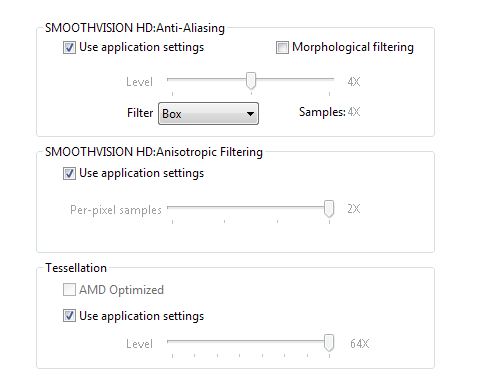

Dann habe im CCC mal die 3 Häckchen wie auf beiligendem Bild gesetzt und seitdem funktioniert es erst mal. Kann es daran gelegen haben?
