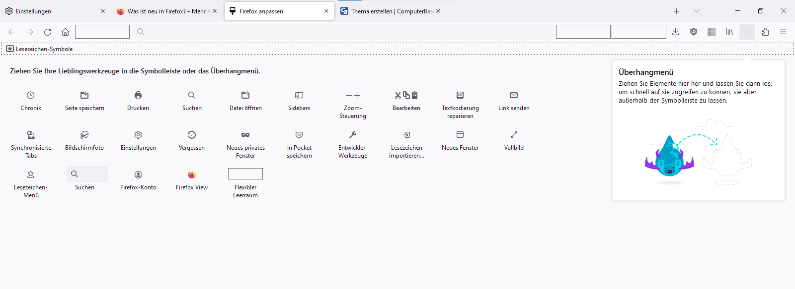

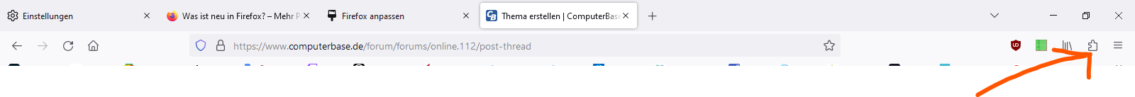

Kann ich bei Firefox 109 dieses neue Symbol wieder entfernen. Bei dem zweiten Bild "Firefox anpassen" da habe ich keine Möglichkeit gefunden das einfach rauszuziehen.

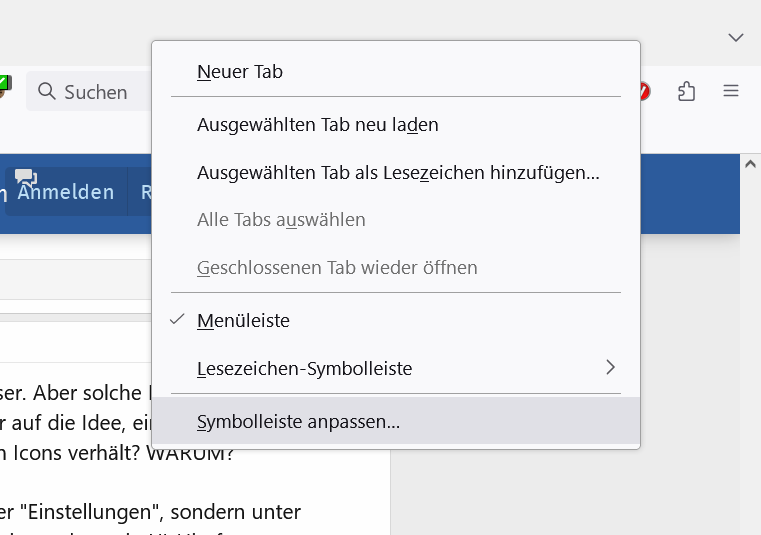

rechtsklick aufs symbol probiert?
Bei mir steht da dann remove from toolbar"
wtf
Ist unter linux.. anders

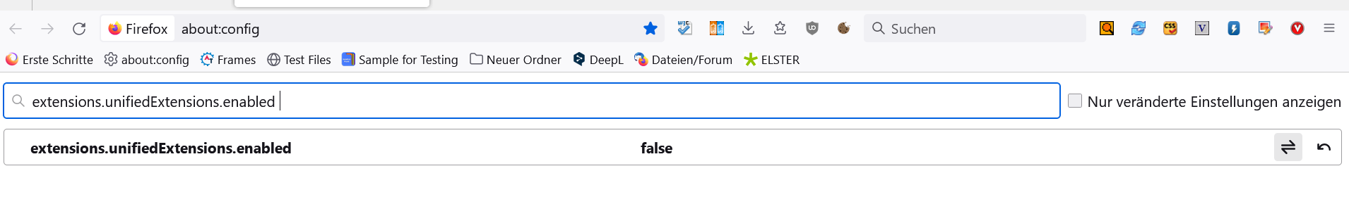

Oder in der config den Wert:
extensions.unifiedExtensions.enabled
auf false setzen.
Neustart erforderlich dann.

Rechtsklick auf eine beliebige Leiste, wo ist das Problem?
extensions.unifiedExtensions.enabled hat nur das Symbol in einen Pfeil nach rechts verändert.
Der Code hat dann auch nicht funktioniert mit extensions.unifiedExtensions.enabled. Aber als ich das dann wieder auf false gesetzt habe, dann hat es mit dem Code funktioniert. Danke!

Das Erweiterungssymbol (Puzzle) in Firefox ausblenden kann man wie folgt:
1. Oben in der Adresszeile about:config eingeben
2. Risiko akzeptieren und fortfahren klicken
3. extensions.unifiedExtensions.enabled eingeben
4. rechts auf umschalten klicken, sodass der Wert sich von true auf false ändert
5. Firefox schliessen und wieder öffnen
6. Dann sieht man statt dem Puzzle Symbol jetzt 2 Pfeile.
7. Darauf klicken und dann Symbolleiste anpassen klicken
Jetzt öffnet sich ein neues Fenster.
8. In dem kleinen Infofenster des Überhangsmenüs kann man nun seine Add-ons mit gedrückter Maustaste herausziehen und in das große Fenster verschieben, bis es leer ist.
9. Dann unten noch auf fertig klicken.
10. Nun ist das Puzzle Symbol endlich verschwunden.

Das passiert wenn dort kein Platz ist die Addon Button einzeln zu platzieren.
Das ist das "Überhangmenü". Unter Symbolleiste anpassen, kannst du sie dort rausziehen, dann verschwindet der Pfeil.

Man muss das Übergangmenü scheinbar noch leeren.
Eventuell braucht es vorher 2 Neustarts.
