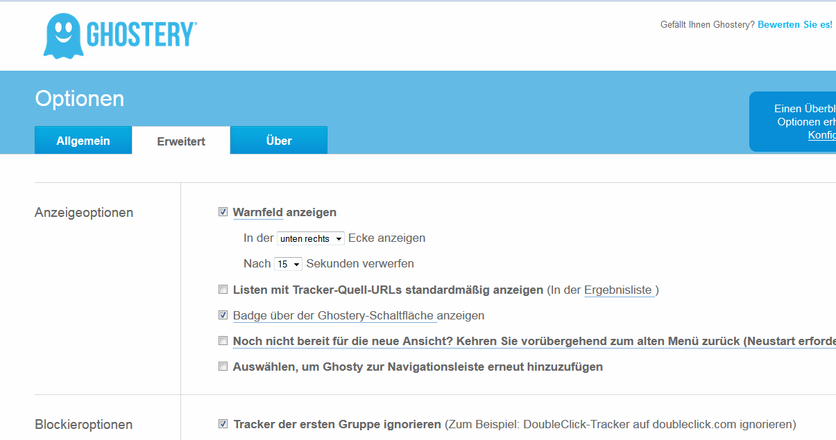

Also bei mir ist seit FF 35 auch das Ghostery Symbol weg. Wie kriege ich das wieder?
Ghostery scheint aber im Hintergrund zu funktionieren.
Das nennt sich ja Badge über der Ghostery-Fläche anzeigen.
Ist ausgewählt, funktioniert aber nicht.
EDIT:
Problem gelöst.
Ich habe alles geschlossen, dann CCleaner laufen lassen.
Firefox35 neu gestartet. - Jetzt ist das Symbol wieder da.
