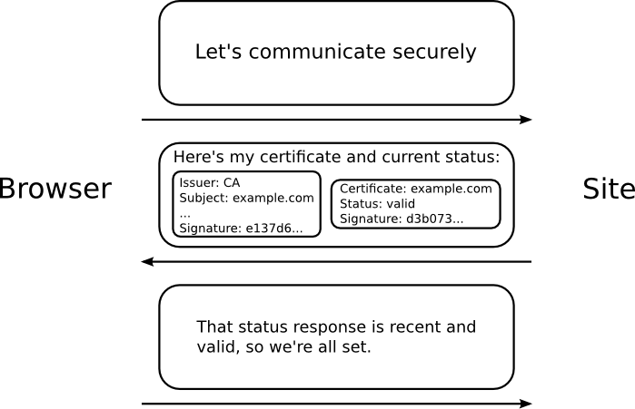

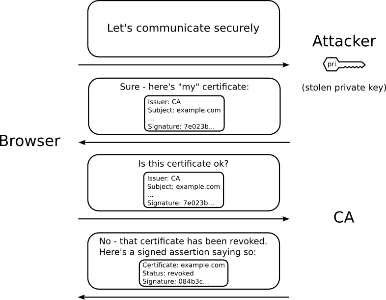

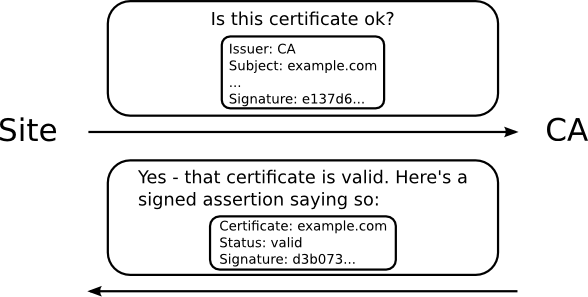

OCSP Stapling in Firefox [blog.mozilla.org. 29.07.2013]
Ohne Online Certificate Status Protocol Stapling (OCSP Stapling) fragt der Browser bei der Certification Authority (CA) nach, ob das Zertifikat gültig ist und nicht widerrufen wurde.
[Quelle: OCSP Stapling in Firefox]
Mit OCSP Stapling fragt die Seite bei der CA periodischen nach, ob das Zertifikat gültig ist und nicht widerrufen wurde.
Den Status der CA sendet die Seite zusammen mit dem Zertifikat an den Browser zurück.
Für den Browser hat dies den Vorteil, dass er nicht selber bei der CA nachfragen muss, ob ein Zertifikat noch gültig ist.
Ist der OCSP-Server nicht verfügbar, kann ein Zertifikat nicht überprüft werden. Sobald der OCSP-Server wieder verfügbar ist, kann die Seite oder der Browser ein Zertifikat bei der CA wieder überprüfen. Sollte die gewählte Periode so lang sein, dass die Seite kein Ergebnis zusammen mit der Zertifikat liefern kann, kommt es zur Fehler-Meldung. Die Deaktivierung des OCSP Stapling sorgt dafür, dass der Browser selber bei der CA anfragt ob das Zertifikat gültig ist.
