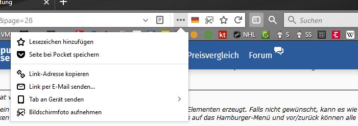

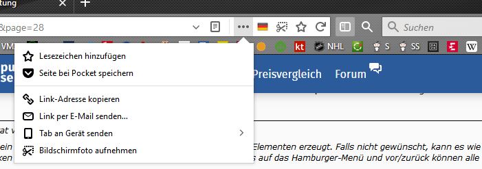

@macko
Ich hab grad rausgefunden wie man "Bildschirmfoto aufnehmen" mit nur einem Klickt betätigt: einfach auf die 3 Punkte der URL-Leiste klicken und dort dann die Symbole in die Leiste hinzufügen bzw. entfernen, so hab ich Pocket entfernt und Screenshot hinzugefügt, sieht dann aktuell so bei mir aus: fx.JPG
