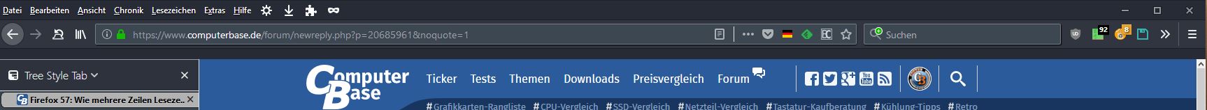

Danke dir für die schnelle Lösung!
Hab's gerade getestet - mouseover funktioniert, allerdings bliebt beim ausblenden an Stelle der bookmarks dann, egal welche Höhe ich in margins einstelle, ein ca. 3-zeilen hoher leerer Bereich stehen, d.h. der eigentliche Fensterinhalt bleibt in der Größe fast unverändert

Hab es noch einmal bei mir getestet, und ja tatsächlich, ab drei Lesezeichenzeilen verbleibt eine Restzeile unter der Navigationstoolbar, und vergrössert sich immer mehr, soweit man noch mehr Lesezeichenzeilen verwendet. Ausserdem verschlimmert sich die Sache, wenn man zusätzlich noch die Tabbar ausgeblendet hat mittels userChrome.css (bis max zwei Lesezeichenzeilen hat es perfekt funktioniert)
Ja leider ist meine Lösung nicht ganz perfekt ab Verwendung von sehr vielen Zeilen, und ich wüsste momentan auch keine besser funktionierende Methode.
Ich würde daher empfehlen, wenn du das Auto-ausblenden dringend benötigst, deine Lesezeichenleiste auf maximal drei Zeilen zu begrenzen, denn da verbleibt lediglich eine 15px hohe Restleiste (siehe mein Screenshot)
Deine Lesezeichenleiste kannst du mittels der Verwendung von meinem schon hier geposteten Text automatisch ausblenden Code stark verkürzen, oder eben mehr Lesezeichen in Ordner packen.

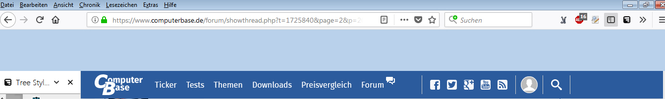

Ich muss mich leider noch Mal mit einer Nachfrage melden.
Die Lösung funktioniert auf meinem mit Windows 10 laufendem 64-bit-PC einwandfrei.
Ich habe sie dann auf meinem zweiten PC, der noch mit Windows 7 (auch 64-bit) läuft, versucht anzuwenden.
Komischerweise hat das ganze nur einen Tag gehalten. Nachdem ich firefox am nächsten Tag gestartet habe, war die Lesezeichensymbolleiste irgendwie "zerstört". Es werden keine Lesezeichen mehr angezeigt und man kann auch keine neuen darauf ablegen. Aktivieren/deaktivieren brachte nichts. Plugins deaktivieren auch nicht. Im Lesezeichen-Menü sind sie noch erreichbar, aber werden eben nicht mehr auf der Symbolleiste dargestellt.
Hast du eine Ahnung woran das liegen könnte?

Höchstwahrscheinlich hast du du den CSS-Code nicht richtig in deine userChrome.css kopiert (eine fehlende Klammer kann schon zu Problemen führen), weil bei mir unter einer Windows 7 x64 Maschine läuft die Anpassung ohne jegliche Probleme. (habe auch extra mit mehreren grossen Lesezeichenzeilen versucht um etwaige Sonderfälle auszuschliessen)
Solltest du jedoch deine userChrome.css direkt von deinem funktionierendem Win10 Profil in die von Win7 kopiert haben, und es tritt dennoch das selbe Problem auf, dann liegt wohl etwas mit deinem Win7 Profil im Argen.
Ich würde dann in einem solchen Fall empfehlen deine Lesezeichen (oder auch ganzes Profil) zu sichern, und es dann mit einem neuem Firefox Profil zu versuchen.
