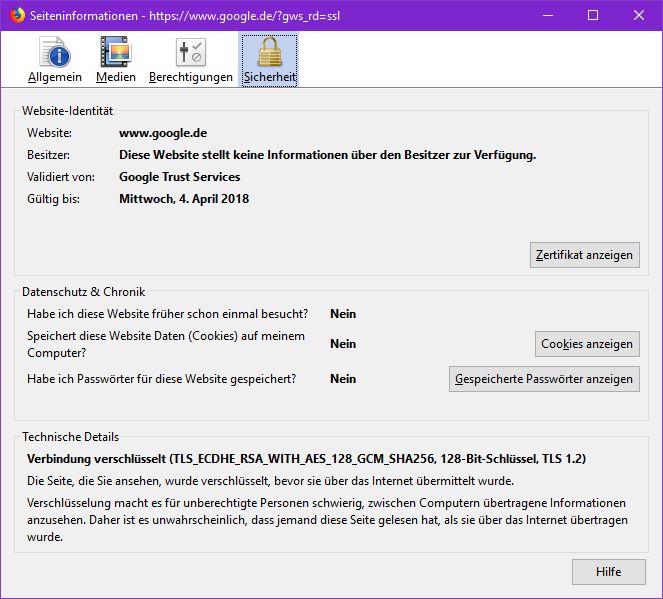

Seiteninformationen – technische Informationen über die aktuell besuchte Seite
Wie beschrieben die Schritte 1-3 ausführen, um den Dialog 'Seiteninformationen' zu öffnen. Hier in den Reiter 'Sicherheit' wechseln.

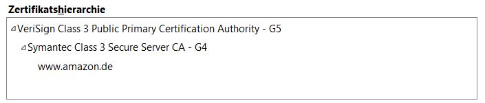

Auf die Schaltfläche (Button) 'Zertifikat anzeigen' klicken, um den Dialog 'Zertifikat-Ansicht:' zu öffnen. Hier in den Reiter 'Details' wechseln. Unter Zertifikatshierarchie wird die Hierarchie/Kette der Zertifikate angezeigt.
Beispiel Amazon:

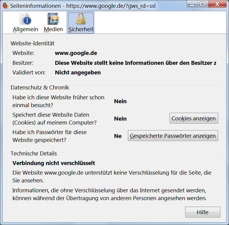

Hab ich nicht den Button
Da stimmt etwas ganz und gar nicht. Irgend etwas greift hier ein und manipuliert den Dialog:
Der Reiter 'Berechtigungen' fehlt ganz und bei 'Sicherheit' die Angabe von 'Gültig bis:'.

Habe das gleiche Problem wie dubstep1234!
Das hängt mit dem Fake-Zertifikat von Kaspersky und Firefox 58 zusammen.
Mit Firefox 57 funktioniert alles problemlos, sobald ich aber das Update auf Firefox 58 mache, tritt genau das beschriebene Problem von dubstep1234 auf.
Und zwar müssen wie auf dem Bild alle Haken gesetzt sein. Das Problem ist aber dass Firefox 58 die Einstellung nicht permanent speichert, sondern nur solange bis der Firefox geschlossen wird. Das heisst wenn man den Firefox neustartet wurde die Vertrauenseinstellung für das Kaspersky Zertifikat (Haken nicht gesetzt) wieder entzogen!
Eine wirkliche Lösung kann ich auch nicht anbieten, entweder man updatet den Firefox vorläufig nicht auf Version 58 oder man nimmt die entsprechende Eintstellung (Do not scan encrypted connections) in Kaspersky vor.

Wenn das so ist, dann nimmt man besser die Einstellung (Do not scan encrypted connections) in Kaspersky vor.

Workaround for this issue schrieb:
Workaround for this issue if you don't want to disable HTTPS scanning is to open about:config in Firefox and set 'security.enterprise_roots.enabled' to true. Then Firefox will not display certificate error and HTTPS scanning will work.
Siehe CA:AddRootToFirefox - MozillaWiki

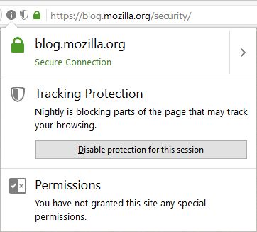

URL: https://blog.mozilla.org/security/
Ein grünes Sperrschloss ohne dem Namen einer Organisation bedeutet:
  • Sie sind mit Sicherheit mit jener Website verbunden, deren Adresse in der Adressleiste angezeigt wird, und die Verbindung wurde nicht abgefangen.
  • Die Verbindung zwischen Firefox und der Website erfolgt verschlüsselt, um deren Abhören zu verhindern.

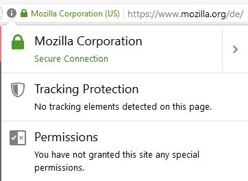

Ein grünes Sperrschloss zusammen mit dem Namen des Unternehmens oder der Organisation in ebenfalls grüner Schrift bedeutet, dass die Website ein Extended-Validation (EV) “-Zertifikat verwendet. Es ist eine Erweiterung zum Domain-validated (DV) Zertifikat.
Siehe auch: Extended Validation Certificate

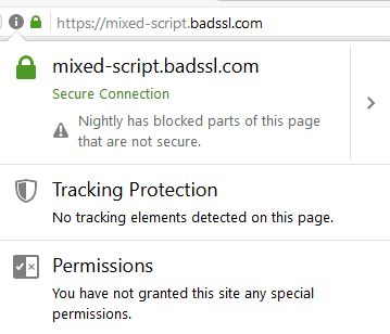

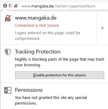

URL: https://mixed-script.badssl.com/
Ein grünes Sperrschloss mit einem grauen Warndreieck zeigt an, dass die Verbindung sicher ist, jedoch hat Firefox unsichere Inhalte am Laden gehindert. Möglicherweise arbeitet deshalb diese Seite nicht völlig korrekt oder zeigt Inhalte nur unvollständig an. Weitere Informationen dazu erhalten Sie unter Blockierung gemischter Inhalte in Firefox. Dieses Problem muss vom Entwickler der Seite behoben werden.
URL: https://mpi-lingweb.shh.mpg.de/kanji/index.html?kanji=漢字

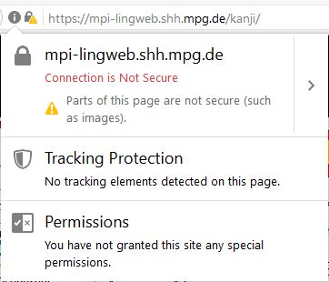

Ein graues Sperrschloss mit gelbem Warndreieck bedeutet, dass die Verbindung zwischen Firefox und der Website nur teilweise verschlüsselt wird und nicht völlig abhörsicher ist. Elemente der Seite werden unverschlüsselt übertragen.
URL: http://www.mangaka.de/?action=japanischkurs
Ein rot durchgestrichenes graues Sperrschloss bedeutet, dass die Verbindung zwischen Firefox und der Website nicht sicher ist.
Hinweis:
Ein graues Sperrschloss wird bei einer HTTP-Verbindung nur angezeigt, wenn (Anmelde-)Daten eingegeben werden können.
Siehe auch Wie kann ich feststellen, ob meine Verbindung zu einer Website verschlüsselt erfolgt?
